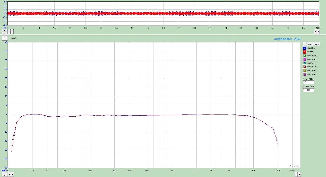

L'auto calibration du CR7 est une tuerie , quand tu regardes la courbe à 0dB sur la max avec le Dolby C , on se croirait en pleine Beauce

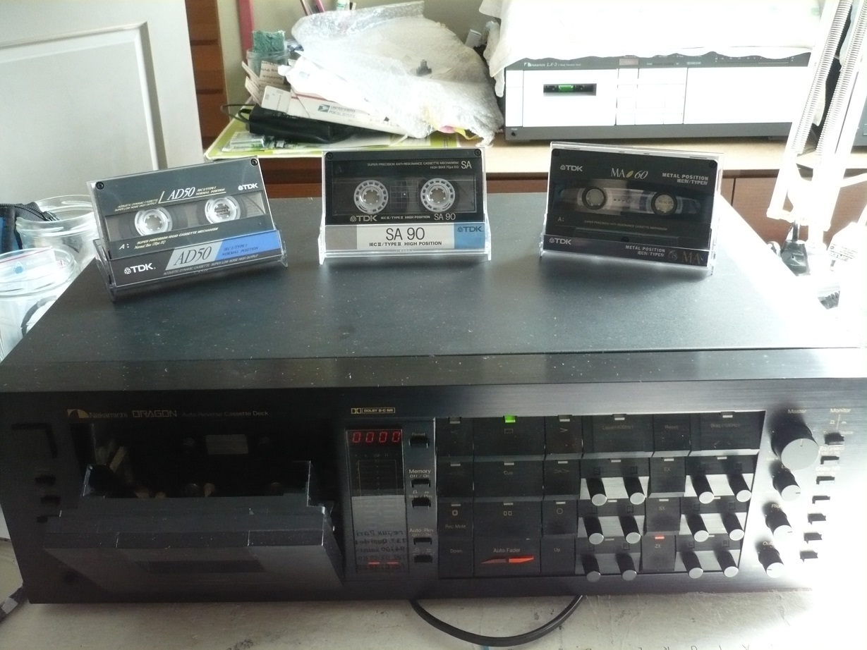

voila les trois fonctionnent
après celle de Gregory
celle d'Hervé
celle d'Alain
voila les deux de Patrice
et celle de Jérôme
"approved no bouffage de bande en reverse"

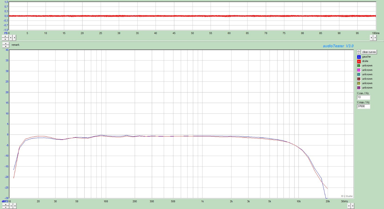

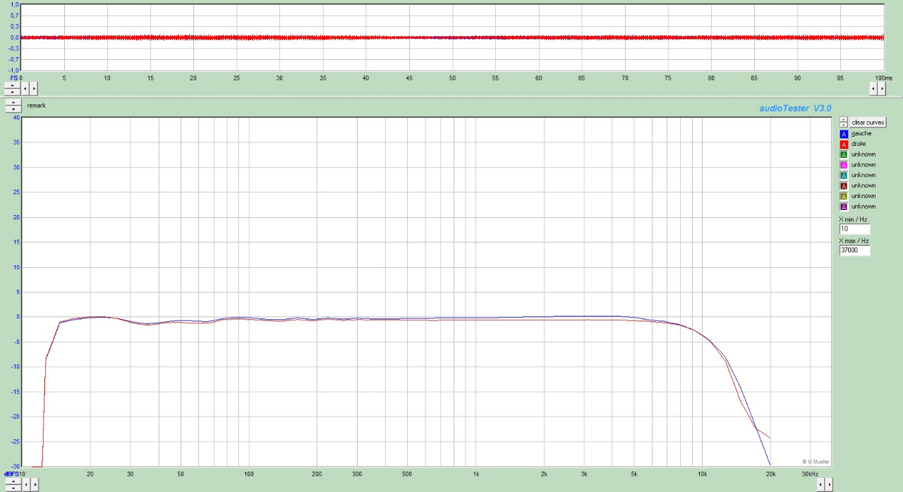

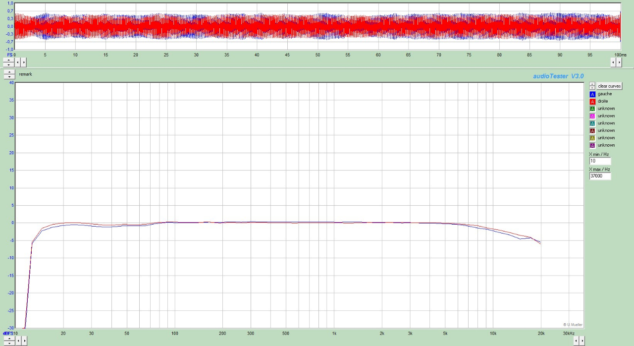

Réponse en fréquence sur la 1ére de Patrice , maintenant que le PC refonctionne
fait avec ces k7
fait avec ces k7

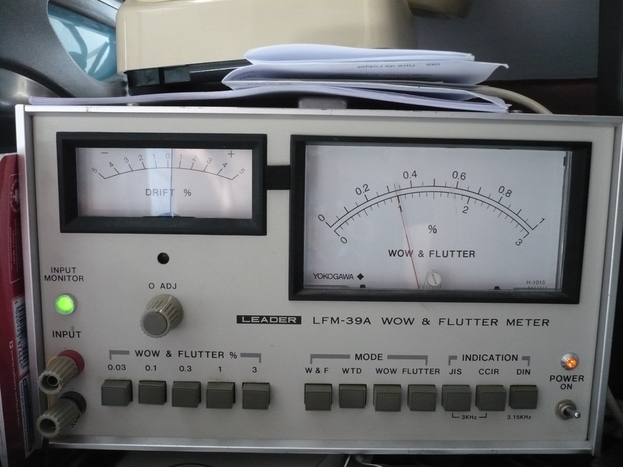

et son pleurage Face A
et face B
qui est meilleur avec le même torque , enfin a quelque chose prés ...
45grs/cm et 7grs/cm en forward
43grs/cm et 10grs/cm en reverse

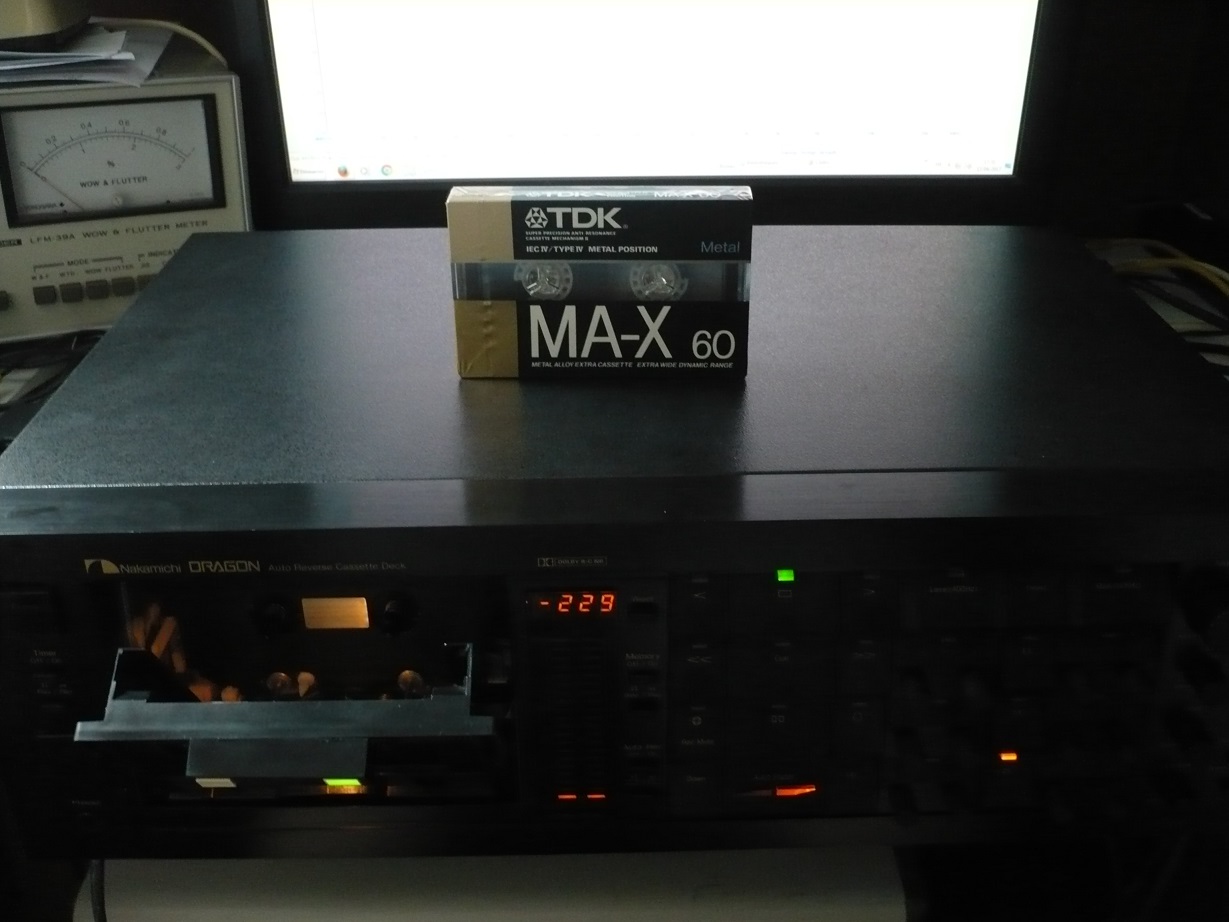

sur ma presque mienne
avec une fraichement déballée et son pleurage que je vais creusé qui a une particularité , elle n'est plus autoreverse car elle à soucis d'autoazimuth qui part en buté aléatoirement donc j'ai dessoudé la patte de commande du reverse , on ne sait jamais

Toujours aussi grandiose cette merveilleuse platine K7! J'ai toujours rêvé d'en avoir une rien que pour le plaisir de la posséder un jour peut-être. La bande passante à 0DB est tout simplement incroyable même si certaines autres peuvent le faire tout est là pour en faire une bête de course bon sang ne saurait mentir.
