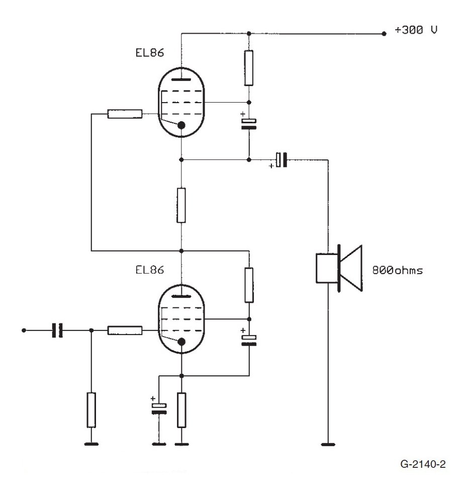

Messages : 2721
Re: Philips 22 GL 562
L'avantage des versions 800 Ohms, c'est que les condos sont de très faibles valeurs, du coup ce ne sont pas des électrolytiques.
L'avantage était surtout de pouvoir attaquer ces hp sans transfo de sortie avec un SEPP de EL86, schéma de Philips précisément, 1955.
On arrivait à 4W TTC avec vent dans le dos.
