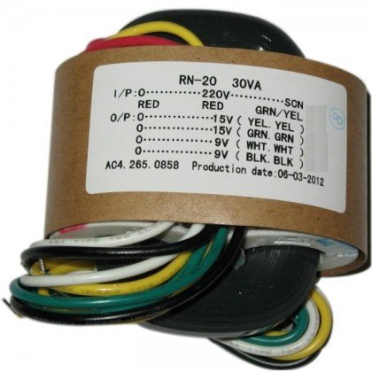

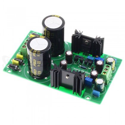

Il ne me manquait plus qu'une alimentation symétrique en + et -15 v pour le faire fonctionner . Comme je manquais un peu de patience :bounce: , j'ai acheté ceci:
Un petit transfo tout ce qu'il y a de plus correct et une alim régulée classique . Et bien tout cela fait parfaitement le job .

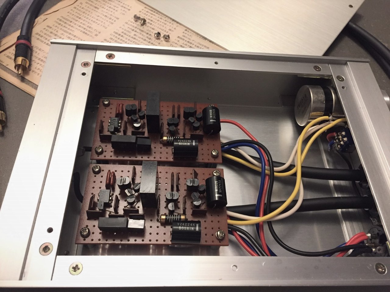

J'ai constaté une légère baisse de volume sur le canal gauche qui était assez intermittante . J'en ai profité pour réouvrir le préampli et corriger un coaxial dont quelques brins de masse avaient tendance à toucher l ame centrale du cable . Depuis, bien sur, plus aucun problème . J'en profite pour poster une photo du dessous du préampli cablé à la façon Kanéda en l'air sur des plaquettes en bakélite Hayato. Ce petit préampli est vraiment très défini et ...attachant. :love:
