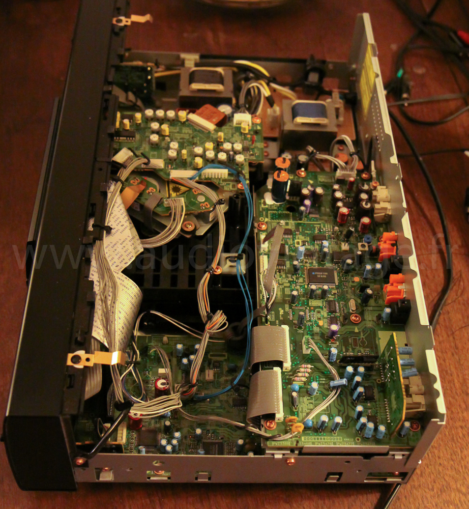

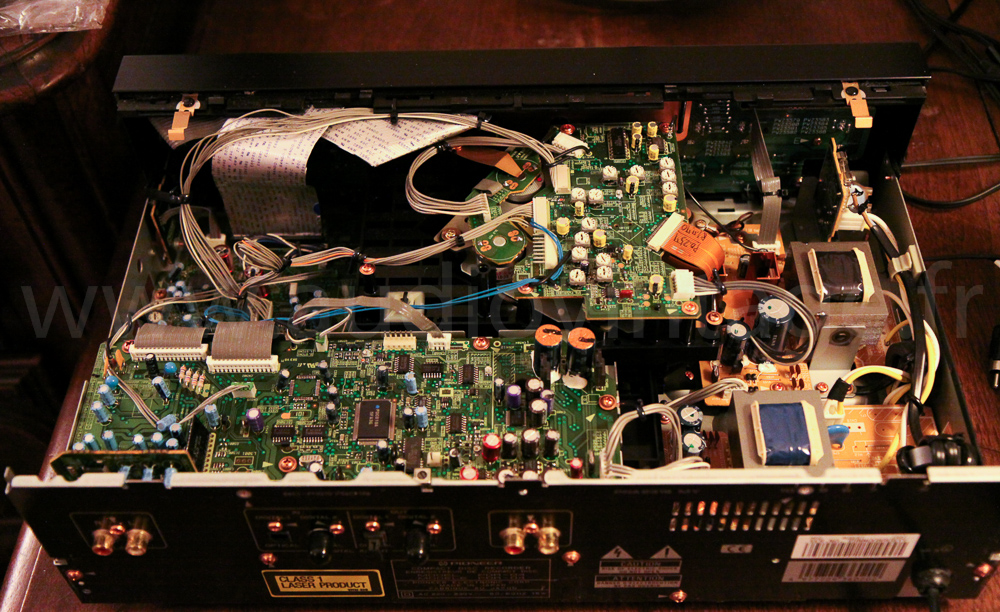

Hoplat a fait une présentation du grand frère PDR-05 ici. On va voir que la fabrication des deux platines est extrêmement proche. Tout d'abord des vues de l'intérieur, pour illustrer ce propos :
On voit les cartes à étages présentes ici aussi, la même double alimentation, etc. La disposition globale est exactement la même, ce qui est logique. La carte supérieure, celle où sont implantées les connexions d'entrées et sorties, diffère en revanche. Là est la différence principale entre ces deux appareils : le PDR-04 n'a pas le "Legato Link". Le PDR-05 date de 1995, le PDR-04 est plus jeune (1997) et Pioneer a sans doute voulu élargir la clientèle avec un appareil sans doute un peu moins élitiste et plus abordable ?
Il reste fort bien construit cependant. La qualité des composants est réelle ici, avec des condensateurs ELNA en pagaille par exemple.
Sur mon exemplaire, les grosses nappes reliant le panneau de façade aux cartes internes me paraissent un peu pliées. Tant que je n'ai pas à y toucher pas de problème, mais ce sera un point de grande prudence si je dois démonter un jour :
La connectique est complète pour cet appareil :
Entrées et sorties analogiques, numériques optiques et coaxiales. Contrairement au PDR-05 qui dispose d'une petit commutateur pour les sorties numériques, ici les sorties numériques sont toujours actives.
L'appareil peut effectivement être utilisé comme un DAC : pas besoin d'avoir un CD-R dans la machine pour pouvoir activer le mode "enregistrement". On peut alors choisir la source de son choix (analogique, coax ou optique) grâce à un bouton en façade. L'autre principale différence avec le PDR-05 et l'absence de réglage de niveau d'enregistrement. Pour les sources numériques cela ne pose pas de problème, pour les sources analogiques, un contrôle automatique est fait si le signal dépasse le seuil de 0dB. L'enregistrement des sources numériques n'est possible que si la fréquence d'échantillonnage du signal en entrée est de 44.1 kHz (donc CD et MD uniquement). On ne pourra pas enregistrer des sources avec une fréquence autre (DVD, DAT, etc...).

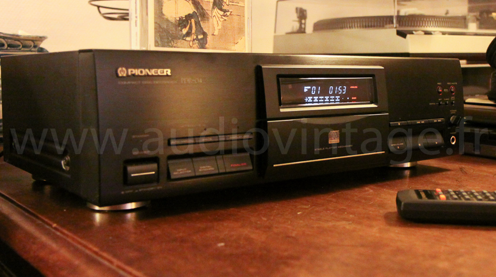

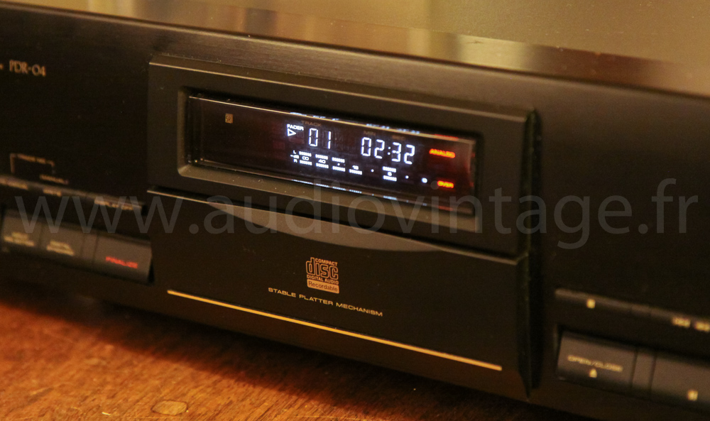

Quelques photos pour finir :
D'un point de vue look, je le trouve plutôt classe. Il est dans la catégorie des gros lecteurs Pioneer (genre PD-9300, sans le châssis cuivré et les éléments propres à cette série plus haut de gamme). Je compte lui faire des joues en bois verni pour lui donner une petite touche personnelle. A suivre donc.
Merci de m'avoir lu, en espérant avoir contenté votre curisoté.

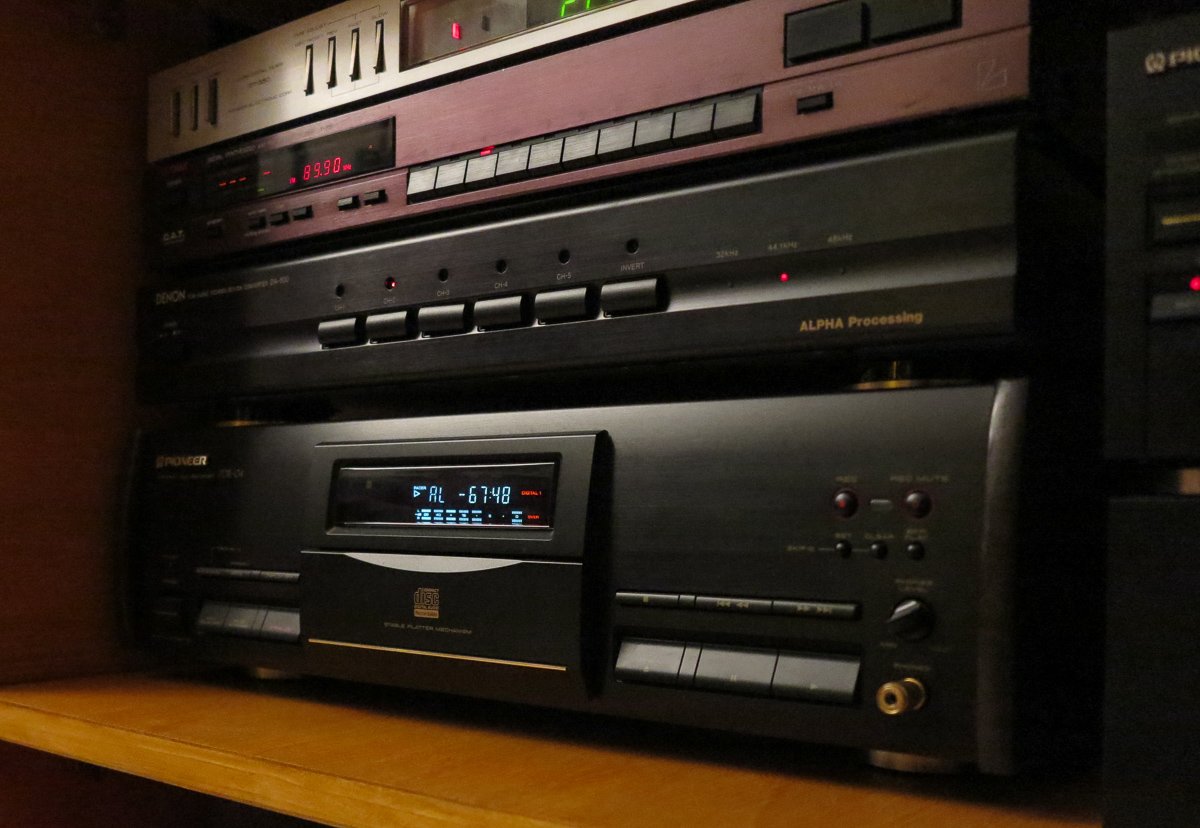

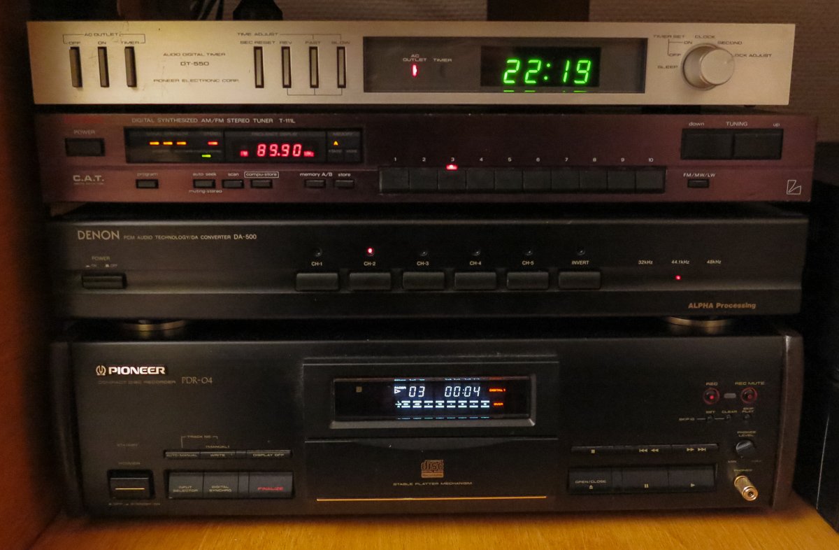

Je réalise que je n'ai pas mis de photo de l'appareil avec les joues en bois que je lui ai fabriquées. Trop pressé de faire les photos à la sortie de l'atelier, j'ai omis un coup de chiffon qui aurait été le bienvenu, surtout pour des photos au soleil sur un appareil noir !!!
J'ai utilisé des planchettes de bois massif que j'avais sous la main, poncées, teintées et vernies :
et en place dans mon système :
