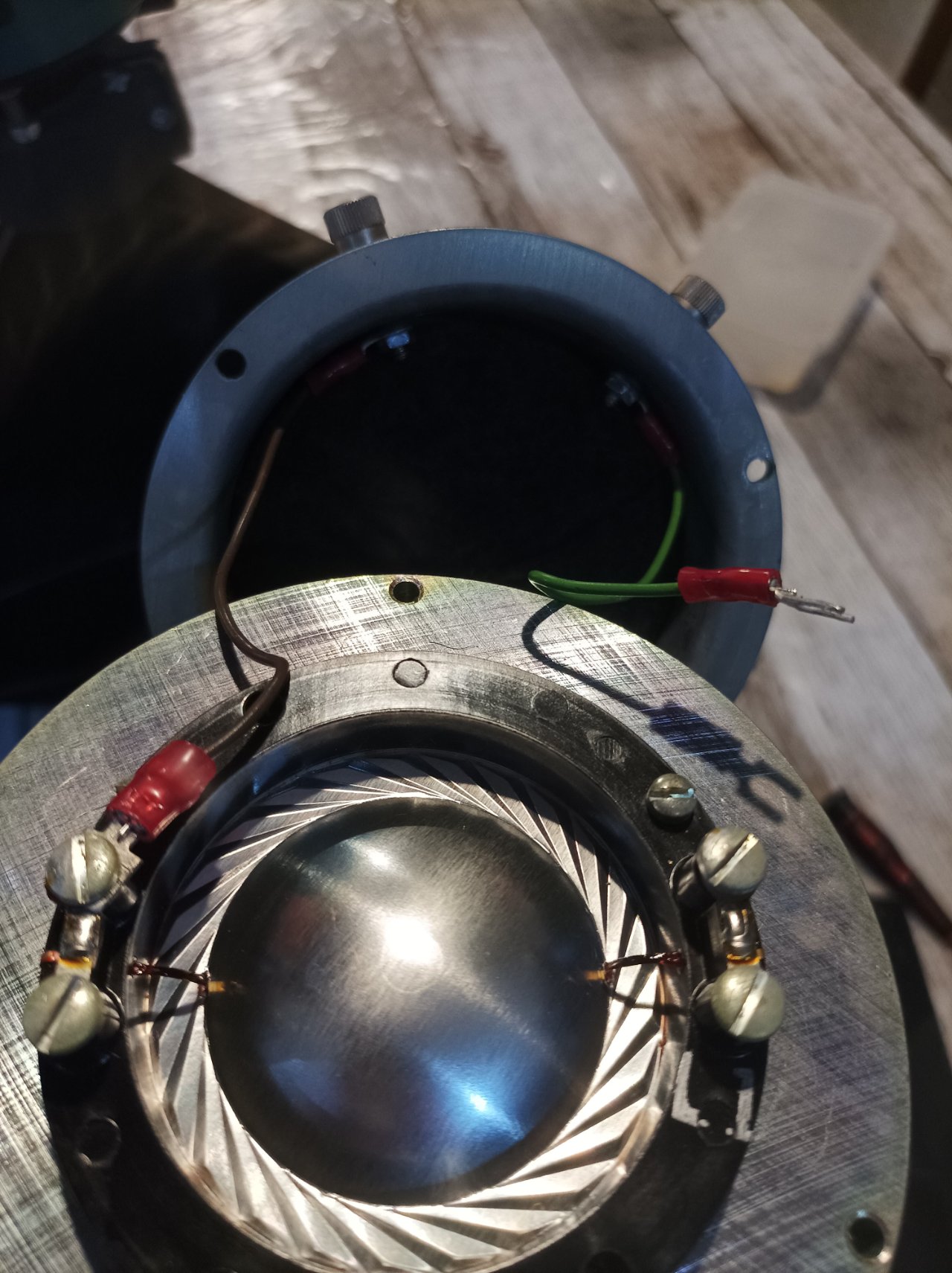

Les diaphragmes alu (d'origine Altec) des 806A ont migré vers les 808-8A qui deviennent donc ainsi des 802.

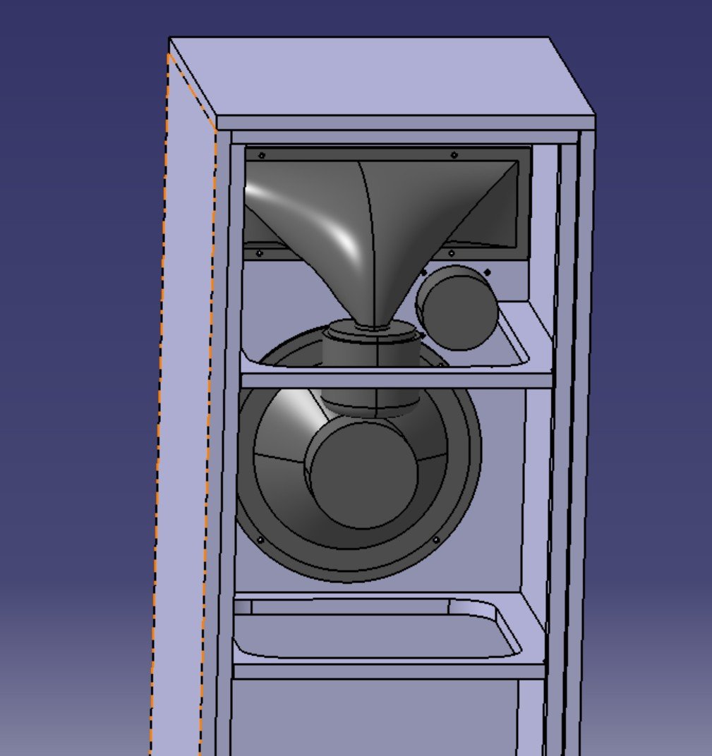

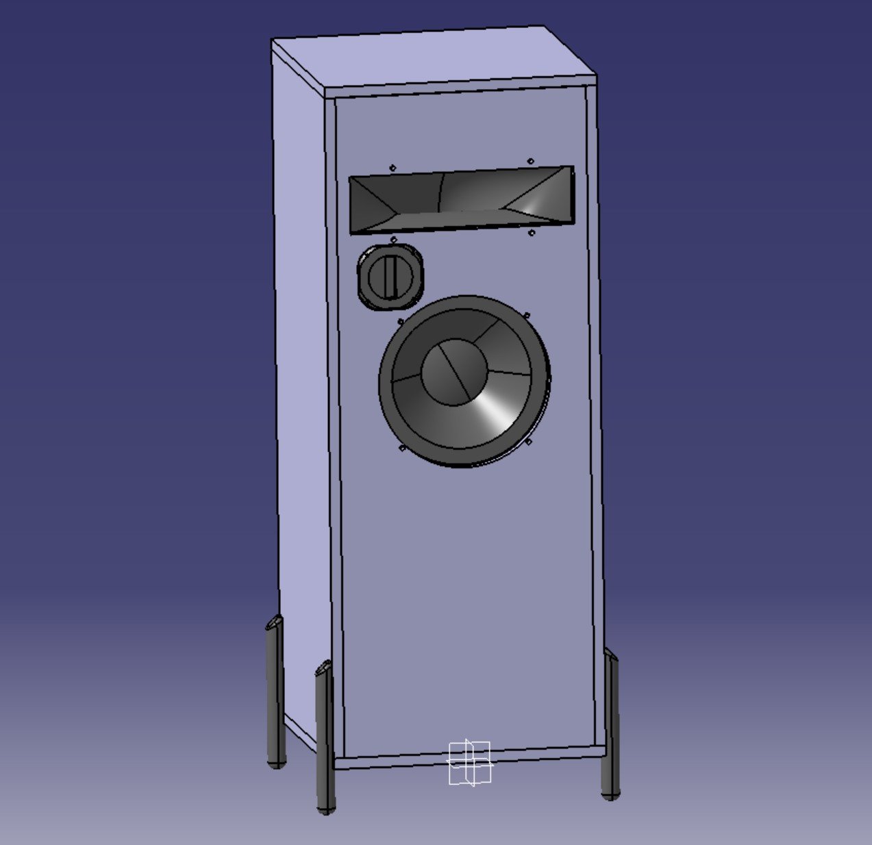

Je continue la numérisation en intégrant les 3 HPs. j'y ai ajouté le CP-21.

Toujours aussi sympa à suivre.
