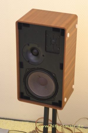

:helloman: Je trouve que ça ressemble aussi furieusement à ces hp. viewtopic.php?f=89&t=13297&p=160593&hil ... es#p160593"burning_burno a écrit :j'allais faire la même remarque (bien que je ne prétende pas être du même niveau d'expertise)
J'ai récemment démonté des Dual CL-173 et le tweeter à dôme ainsi que le médium à dôme sont extrêmement ressemblant![]()
Le filtre est également très très ressemblant, on se demande si ça n'est pas sortit des même usine![]()
Elles sont très belle ces petites grundig, j'ai pu gouter au son allemand de la belle époque moralité : dès que je tombe sur une occas' je saute dessus
Il s'agit de hp DEW qui devait fournir à quasiment toute l'industrie hi-fi allemande au vu du nombre de marques ayant les même transducteurs .

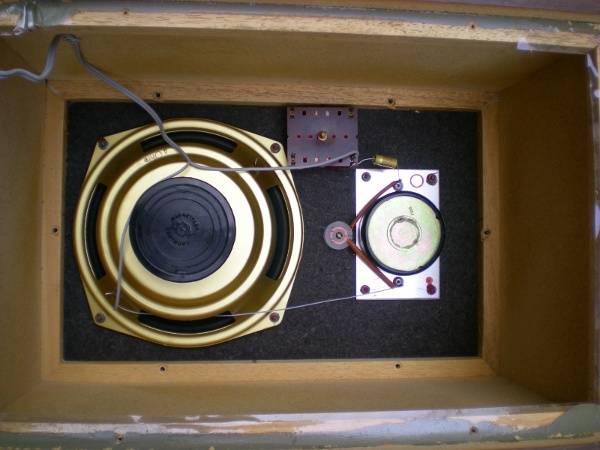

les bomers, ca ne serait pas des wigo par hazard ....le chassis ressemble beaucoup...presque trop, et idem pour la menbrane...donc...
apres recherche, j'ai trouvé ceci....http://new-hifi-classic.de/forum/index. ... pic=3043.0"
même les caisses et le tweeter ressemble ....fabrication partagée ????

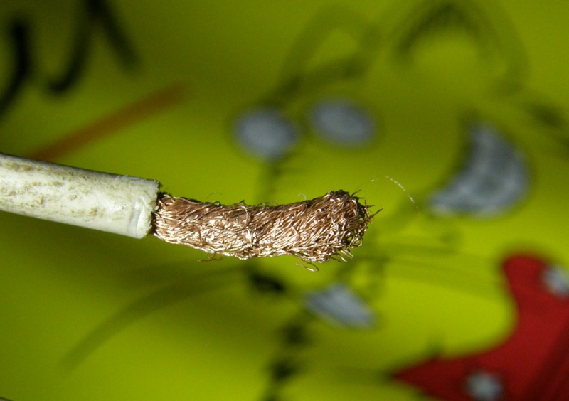

Malgré leur aspect très cheap les câbles d'origine sont d'excellente qualité puisque constitués d'une multitude de brins très très fins. Il ne faut surtout pas les virer...
On ne s'en rend pas trop compte sur cette photo en macro mais c'est un câble de faible section, chaque brin est ainsi de la taille d'un poil:

Je confirme, cables identiques sur mes 550B. Tres souples qui plus est.
