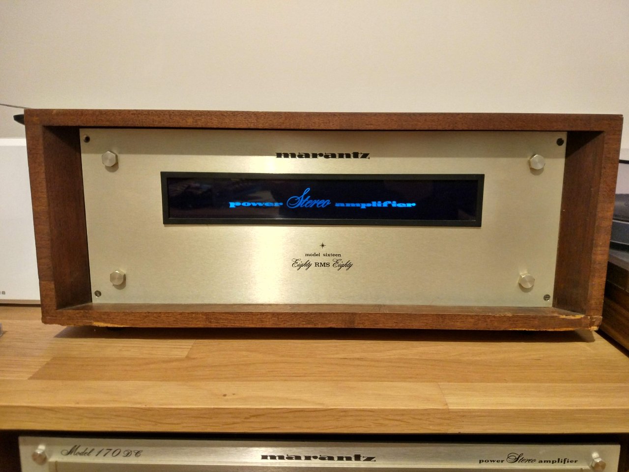

Voici ma dernière acquisition, un Model 16 (tout court
), donc 80w par canal.
Ayant un ami en possédant un, j'ai craqué pour ce modèle.
Après avoir surveillé différents sites, je tombe sur un exemplaire qui m'attire l'oeil sur le célèbre site d'enchère.
Les photos de médiocre qualité du vendeur me font prendre contact avec lui, pour en avoir d'autres et de meilleur qualité.
Ce modèle porte un numéro de série juste avant le 2500ème exemplaire, et possède un cabinet en bois. Pas d'origine mais j'en ai déjà vu des identiques, si jamais quelqu'un connait sa provenance?
Le prix me semblait un peu élevé et un accord fut trouvé avec le vendeur.
Quelques frais de port et de douanes plus loin, (ce 16 est importé des US), il arrive chez moi, 2 jours après ma petite dernière
Bien poussiéreux, entièrement d'origine, et ayant subi une intervention d'une note de service Marantz (62-12/16-1).
Le vendeur m'ayant dit qu'il l'avait allumé, je prends le risque de le démarrer au variac (!!! 110V ). Les deux loupiotte s'allument, les relais s'enclenchent (le second 5/6s après l'autre), j'attends, pas de bruit, d'odeur ou de fumés suspectes.
Je branche une source et des Hp suicides : la musique sort
Je débranche le tout, et passe commande du nécessaire pour une grosse révision salutaire.
En attendant, un bon gros nettoyage/dépoussiérage est à faire.
Voici un aperçu des condensateurs bleus que vous connaissez tous : Certains n'avaient pas trop dérivés avec un ESR très correct mais hop changement quand même vu l'état extérieur. D'autres ne répondaient même plus à la mesure.
Les composants arrivent très rapidement du bout du monde.
C'est parti pour l'opération, bloc par bloc.
- Changements de tous les condensateurs, ceux de filtrage par du Cornell Dubilier, les autres par du Sprague.
- Nettoyage des potars de bias et d'offset, ils en avaient bien besoin.
- Passage en 240V
- Réglage du bias et de l'offset.
Concernant le bias, le manuel indique 2 méthodes :
- Une conso d'un bloc à la prise à vide
- une mesure à la résistance d’émetteur.
On donne 35w à vide à la prise et 15mV à la mesure.
La conso se situe à 31W et 30.8W pour le second bloc.
J'ajuste pour avoir les 35w et mesure à tout hasard la tension aux bornes de la résistance : 12mV.
Dans le doute, j'ai préféré régler entre les deux à savoir 36.5W qui correspond à 14mV.
Si vous avez une raison à cette différence (je pense à une conso du transfo) ? Pour le coup, dois-je me fier uniquement à la tension pour régler le bias ?
Les offset étaient pratiquement bon, de l'ordre de 4 à 5mV. Un petit réglage et on repart sur du zéro.
Me reste à faire (pour cause d'oubli de commande... ) et d'oubli tout court :
- nettoyage des relais
- changement des loupiottes
- changement des micas et graisse thermiques.
+ un passage au banc d'un professionnel que j'ai rencontré pour le 16 de mon ami
(d'ailleurs est-ce que cette prestation est sorti "officiellement" ?)
Le bas du coffret a un peu morflé pendant le transport, le côté gauche était déjà comme ça avant l'envoi.
Les yeux avertis verront qu'il manque une vis en haut à gauche
