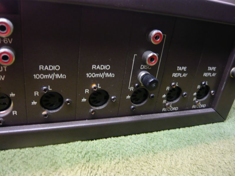

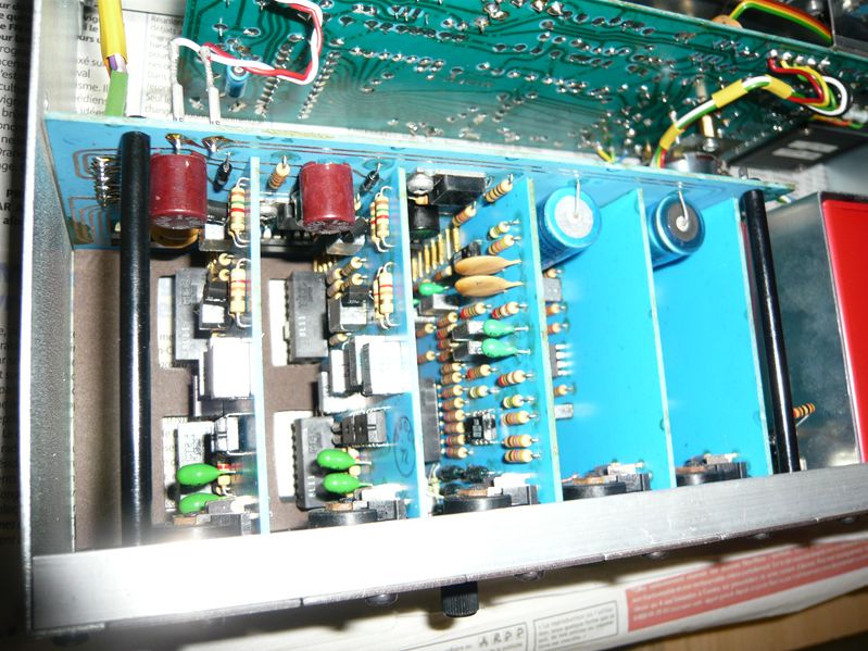

Bonjour Inspecteur,
Lors de l'achat du 44, les RCA des modules aux et out étaient en l'état, tout comme la modif des capas d'alim.
Pour la façade, je n'en sais rien, il m'a semblé qu'il était récent à la vue de l'arrière (fiches IEC P/N/T) et la date 10/05/85 sur l'étiquette du transfo.
Le relais, j' n'ai rien noté/entendu mais je vais vérifier en écoutant attentivement à la mise sous tension.
Pour l'alim, d'origine, il me semble que c'est 2 x 1000µF?
Qu'est-ce que les ROE encapsulés? j'avoue mon ignorance.
Changer le relais.
Merci pour ces remarques et questions constructives. Si vous avez d'autres suggestions, je suis preneur.
Marc.

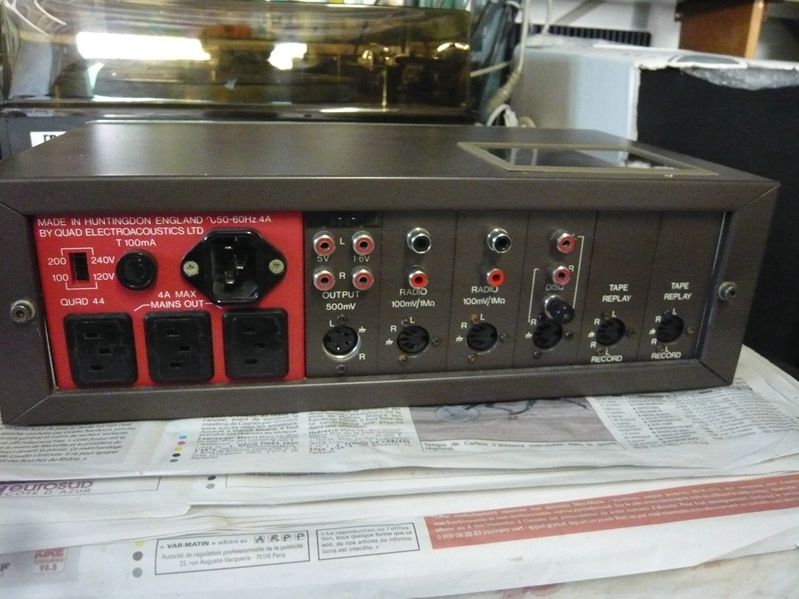

:hello: Je ne connais pas l'époque du mien,la couleur est différente,du 405 aussi donc pas de même génération......
La LED absente a bien sûr été remplacée,elle s'enfiche simplement(en un seul mot... :D )

J'ai simplement rajouté quelques RCA sur les entrées principales,sinon il est d'origine.
P1200076 [800x600].JPG (135.57 Kio) Vu 14850 fois

inspecteurClouseau a écrit :Bonjour !
Si Clouseau voit ce post, il va à coup sur te demander de changer les ROE encapsulés plastique sur la carte alim .. oui si possible car ils sont très vieux ...
Mais il y a plusieurs choses qui m'intriguent :
-les CINCH du module AUX ne sont pas d'origine et ont été remplacés par des modèles plus gros (pourquoi ? voir module disc pour les modèles originaux)
- l'appareil est d'une première génération mais chose curieuse la façade et d'un des derniers modèles marrons à petites diodes avec enjoliveurs ......Aurait-elle été remplacée avant votre acquisition ?
-les CINCH de sortie ont été replacés également ...
-la bidouille sur la carte d'alimentation principale !! à votre place je la ferai sauter car elle n'a pas d'intérêt , pourquoi pas 4000MF aussi pendant que l'on y est !
_ le relais de sortie (vieux modèle) devrait aussi être changé ...Je suis sûr qu' à la mise sous tension , passé un court instant on doit entendre une voie puis l'autre ..Ce n'est pas normal ! :non!:
