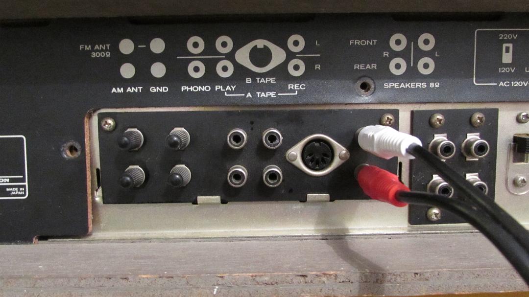

Et oui comme tu l'as dit , le problème c'est que je ne sais pas comment brancher les enceintes ,je les ai branchées à l'arrache dans n'importe quel sens + ou -, rouge ou noir ,,,je ne sais pas. j'ai branché un casque, c'est un peu mieux , mais c'est quand même pas ça ,et pour le sélecteur fils à nu ,,,je ne sais pas. j'ai branché un casque, c'est un peu mieux , mais c'est quand même pas ça ,et pour le sélecteur devant AM FM ou PHONO ,quand je branche un cordon RCA dans REC,j'ai la même source (musique dans le pc) mais si je ne mets rien ,j'ai la radio de loin, sans antenne. Bon, je vais mettre des photos ,et pareil pour les RCA, je ne sais pas où les brancher , dans quel sens(rouge blanc)
Mais par exemple, le son que j'entends au casque est plein de défauts, comme si c'était compressé. Et c'est quoi la grosse prise ? une prise DIN? , les 4 à gauche c'est pour l'antenne ? Moi j'ai l'habitude de bornier pour les enceintes, mais là ??

Effectivement des RCA pour les enceintes j'avais jamais vu. On dirait que ton ampli est peut-être quadriphonique.
Je bricolerais avec une fiche RCA des câbles pour HP avec au bol le positif sur le centre et le négatif sur l'extérieur. Ensuite tu branche les RCA sur front R/L
Une antenne FM serait bien et tu branche les câbles de celle-ci sur les bornes du haut (fm ant 300 Ohm).
L'entrée qui vient de ton PC sur Play A Tape.
Cela ne devrait pas être trop compliqué.

D'après ta photo, tu as branché ton enceinte non pas sur une sortie enceinte mais sur la sortie dédiée à un magnétophone (record R-L)
Je m'associe à la remarque précédente. Des prises RCA pour les sorties enceinte, voilà qui n'est pas courant!

Alors bon, j'ai pris un câble RCA, pour l'instant un seul, donc branché sur front R.
J'ai un son ! Mais ...pas beau , j'ai branché le pc sur Play A Tape. Je me demande s'il n'y a pas un problème au niveau du sélecteur : 3 positions
Phono FM AM , et si je branche les RCA sur Phono , j'ai un son bizarre que des médiums. et j'entends la source du pc sur les 3 positions
J'ai essayé toutes les configs, c'est jamais bien , soit il y a trop d'aigus ou que des médiums + toujours une espèce de distorsion.
J'ai inversé la polarité de l'enceinte , là c'était pire.
Par contre j'ai branché 2 antennes là où tu as dit.. enfin....,,antennes : câbles de HP , mais bon en FM j'ai des radios.
Et là c'est pas mal , le son est meilleur notamment la voix, pour l'instant une seule enceinte, bon là j'arrête il est 6 h Saumur s'éveille , mais moi c'est plutôt l'inverse !
En tout cas merci de vos conseils, je brancherai 2 enceintes qui étaient peut être pour cet ampli , on n'a pas su me dire quand j'ai acheté,
mais là aussi branchement bizarre prise DIN à deux broches, bon jusque là j'ai pas de bol !
donc câble DIN 2 broches vers RCA, j'ai cherché sur internet , pas trouvé !
On peut dire que par rapport au début il y a des améliorations. Oui j'y pense ! c'est vrai Christian qu'on devrait pouvoir brancher 4 enceintes !

Il faut brancher la source (ici ton PC) sur les entrées "Record".

Bonsoir alain,Alain wagneur a écrit :Il faut brancher la source (ici ton PC) sur les entrées "Record".
Es-tu sûr de cela ? je verrais plutôt sur PLAY
Le RECORD pour enregistrer une source comme le tuner ou le phono sur la platine cassette/lecteur bande.
Je peux me tromper mais AMHA c'est dans ce sens.
Christian
Re: Kenwood KS-3000
Oui , tu branches sur PLAY !
