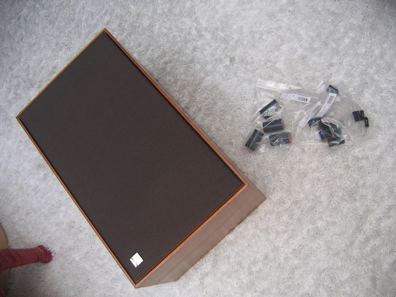

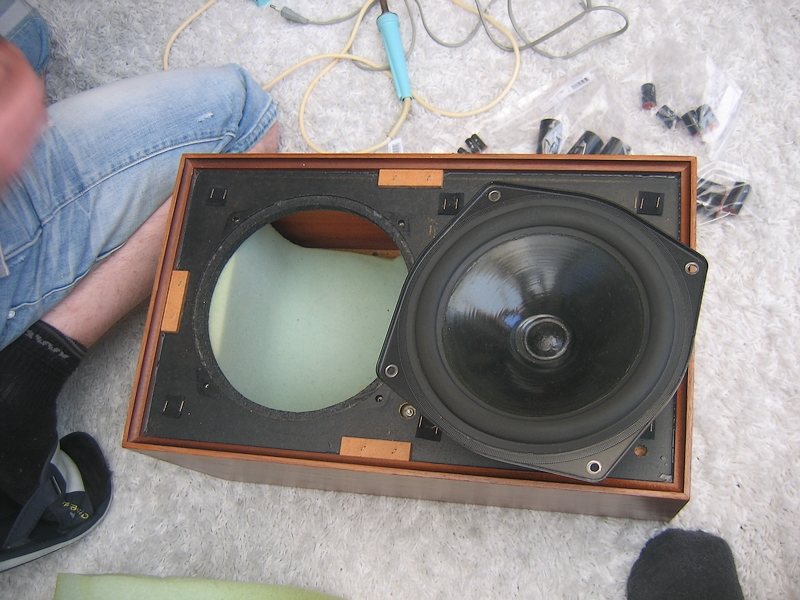

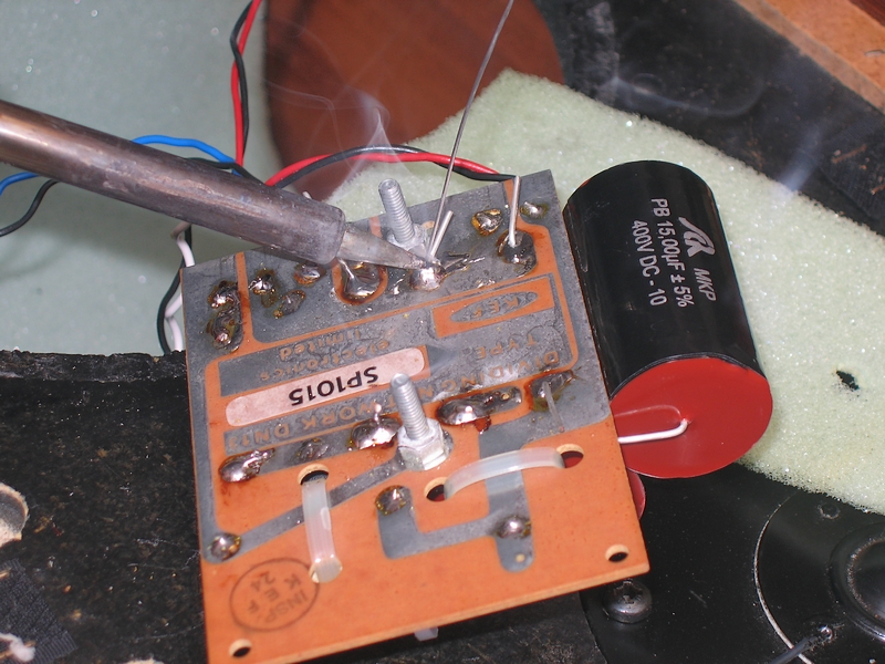

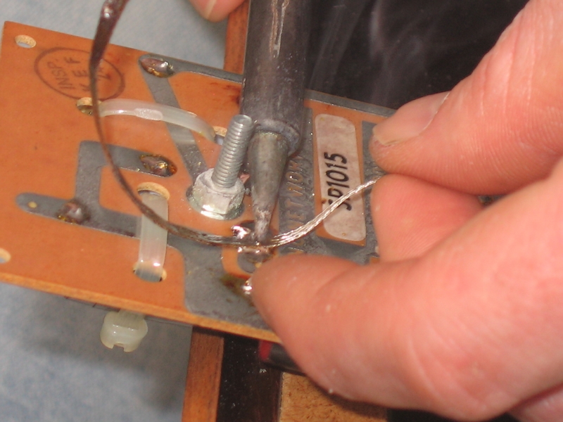

Suite de mes aventures avec les Kef Chorales.
Hier, deux heures d'autoroute pour rendre visite à l'ami Cédric pour une petite opération lifting de ces petites anglaises (au bout d'une trentaine d'années, quelques rides étaient apparues).
Quelques photos : Le filtre du moment : Cédric déssoude : Et ressoude les nouveaux composants : Un travail digne d'un artificier : Visiblement, tout le monde ne prête pas une attention dévorante aux petites anglaises... Les voici de retour à la maison : Pour quel résultat ? Que du bon !
Elles ont retrouvé leur jeunesse : des graves bien présents, mais juste ce qu'il faut, un médium retrouvé, et les aigus toujours là, même si chez Cédric nous les avions moins à l'écoute. Dans mon salon, elles ont plus d'espace et s'expriment mieux. Tout réglages à "0", quel changement !
Sur le jazz, on ne change pas une équipe qui gagne, c'est du tout bon (Miles Davis, Norah Jones, Sting). Le classique aussi d'ailleurs : les voix du Requiem de Mozart vous donnent la chair de poule. Sur Love Over Gold, et bien ma foi elles se défendent très bien pour ce qui est des basses. Bon, cet album n'est pas très violent, je vous le concède.
J'appréciais déjà le cd sur la Marantz cd-50, j'avais un vinyle "d'époque" (avec les quelques cric-crac qui vont bien). Là, c'est net, détaillé, une scène beaucoup plus ouverte, ça sonne, résonne, les voix sont vraiment sympa (ce n'est pas du tube, mais... ! ), les cordes, on croirait Mark avec sa guitare juste à côté de moi. Le piano a désormais une présence qu'il n'avait pas auparavant, c'est limpide, transparent : très agréable.
Ces résultats, je les ai constaté non pas avec le Pioneer sa 608 (pourtant essayé avec les enceintes plutôt ce matin), mais avec le "petit" Luxman L 30. Il fourmille de détails que le Pioneer, plus dynamique, ne saurait retranscrire. Avec ses 32 watts, le recapage lui a fait visiblement du bien, il tient bien les basses.
Mais je vous en parlerai dans la section appropriée après plus d'heures d'écoute...
Merci Cédric !

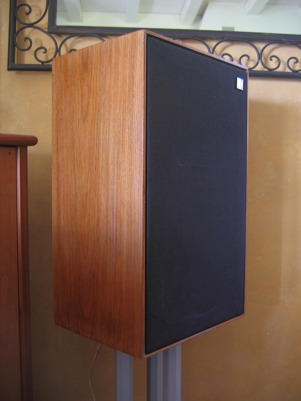

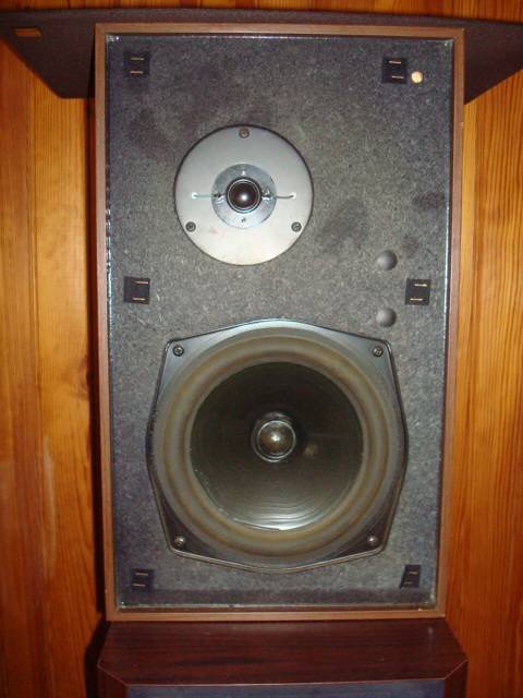

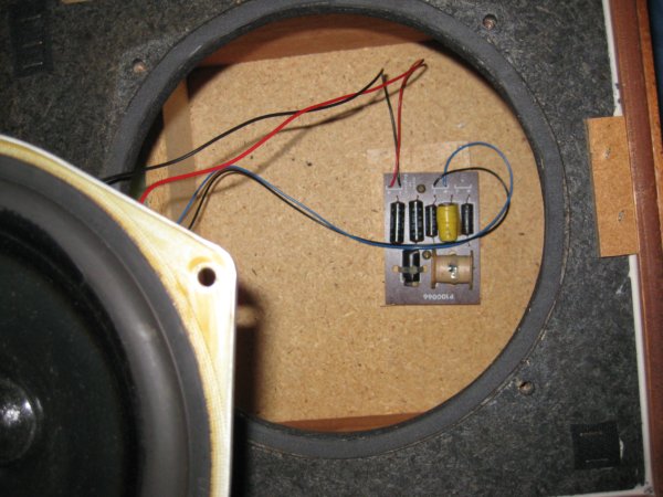

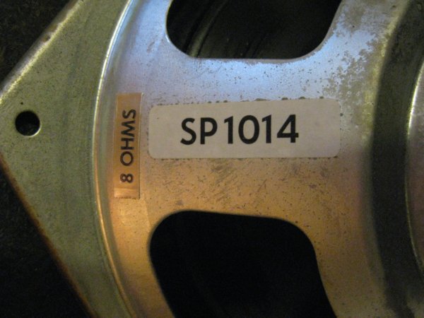

Et oui, voila ma nouvelle paire d'enceintes. Des KEF Chorale dont voici quelques images.
Concernant l'écoute, je la trouve particulièrement agréable dans ma petite pièce avec le Lumxan L30. Les basses sont bien présentes et quel bonheur dans les médiums et les aigus. Ils sont beaucoup moins agressifs que mes BO S45. Par, contre j'ai remarqué une légère différence d'équilibre entre les 2 voix, notamment dans les médium. Je ne sait pas si cela vient des enceintes ou de mon L30 recapé, il faudra que je creuse l'affaire. Est-il possible que les réglages du bias et de l'offset puissent en être la cause? Étant donné que je n'ai pas vérifié depuis le changement des condos d'alim!
J'ai l'impression que la version de mes enceintes et différente des autres sur le site. Les miennes n'ont pas de connectiques bananes et le sigle KEF est différent. Si quelqu'un à des précisions à ce niveau je suis tout ouïe.Concernant l'écoute, je la trouve particulièrement agréable dans ma petite pièce avec le Lumxan L30. Les basses sont bien présentes et quel bonheur dans les médiums et les aigus. Ils sont beaucoup moins agressifs que mes BO S45. Par, contre j'ai remarqué une légère différence d'équilibre entre les 2 voix, notamment dans les médium. Je ne sait pas si cela vient des enceintes ou de mon L30 recapé, il faudra que je creuse l'affaire. Est-il possible que les réglages du bias et de l'offset puissent en être la cause? Étant donné que je n'ai pas vérifié depuis le changement des condos d'alim!

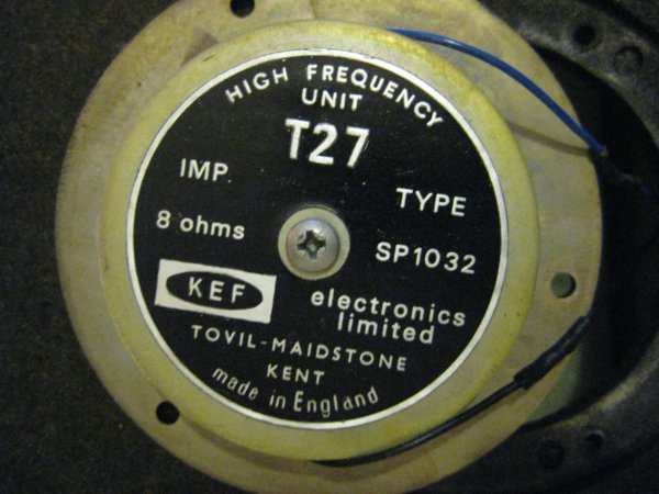

Oui, en effet, j'avais oublié d'évoquer le filtre qui peut être un peu fatiguer depuis 1972. Par contre le recapage semble assez compliqué on verra plus tard. Je vais déjà m'occuper du L30.
PS: J'ai trouvé une petite astuce pour réparer les tweeters enfoncés. Je l'ai testé sur le T27 d'une de mes Chorale est c'est nickel. Apparemment certaine personne cherchais une solution pour se genre de petit problème (surtout esthétique je pense). Je rend à César ce qui est à César, voici le lien: http://www.dcx2496.fr/tweeter.php. C'est d'une simplicité remarquable avec un peu de minutie tout de même pour ne pas l'achever
Petite photo du résultat:
Y'a toujours quelques petites bosses résiduelles mais c'est toujours mieux q'un gros trou!!

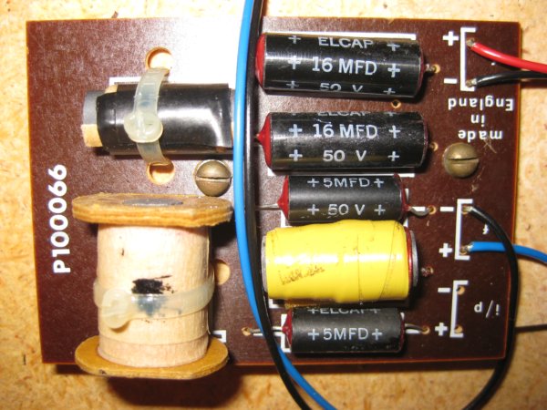

finalement en fouillant dans mes carcasses, j'ai trouvé de quoi refaire le filtre.
cellule à 18db/octave sur le tweeter et 12db sur le grave médium, avec un petit circuit de compensation d’impédance semble t'il sur la cellule grave.
j'ai mis du MKT sur l'aigu et laissé du chimique sur le grave mais avec des condos beaucoup plus récents.
photos avant à droite et après à gauche :
petit renforcement des pistes pour la voie grave :
les caisses avant rénovation, il y a une grosse rayures sur une des enceintes qui va être dur à faire disparaitre :
et après rénovation mais je prendrais d'autre image par la suite :
j'ai d'abord modifié un filtre et remonté les deux enceintes pour comparer les effets du filtrage sur le rendu d'écoute. j'ai mis en mono et avec la balance, passé d'une enceinte sur l'autre : résultat sans appel, la différence est surprenante, j'ai même appelé ma fille pour valider que ce n'était pas que mon imagination et elle à dit ceci : cette enceinte (la non modifiée) on dirait qu'elle est enfermé dans une boite ! en effet un voile à disparu mettant beaucoup plus de clarté sur la restitution.
j'ai ensuite passé rapidement sur l'ensemble Ion et c'est une très bonne surprise : très linéaire, pas de boursouflure sur le bas médium, haut grave, comme souvent sur les biblios de BdG, beaucoup de luminosité et de finesse sur le registre médium aigu et avec mes petites bombes Ion Obelisk : quelle patate dans le grave et dans les percus ! le grave coupe assez court, c'est normal mais pas de frustration non plus.
bref, ne pas hésiter une seconde à remettre à neuf le filtre, c'est bluffant.
