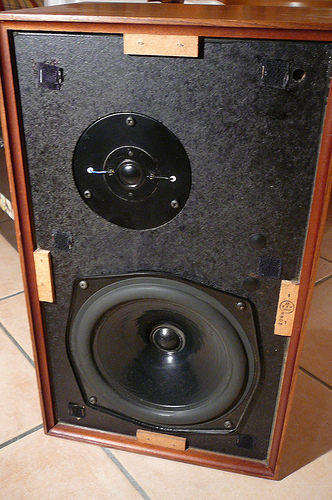

Donc on présente les boites fabriquées dans les années 1970-1973 je crois, en vrais bois d'arbre pour ce qui est de l'entourage, la face avant et arrière sont en aggloméré.
Houps la poussière desolé :o

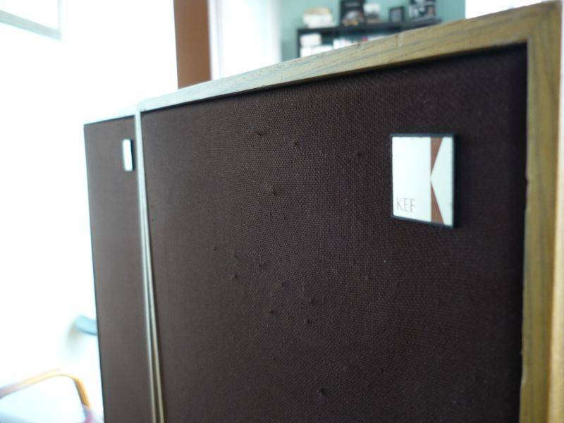

Les caches sont tenus par des velcros avec pion de centrage SVP, en haut à droite.
Ces caches sont faits dans un tissu particulier à grosse fibre, assez transparent, pas un accroc les deux anciens proprios étaient méticuleux.Les borniers sont faits pour des fiches bananes et les prises de l'époque en plastique gris pour ceux qui connaissent.
Le revêtement de la face arrière est spécial, légèrement granuleux.

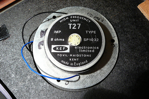

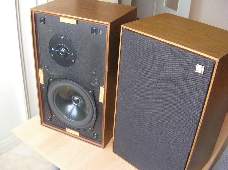

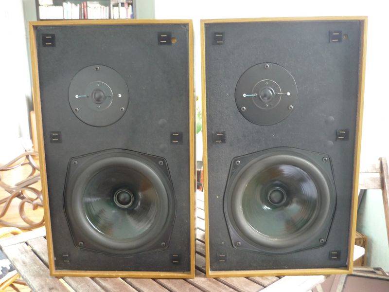

Bon maintenant les HP avec en premier le T 27 si cher à Kef.

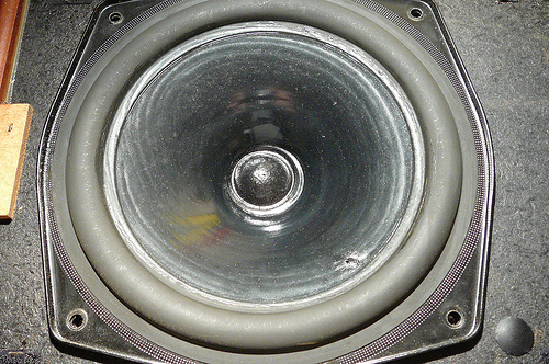

Le HP grave -médium est un KEF 1014 de 21 cm et la membrane de 17,5 cm en bextrène(?) comme les LS3-5a mais j'en suis pas certain, en tout cas vu l'age pas un pet et la suspension nickel en caoutchouc donc vieillie bien.
La mousse interne est comme neuve et entoure les hp,
Le grave est tenu par des vis avec insert fileté (le top) et un joint en mousse dense, la finition est très bonne pour l'époque, c'est pas les bouts de plastique de maintenant.Je n'ai pas démonté le filtre, il est tenu par des vis avec écrous en façade et caché par des petit cache en plastique.

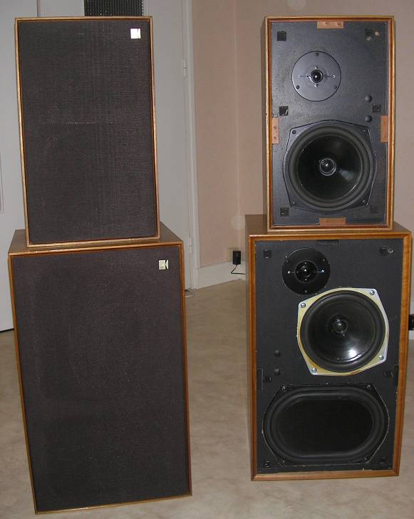

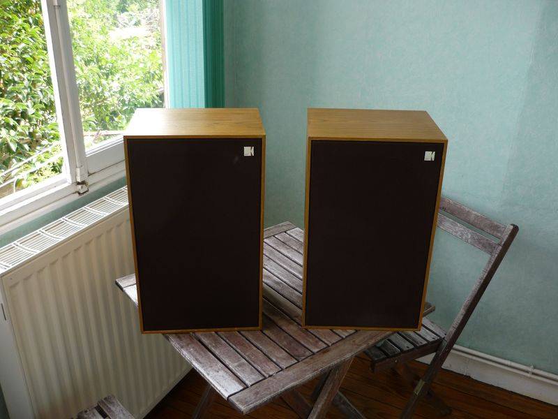

Je déterre ce topic juste parce que je suis super content d'avoir mis la main sur une paire de Chorale aujourd'hui. :)
Ce sont les petites sœurs des Cadenza, je n'ai pas pu résister. :mrgreen:
La photo de famille:
Elles fonctionnent parfaitement, du bonheur pour les oreilles. :casque:
Même pour de la fausse musique comme j'écoute, n'est-ce pas Valère? :cpasmoi!:
Et malgré leur petite taille elles descendent quand même assez bas ça m'a surpris. Moins que les Cadenza bien sur, mais le medium-aigu est tout aussi doux et précis.

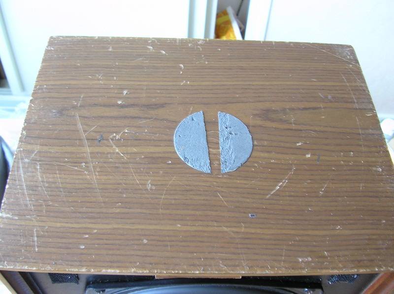

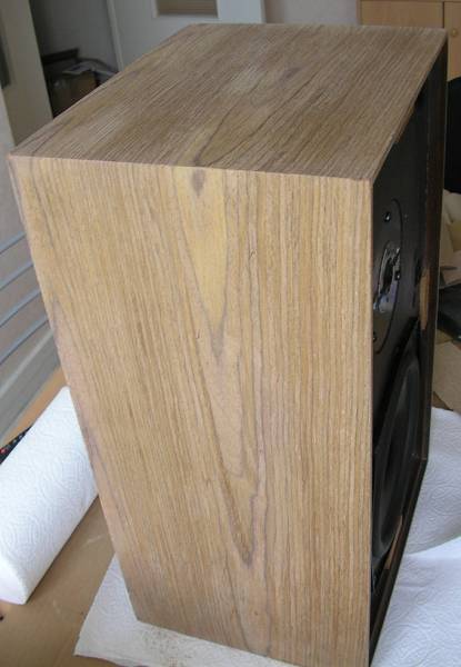

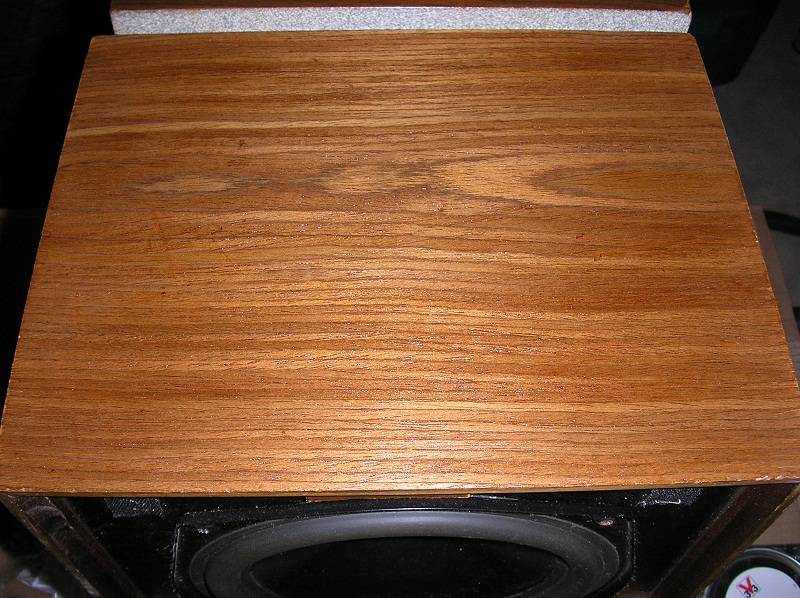

Les caisses de mes Chorales étant pas mal griffées j'ai décider d'essayer de leur donner un petit coup de jeune. Je dis bien essayer parce que c'est la première fois que je fais ça.
J'ai donc bien sur commencé par la face du dessous: ponçage puis application d'une teinture pour bois, suivi d'une cire satinée. Le placage des Chorale est de bonne qualité donc le ponçage se fait bien. Il ne faut juste pas y aller trop fort parce que c'est fin quand même.
Une photo avant:
La même face après:
Bon soyez indulgent je sais que ce n'est pas parfait. Pour ma défense le flash fait ressortir les défauts :mrgreen:
Il reste quelques marques, et la difficulté est de ne pas avoir de trop grosses différence de teintes. Donc bien faire attention à poncer de façon homogène. Idem quand on applique la teinture.
Voila l'enceinte est tout prête pour la suite:
Je donnerai les produits que j'ai utilisé, si ça peut intéresser quelqu'un.

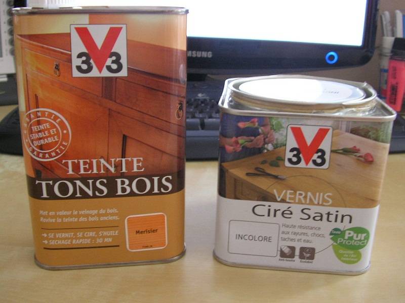

klemp01 a écrit :Je veux bien, merçi à l' avance... :)
Voila:
La teinte s'applique à l'aide d'un chiffon, j'étais septique mais en fait c'est un jeu d'enfant. Le produit est très vite absorbé par le bois et sèche en 30 minutes. Le séchage rapide permet de bien voir si la teinte est inégale.
Pour le vernis il faut 2 couches, avec un ponçage au papier fin (ou mieux à la laine d'acier 000) entre les couches.
Inutile de préciser que ça sent pas bon, donc faire ça dehors ou ouvrir les fenêtres.
Et ne pas renverser la moitié du pot de vernis sur le sol...si si ça peut arriver. :cpasmoi!:
