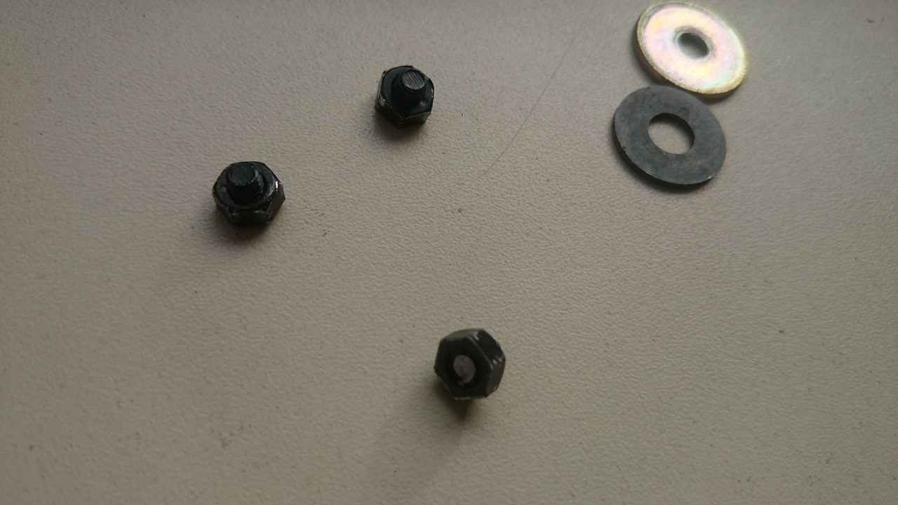

Je dévisse donc les 3 Vis à cet effet en bloquant à l'arrière de la platine l'écrou avec une clé à pipe...oui j'ai démonté mais voici ce qui est resté !!. En fait cette petite partie qui se "détache" est d'un diamètre inférieur au reste du corps de la vis..
On voit bien ici le petit "reste" au bout de la vis.. et les écrous eux mêmes...
Je pense que ce sont des boulons auto-cassant, ce qui permettait de contrôler la garantie et voir si l'appareil n'a pas été ouvert..il suffit de remettre des écrous de 6Ø pour le remontage...sinon il était tous les trois super grippés et ont cassés car j'ai pas plus forcé que cela...si quelqu'un à une idée sur la question..?.

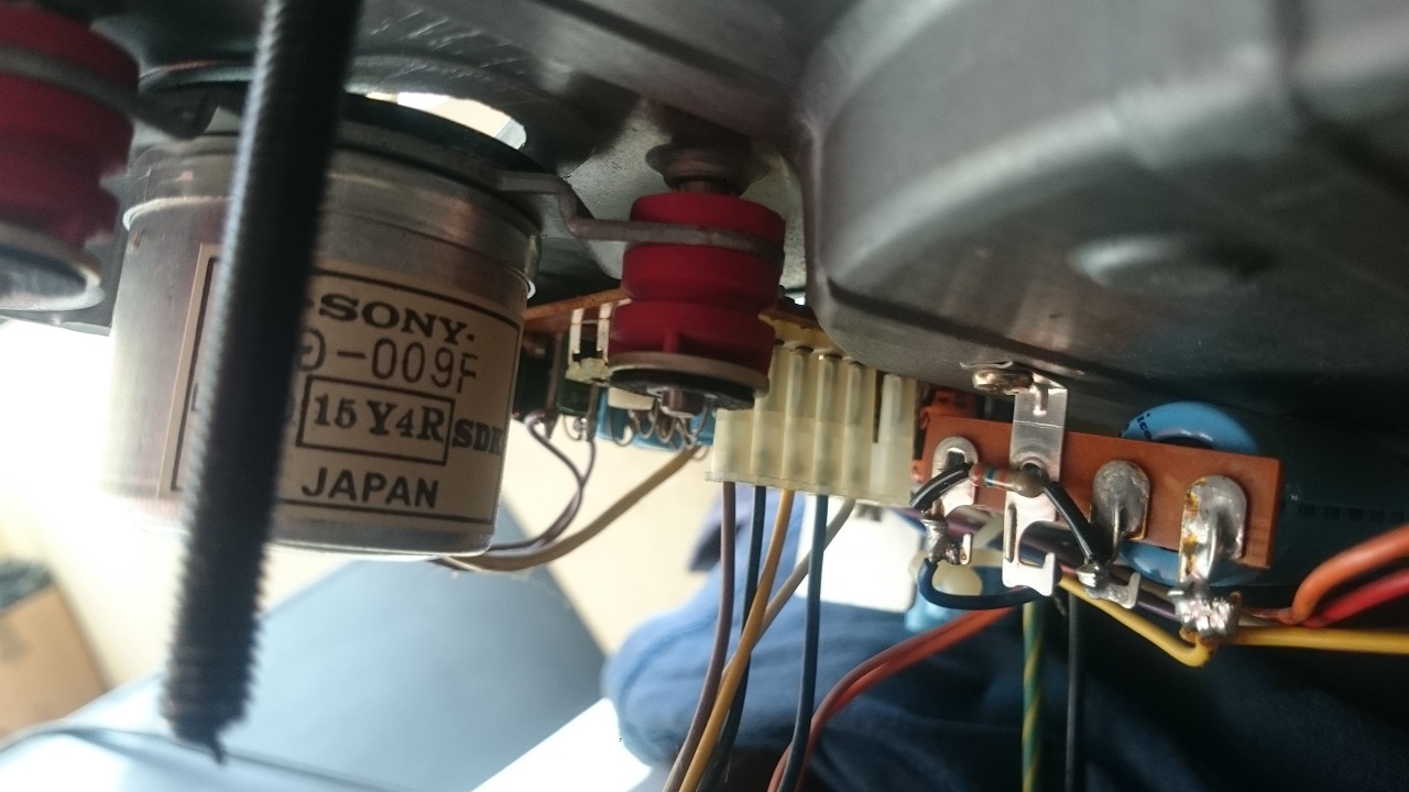

Voici une photo du moteur....ainsi qu'une vue de sa suspension. Ici, une des trois suspensions qui tient l'ensemble..c'est du lourd. Remise en service, je monte la petite Empire 2000, je règle le poids à 1,5g sur la balance...et première position pour l'antiskating.

Re: Sony PS-5550
Superbe, la suspension du moteur a l'air
et la construction itou.

Oui les suspensions ils ont pas lésiné que ce soit le moteur ou le support de l'ensemble plateau.
On le voit pas car caché par le moteur, mais derrière il y a toute la partie servo contrôleur sur un grand CI, on remarquera également juste à la droite du puit (le bloc blanc circulaire) un second moteur pour je pense l'assistance mécanique...enfin au centre (juste devant le tournevis) on aperçois la partie fusibles (il y en a 3). Même la connectique en sortie de bras est sympa, plus de soudures mais une broche !...une finition au top, un rendu sonore très propre et musical, on voit que les efforts de conception/fabrication ont payés..le plumage vaut le ramage et ça reste une courroie
..le bras n'est pas étranger non plus dans la résultat final.

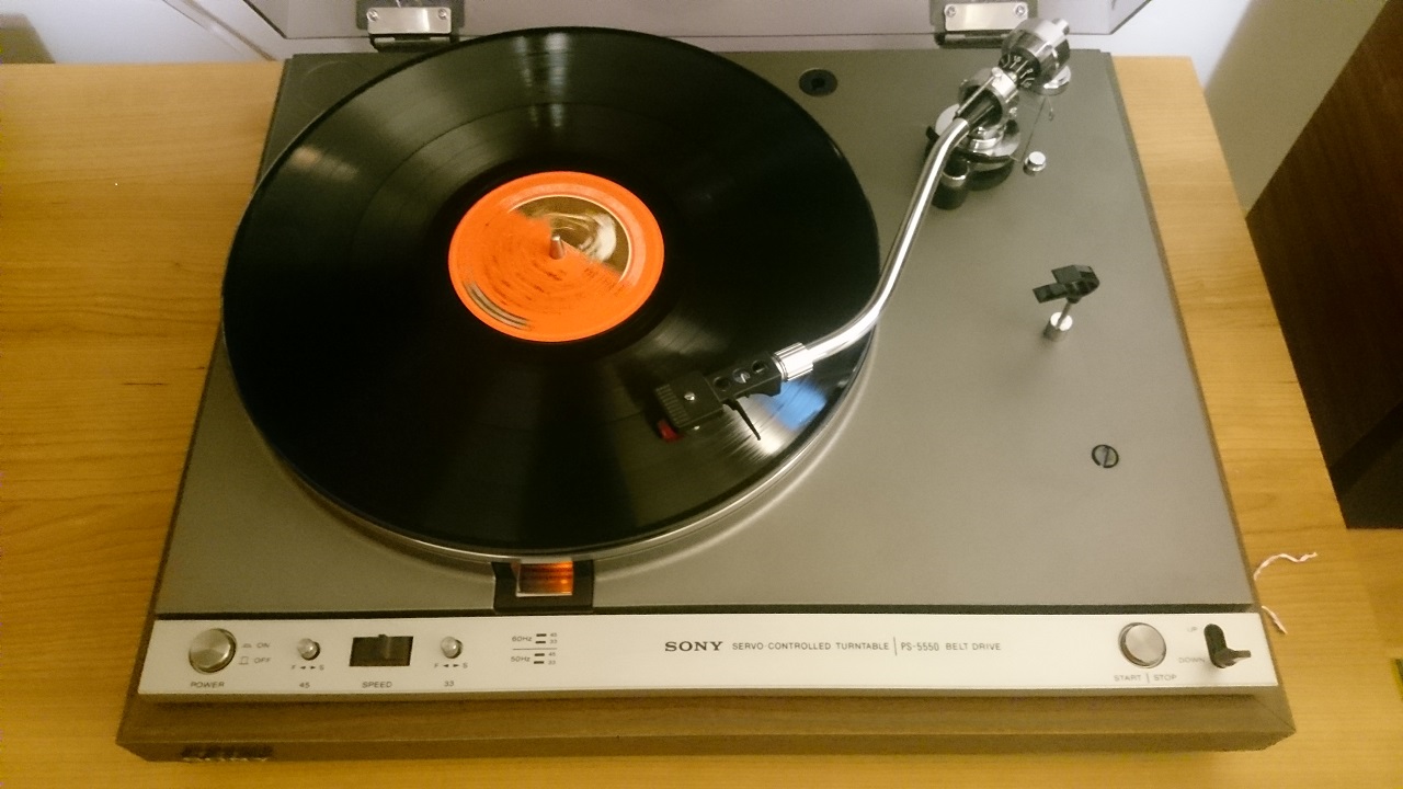

Quelques photos de la belle, j'ai reçu depuis quelques jours le diamant pour la cellule Sony VL30G d'origine. Je dois dire que cette cellule n'est pas mauvaise du tout, bien sûr elle reste une "petite" cellule mais qui fait fichtrement bien son boulot
réglé à 2.5g.
Encore une der...

Elle est superbe
Au fait, bien reçu la pièce
merci à toi.
c'est quoi le truc moche derrière
