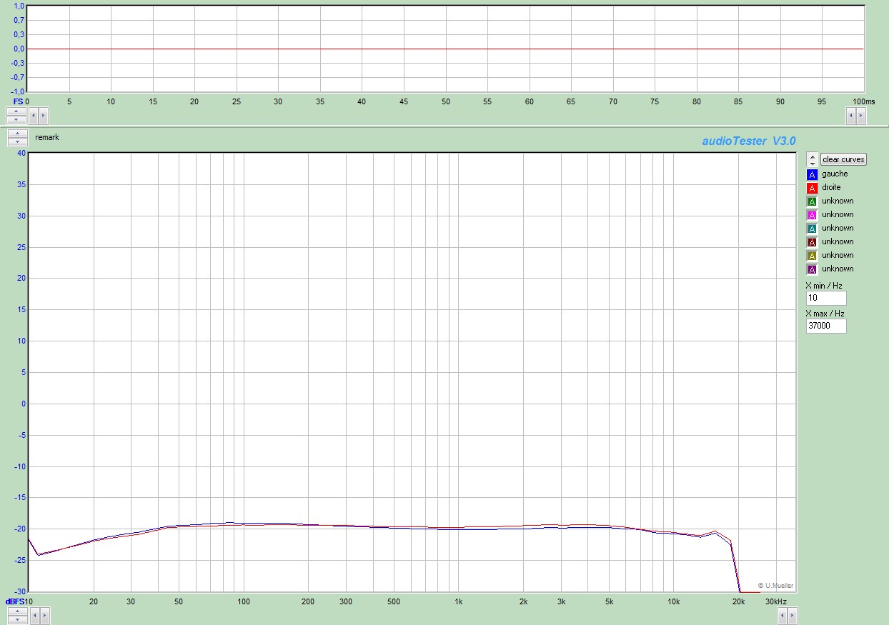

avant qu'elle ne parte , je me suis amusé cet après midi ...
comme le ZX9 de 10 - 25000hz ....

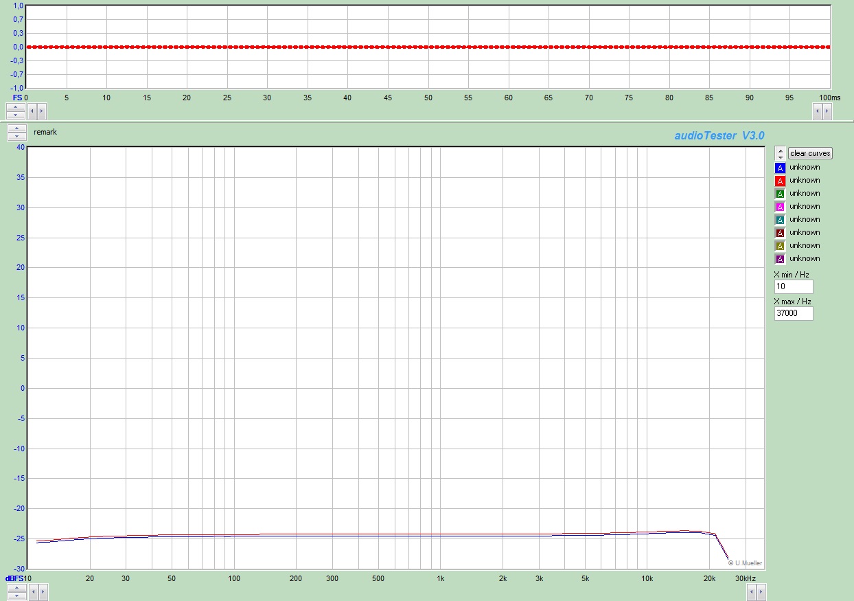

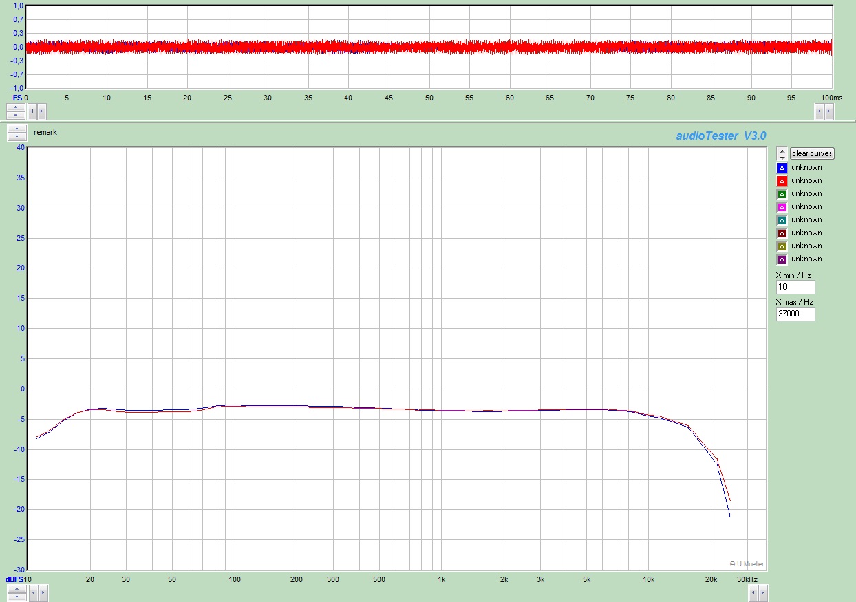

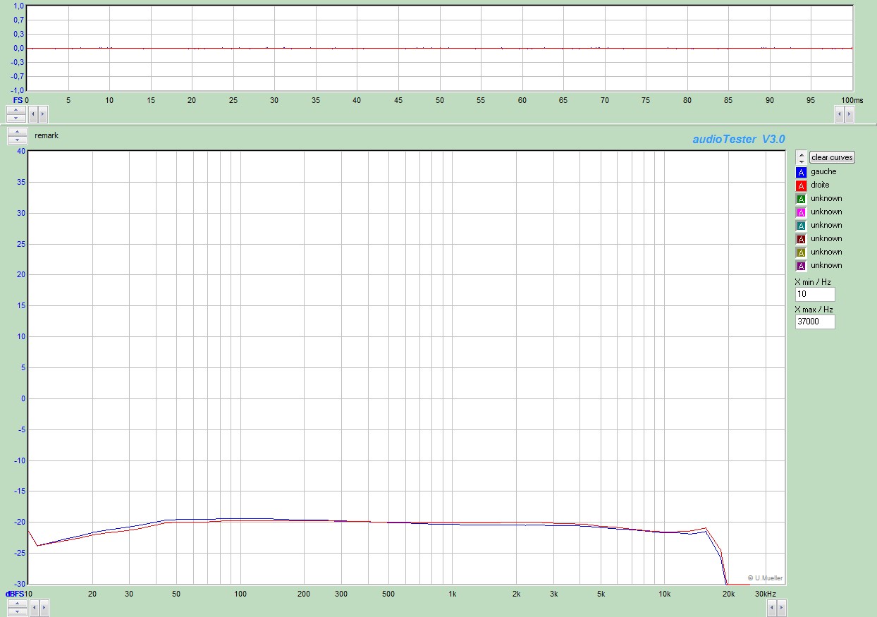

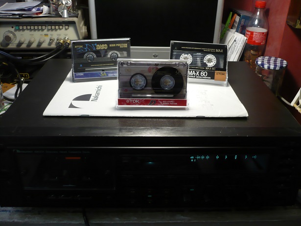

- crashgarrett
- Messages : 1160
Re: Nakamichi 680ZX
j'ai fait aussi en 15/16 !!!
avec ces k7
donc sur la TDK-D à -20 et 0dB
sur la TDK-SA à -20 et 0 dB
et sur la TDK MA-X à -20 et 0 dB
impressionnant
avec ces k7
impressionnant

Bizarrement la courbe est moins bonne avec la MA-X, vérifies tes réglages de bias et d'eq.
- crashgarrett
- Messages : 1160
Re: Nakamichi 680ZX
Faut que je fasse vite alors car elle part pour son nouveau propriétaire dans 2h30 ....
