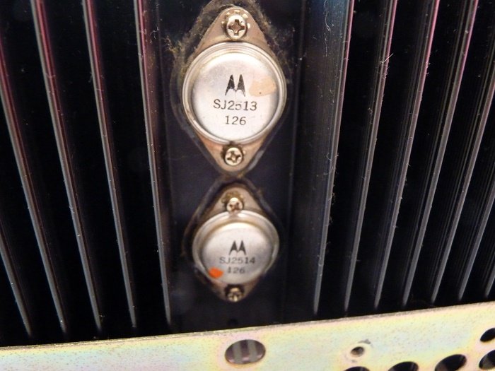

N'ayant pas eu d'avis pour les gros transistors :autralia: , j'ai décidé d'attendre un peu avant de commander mes pièces...

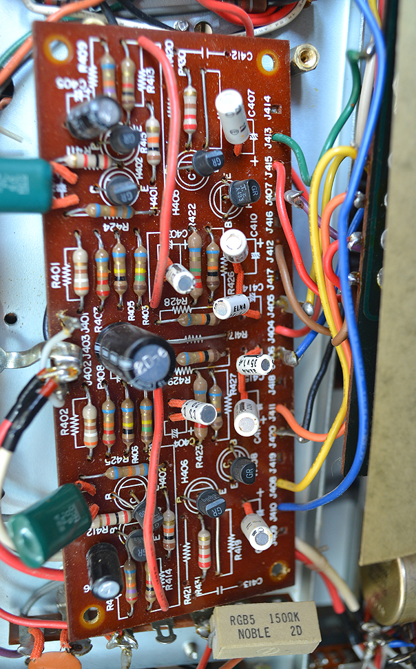

J'ai poursuivi avec la carte de ptréamplification, logée sous l'appareil. Pas facilement accessible, travailler a cet endroit implique de sectionner pas mal de fils... :spamafote:

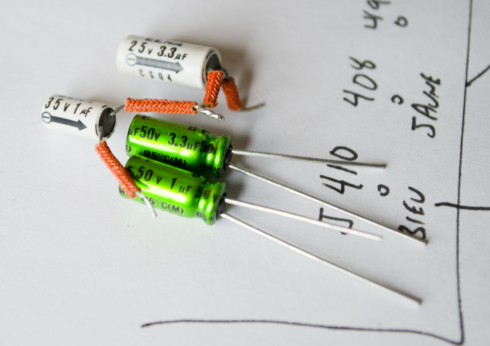

11 condos à remplacer. J'ai longuement hésité pour les petites valeurs de 1uF et celles de 3.3uF. Tenté par l'installation de condos de type film de WIMA, j'ai décidé d'y aller avec du Nichion conventionnel pour rester dans l'esprit de ce qui était là l'origine. J'ai opté pour du Elna pour les plus grosses valeurs.
DSC_0008_low-capas mini.jpg (360.09 Kio) Vu 18159 fois
J'ai réutilisé la petite gaine des anciens condo...
Le produit fini. Il est a noter que les condos de 1uF sont attachés a ceux de 3.3uF par l'utilisation du même trou dans la carte. Vu l'impossibilité d'effectuer cette opération de nouveau, j'ai du pratiquer une petite soudure (de la chirurgie!) à la jonction de ces condos sur le dessus de la carte (visible sur la photo).

Techniquement je ne suis pas le mieux placé pour te répondre pour les gros transistors, mais ma petite expérience m'a montrée que dans le cas de transistors différents mais de valeurs sensiblement identiques, je n'entendais aucune différence une fois changés par des transistors tous identiques. :spamafote:
J'aime bien aussi, les petits bonhommes verts bi polarisés, pour les petites valeurs en chimiques. J'en avais mis dans mon 555. ;)

Bravo pour ton travail ! L'avantage des Wima est leur durée de vie. Mais les Muse BP sont effectivement impeccables pour les petites valeurs. Pour les transistors, par souci d'authenticité, j'aurais peut être soit retrouvé de l'origine ou bien quitte à mettre du moderne équivalent, les aurais tous changés... Ce n'est qu'une opinion fondée sur des critères de bon sens plus que de l'expérience de pro.

Remplacer 8 transistors de puissance fait sérieusement monter la facture du projet :gne:
Puisqu'il s'agit d'un appareil pour ma collection personnelle et que je veut qu'il soit nickel une fois terminé, je ne suis tout de même pas fermé à l'idée.

Je pensions mal, en croyant qu'il n'y en avait que quatre.

Sur Audiokarma, les transistors OnSemi MJ21193G et MJ21194G font l'unanimité pour un 2245.

Est-ce que ceux qui ont l'habitude de ce type de changements confirmeraint que l'on entend bien les différences entre un appareil qui a un seul transistor non original et le même absolument d'origine...?
Jonathan
felixs
Messages : 90
Enregistré le : sam. 24 mai 2014 15:16
Localisation : Dunkerque
Re: Marantz model 2245
Message par felixs »
A mon avis, si le transistor a les memes caracteristiques que l'original, il doit etre difficile d'entendre une difference.

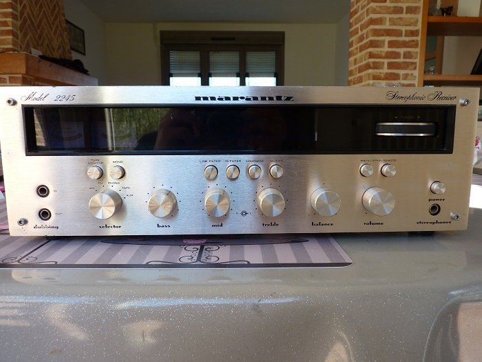

Le mien a souffert des outrages du temps (et du proprietaire precedent,
et du facteur).Je l'avais recupere avec les boutons Selecteur et Mono/Stereo casses,
plus d'autre petits degats. Il est de 71, avec la facade gold + serigraphie gravee,
mais elle a souffert aussi meme si ca ne se voit pas sur la photo:
Bien que j'ai un peu delaisse cet ampli depuis que je suis passe au model 18,
c'est un appareil que je ne vendrais jamais.
