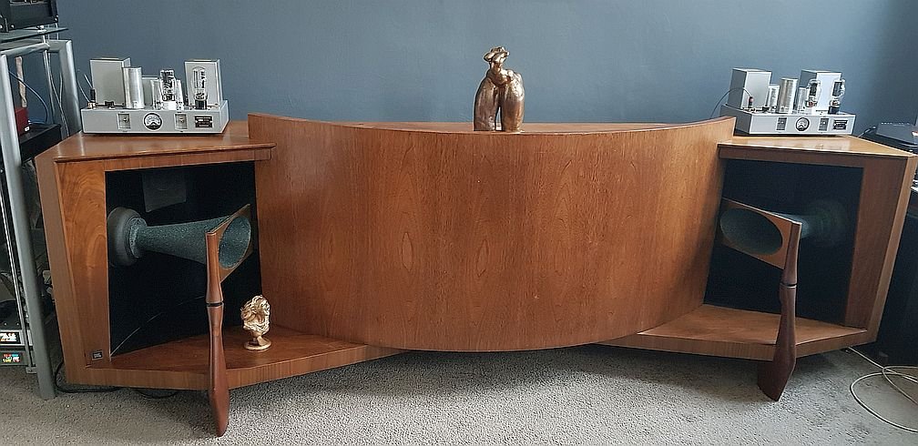

Je te le déconseille véhémentement. Dans une Paragon, tout est calculé. Modifier les cotes va causer de nombreux problèmes, bien plus importants que celui de la place.le second de réduire la longueur d'une quarantaine de cm tout en gardant au mieux les proportions.

Le Metregon n'a pas de pavillon pour le grave, juste un réflecteur devant, mais les HP de grave ont beaucoup plus de volume.
Le Paragon au contraire à moins de volume de charge arrière, mais il y a un pavillon devant, en plus du réflecteur.
Je trouve dommage de devoir le raccourcir, tu peux peut être gagner une peu de place sur les bords et garder le pavillon complet.
Sur le forum vert, un membre à un Paragon original, il était équipé de LE-15A, il a monté des 150-4C depuis peu.

Bon, effectivement, après réflexion, je vais essayer de gagner de la place dans mon salon et rester sur les dimensions d'origine
C'est vrai que vu le boulot que le projet va demander, ça serait dommage de regretter ensuite pour quelques cm!
On sacrifiera l'accès à l'escalier

Bonjour Frédéric et tous
Ben oui ! JF a complétement raison;
Quitte à construire quelque chose d' aussi complexe autant utiliser les côtes d' origine.
Dans les années 80 je connaissais une personne sur Paris qui en utilisait un dans une pièce de dimension réduite, version avec des LE15A/375/075 et les filtres adaptés.
Il y avait relativement peu d' espace de chaque coté de l' enceinte. Il utilisait des électroniques Audio Research ... des M300 en amplification .
L' écoute n' était pas très dynamique, un peu "pâteuse" dans les basses fréquences mais surtout beaucoup de vibrations parasites du meuble dès que l' on montait le son.
Vers 1994 j' ai eu l' occasion d' écouter aux US une version des années 50 équipée de D150-4C et de la version originale de la 375 avec capot étroit, la même qui équipait les premières versions de Hartsfield, et sans tweeter 075.
L' amplification était à base de triodes 845 et l' écoute était assez fulgurante de cohérence.
C' est cette version qui apporte le plus de plaisir auditif et aussi beaucoup plus de rendement .... environ 105db/1W/1m contre 93db avec le LE15A ! .
Avec le LE15A JBL a tenté de faire descendre en fréquence le paragon au détriment du grain et de la rapidité du grave. Le paragon est trop "petit" pour descendre en fréquence et sa structure trop légère. Il se comporte alors comme un buffet en folie.
Le principe de base du paragon est de pouvoir déplacer le point d' écoute tout en conservant un équilibre stéréophonique cohérent, ceci par réflexion sur le panneau curviligne.
Il te faudra renforcer l' embouchure du pavillon car la pression acoustique à cet endroit est très importante et la feuille de contreplaqué beaucoup trop fine.
C' est un très beau projet Frédéric ....
surtout si tu ne mégotes pas sur les haut-parleurs que tu vas y installer .

Je me présente, audiophile de longue date, j'avais exprimé l'envie de posséder un jour cette Bugatti Royale de la haute fidélité à un ami, quelque temps plus tard il m'en a trouvé un et à un prix très raisonnable ! Je savais que ce genre d'occasion ne se présente pas deux fois dans une vie, et j'ai craqué. Cette grand-mère est réellement magnifique. À son époque, elle fut même exposée dans les musées d'art moderne. Mais Wikipédia explique mieux que moi l'histoire de cette légende. https://en.wikipedia.org/wiki/JBL_Paragon

Je vais effectivement soigner particulièrement la construction.
Après, c'est plus facile de changer les HPs que de modifier la caisse
