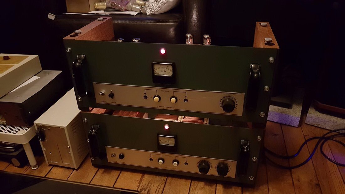

J'ai réglé à 45 mA.
La graduation du cadran de 0 à 150mA, permet difficilement les réglages intermédiaires.
(NB : Ils étaient réglés avec des débites beaucoup plus importants, entre 70/90mA... :tinostar: )
Je vous colle une vidéo faite à l'instant, en espèrant que Youtube ne la censure pas :
Ça m'a l'air pas mal.
Pas mal de gain, c'était peut-être une erreur de supprimer le potard de réglage de niveau. :tinostar:

:love:
Re: Pathé Marconi Série PFA 950
:jap:
Bel ensemble.
JL
Unic
Messages : 4386
Message par Unic »
Merci Jean-Luc. :)
Les Pathé Marconi ont un assez fort gain ; je l'ai couplé à mon préampli Hybride ECC88/Mosfet, lui aussi à gain élevé.
Je ne peux dépasser la 3ème position du potentiomètre commuté du préampli, à la quatrième position, le niveau n'est plus confortable, surtout pour mes voisins. :D
Si je met une résistance en entrée, cela atténuera le niveau...
Si oui, quelle valeur me conseillez-vous ?
Et surtout est-ce une bonne solution ?

Sacré duo ! :love:
Félicitations pour le travail Pedro. :yes!:
Messages : 2729
Si tu mets une 47k en série tu auras une atténuation de 6db, ca va le calmer un peu.
