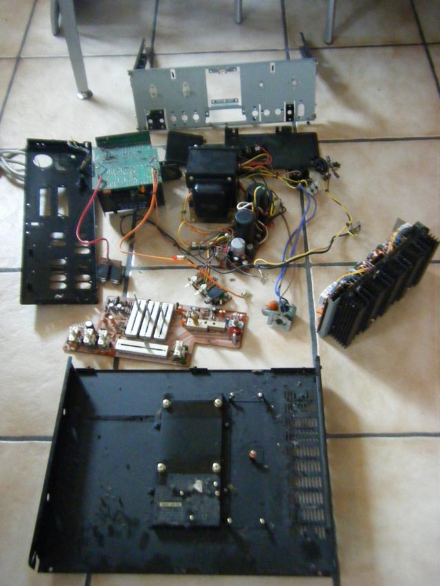

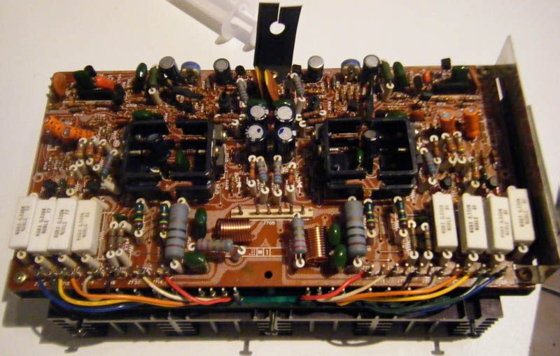

J'ai fini de le remonter - ranger tout le bazar vers 3h30..... donc les photos arrivent seulement maintenant.

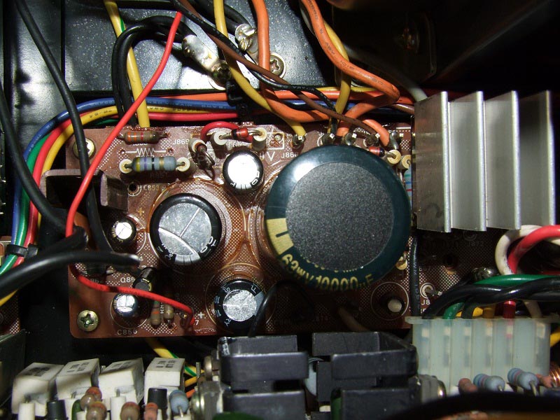

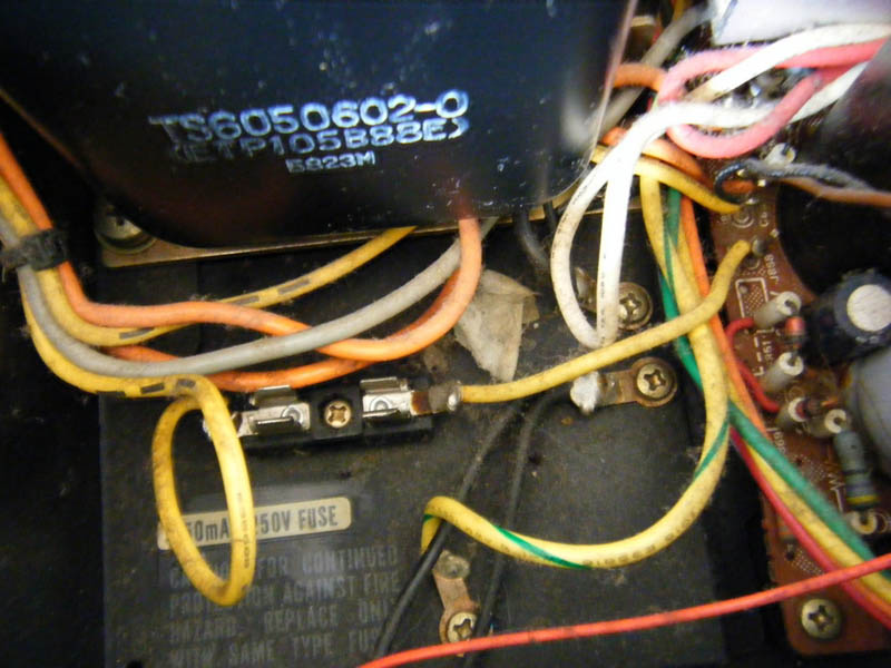

Pour ceux que ça intéresse, la fautive était le diode Q852 qui se trouve sur le circuit directement après la sortie transfo 72V (juste après le fusible en fait)
Il tourne depuis à peine 10 min et ça chauffe déjà.. Je comprends pourquoi il peut y avoir tant de soucis, et aussi pourquoi les condos vieillissent si vite.
Assez de bla-bla, place aux photos!
D'abord, comme on me l'a amené...

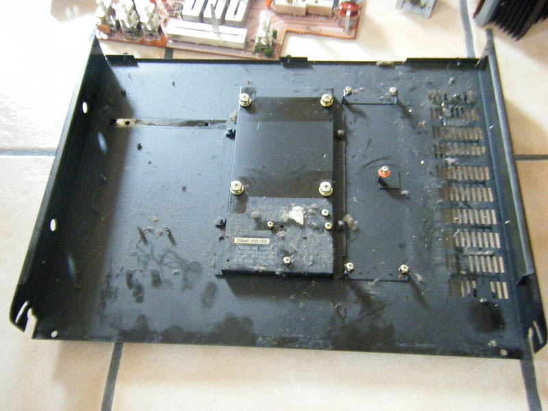

Au démontage, je trouvais un peu partout, un fluide un peu gras, derrière les connecteurs, en dessous des platines de fixations, etc... Ne me demandez pas ce que c'est je n'en ai aucune idée!
Heureusement, Mr Clean Condo est là

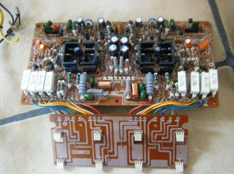

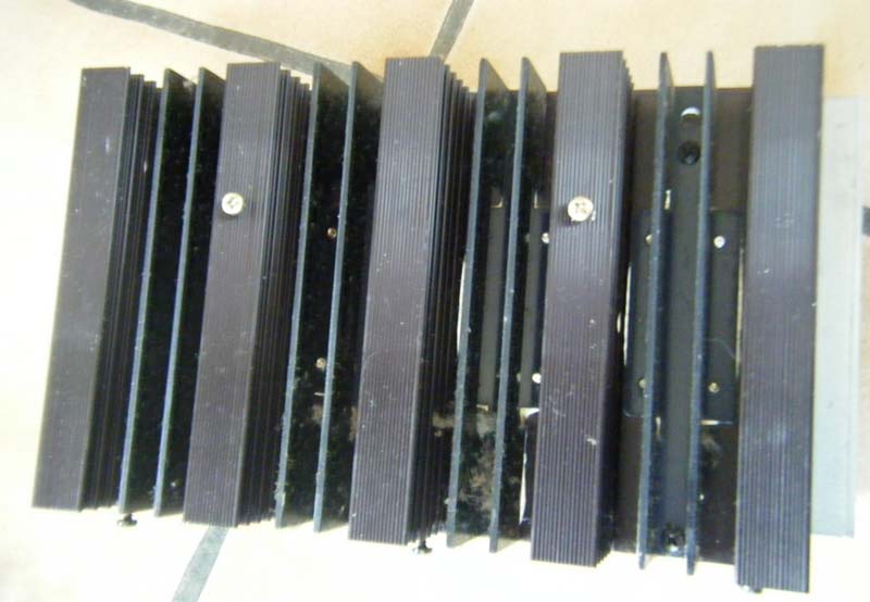

La suite des événements, vous la connaissez. Il a subit ce que j'appelle "une totale", démontage et nettoyage complet.
Et changement de toute la pâte thermique, dissipateur comme transistors.
Une fois remonté et nettoyé, ça a plus de gueule tout de même!
