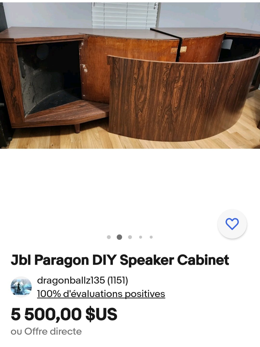

Oui, sûrement mais je n'ai trouvé aucun projet ayant abouti dans un forum. Il a dû y avoir des réalisations de Paragon DIY mais assez anciennes.
Il y a d'ailleurs une caisse DIY nue en vente aux usa mais la configuration n'a pas l'air identique. Pas de pied sculpté et pas de trou pour le passage de la compression comme si le pavillon médium était dirigé vers l'auditeur.

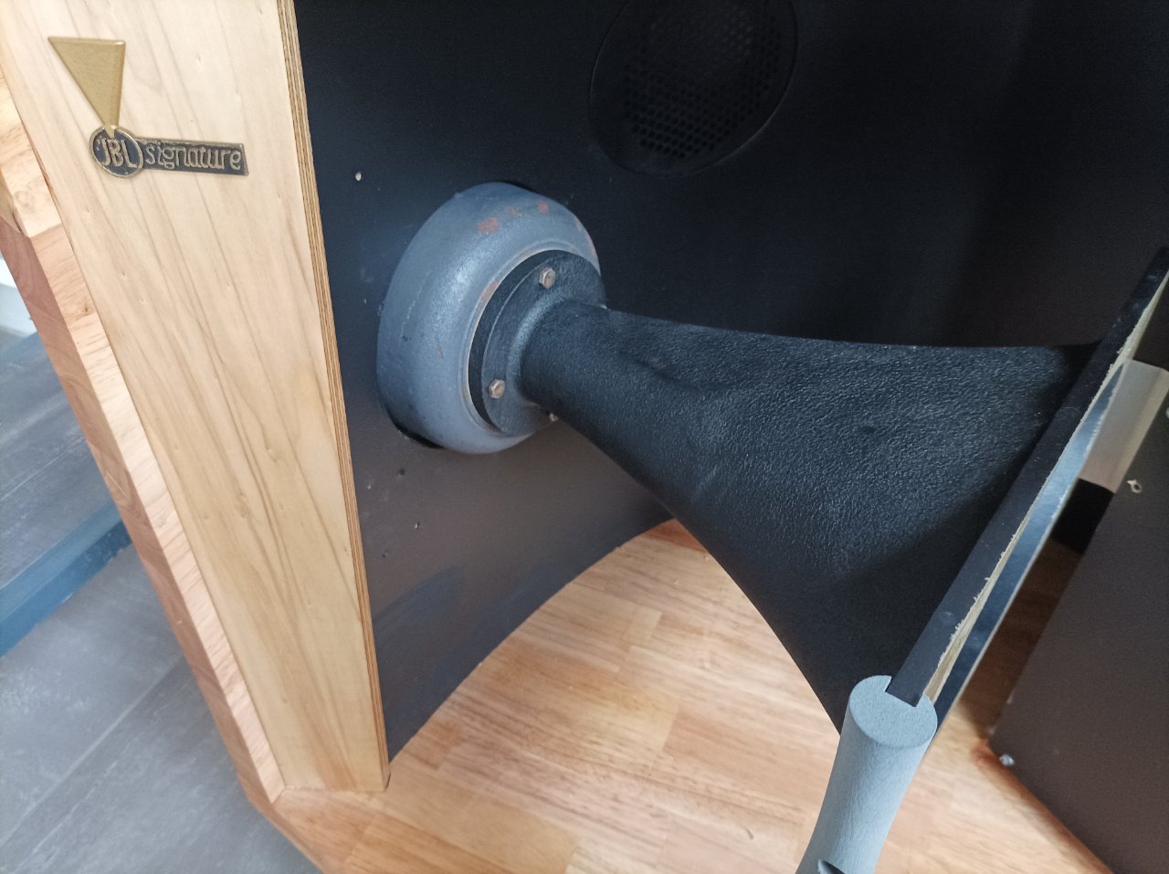

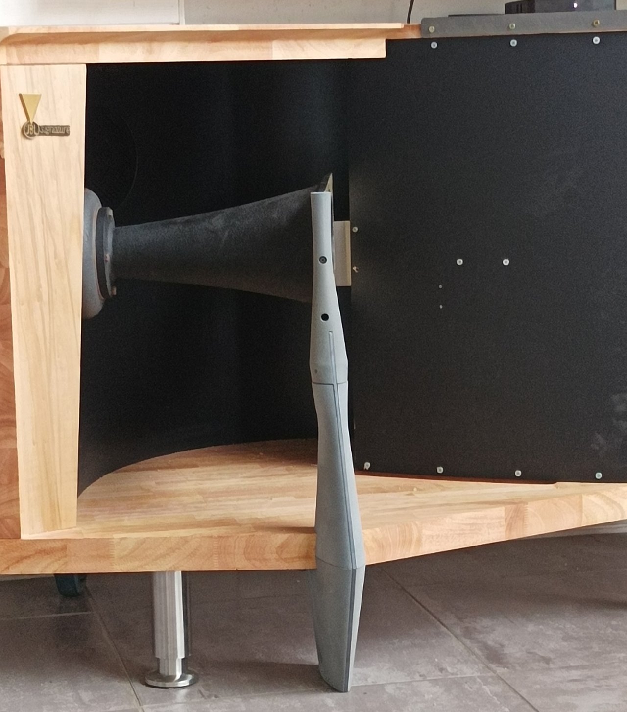

Je reviens sur le bois utilisé pour le Paragon.
J'ai principalement parlé de l'Evea car c'est la principale différence avec la fabrication d'origine.
Donc, les 2 plateaux sup et inf ainsi que les 2 plateaux latéraux sont réalisés en evea de 40mm usiné.
Par contre, la structure interne, avec un soin particulier porté à la structure autour du HP de grave, est réalisée en contreplaqué de bouleau de Finlande de 19mm.
Seules les parties courbes ont été réalisé avec des feuilles de médium contrecollées + une feuille de plaquage censée augmenter la rigidité.
Pour le plaisir, j'ai réalisé les logos "JBL Signature" qu'on trouvait sur les réalisations JBL de cette époque.

Bravo c'est encore plus beau de près, où en es tu?
