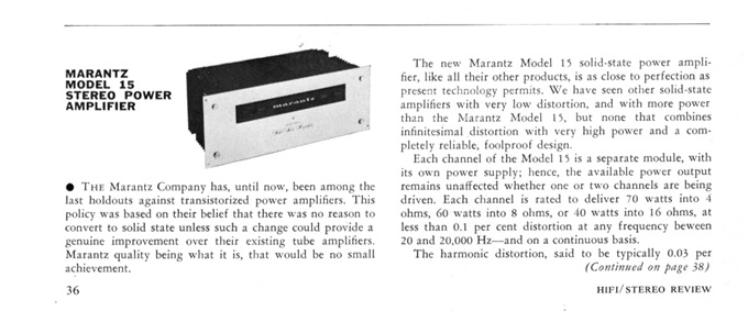

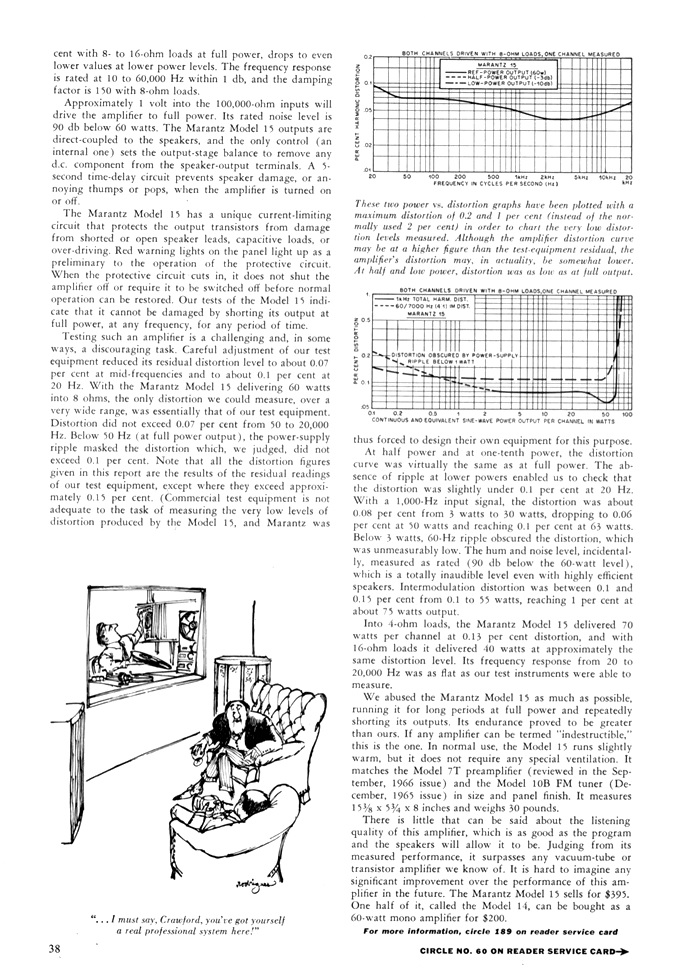

Je le répète, j'adore ce model :prosterne:
Marantz 15, Hifi Stereo & Review, 1967 :
<< Si un amplificateur peut être qualifié d'indestructible, c'est celui-ci >>
MARANTZ 15 HIFI STEREO & REVIEW 1967 1.JPG (66.14 Kio) Vu 3118 fois
MARANTZ 15 HIFI STEREO & REVIEW 1967 2.JPG (283.72 Kio) Vu 3118 fois
