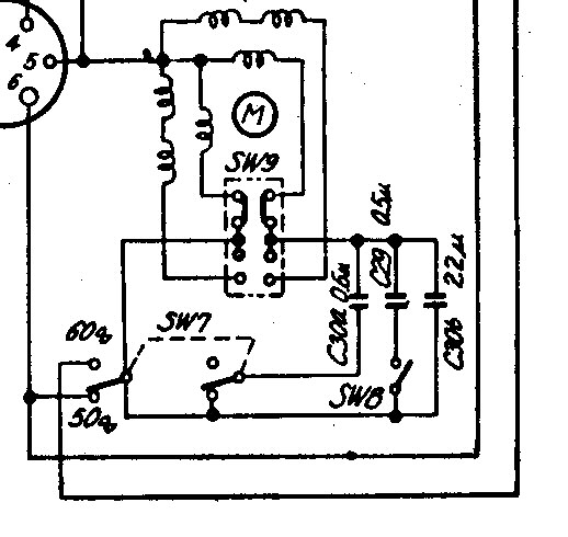

Ce n'est pas deux condos identique. Celui de 2.2uF avec celui de 0.5uF en parallèle donne ensemble 2.7uF. Tu ne remplace que celui de 0.5uF puisque le 2.2uF est à priori bon. Cela dit, il faut bien respecter la tension de service qui est égale ou supérieurs au condo d'origine. La technologie importe peu si il y a assez de place.
je ne voudrais pas mettre en doute ton idée
mais je ne crois pas qu'ils sont en parallelle
et puis pourquoi mettre 2 condos differents en parallelle et en plus ils ont une tension differente
j'avoue ne pas tres bien comprendre
je crois que je vais essayer ça :
http://www.gotronic.fr/catalog/passif/condos5.htm#22330"
je vais mettre le 1uF à la place du 0.5
et un 2uF à la place du 2.2

Nous avons affaire à un moteur à deux phase, deux bobines. Une bobine est alimentée en direct et l'autre doit être déphasée de 90°. C'est le rôle de ce condensateur. Sa valeur doit être précise pour une fréquence donnée. La valeur change si la fréquence change sinon le déphasage n'est plus de 90°
Voici la zone concernant le moteur du M8:

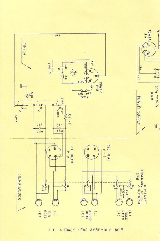

je viens de me souvenir que j'avais le schematic dans la doc
je crois que c'est C41 et C42
Etienne59
Messages : 635
Re: Akai 3000 D
Message par Etienne59 »
Pas sûr que c'est cet endroit du schéma.

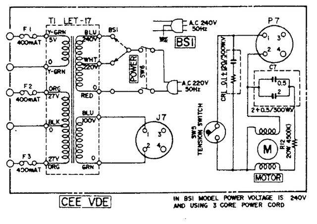

Sur le 3000 premier modèle c était un 2.5 pour 60 Hz

hencot
Messages : 2602
Re: Akai 3000 D
Message par hencot »
sur le 4000 normal première série
Alain..
hencot
Messages : 2602
Re: Akai 3000 D
Version Europe
