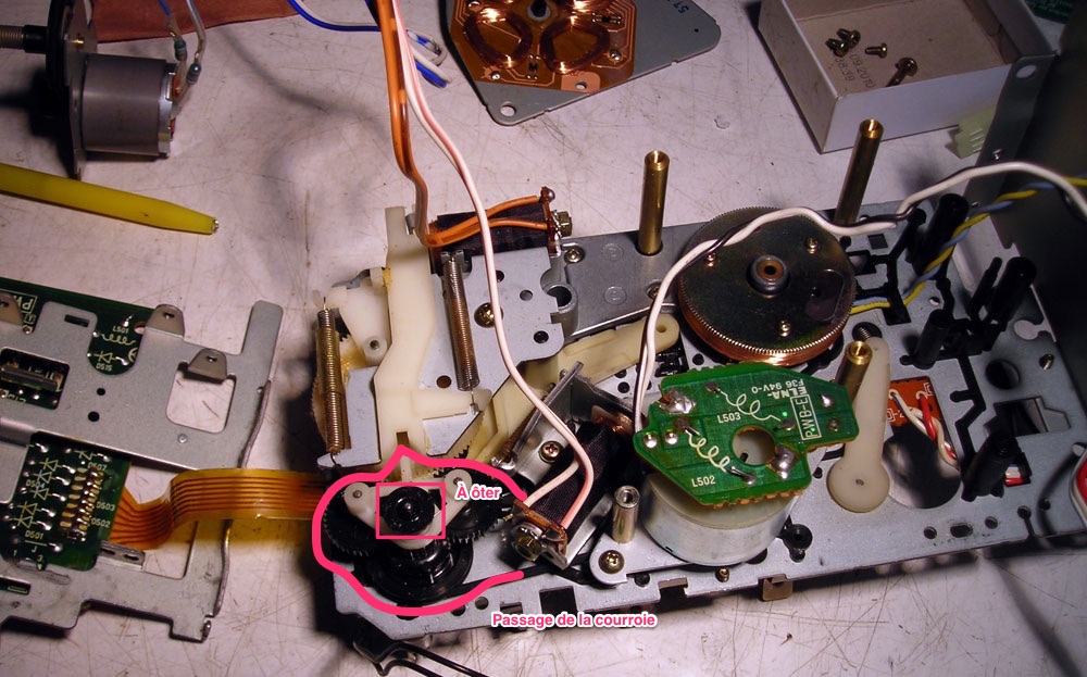

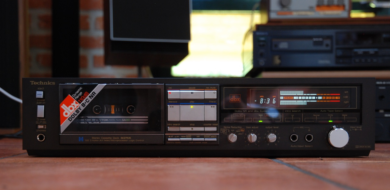

Un petit test en enduisant légèrement ladite courroie de colophane liquide, puis séchage, confirme qu'elle est bien en cause. La platine fonctionne parfaitement et est silencieuse.
J'ai une courroie neuve adéquate, maintenant, place au démontage... même si l'astuce de la colophane (térébenthine hyper-concentrée si vous préférez) permet au magnéto de fonctionner depuis un bon moment !

Sur de la guitare, du piano, aucun pleurage décelé. C'est une Nakamichi killer, cette platine.
Le couvercle, état neuf aussi... J'ai hâte de récupérer le reste de la chaîne !

J'ai installé la fameuse courroie.
Avec un peu de patience, je n'ai pas eu à ôter le train d'engrenages fou, j'ai pu faire passer la courroie assez facilement.
J'ai juste enlevé la fixation et le ressort pour pouvoir le lever un peu, suffisamment pour que la courroie passe par derrière les deux roues dentées noires.
Il m'a just fallu ôter le solénoïde, et bien sûr le moteur.
Donc au final le démontage a été partiel et tout fonctionne. Les connecteurs sont bien repérés par des lettres, mais il faut faire attention à leurs passages. Les photos déjà publiées aident beaucoup !
J'en ai profité pour mettre une goutte d'huile Mobil DTE dans le palier en bronze fritté du cabestan.
