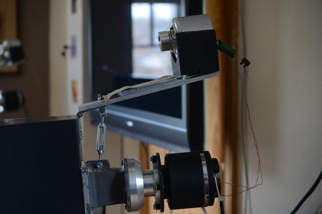

J'ai aussi dernièrement modifié le système d'alignement du tweet en hauteur et profondeur.
Charnière, plaque alu et tendeur....tout cela fait un peux "robocop" mais c'est pratique pour faire joujou !
C'est pas fini !!!
Marc

:yes!: en tout cas c'est ingénieux (peut-être un peu vibrant :spamafote: ) plus qu'à chercher au millimètre le meilleur alignement
pour le triangle guide d'onde, un pièce d'alu épaisse et creuse n'aura peut-être pas le même rendu qu'une pièce en bois pour chipoter :whistle:

Avec Jean, nous avons un ami qui est entré dans le délire de ce côté là ... il n'en sort plus : il compare aluminium , plein , creux, acier, bronze, laiton, buis, chêne, chataignier, orme, et d'autres essences encore.... le rendu est différent pour chaque bois il n' y a pas de réponse définitive :whistle: même le ridoir a une importance , sur mes 805 , je suis passé à la version inox marine 250kg :autralia:
