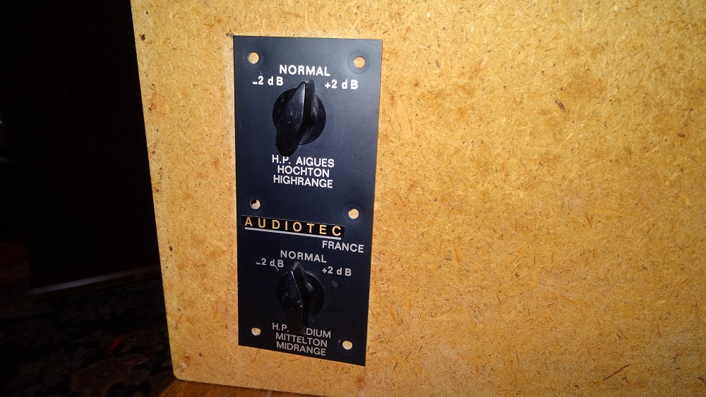

Plaque de réglage : HP Aigues : +2db Normal - 2db HP Medium : +2db Normal -2db

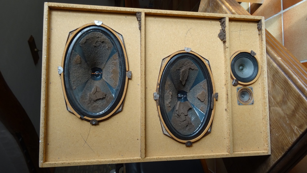

Enfin on a accès a une boite très moche en agglo brut
Les deux tweeters Audax sont morts (pour info j’en cherche)
Les deux mediums sont identiques et en bon état
Par contre les elliptiques sont différents !!!

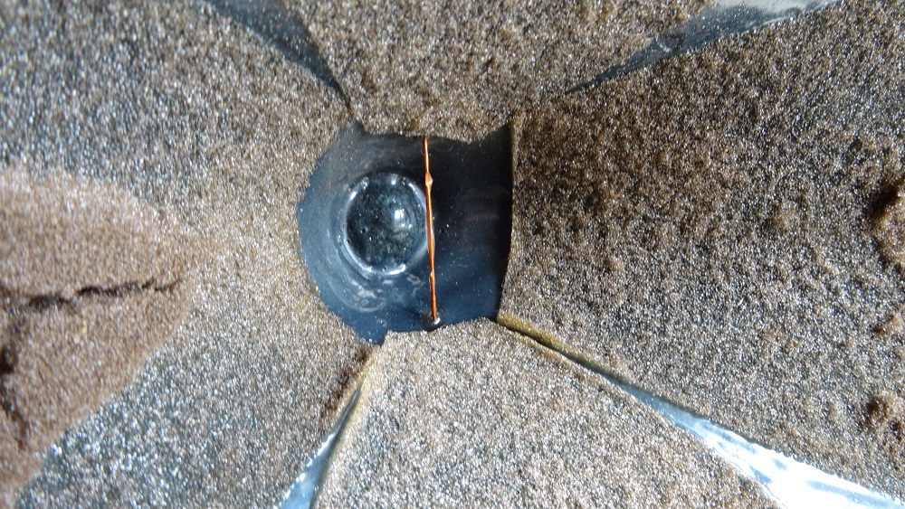

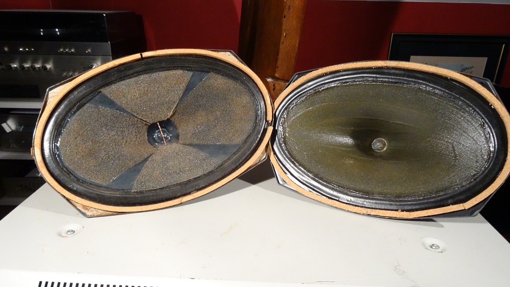

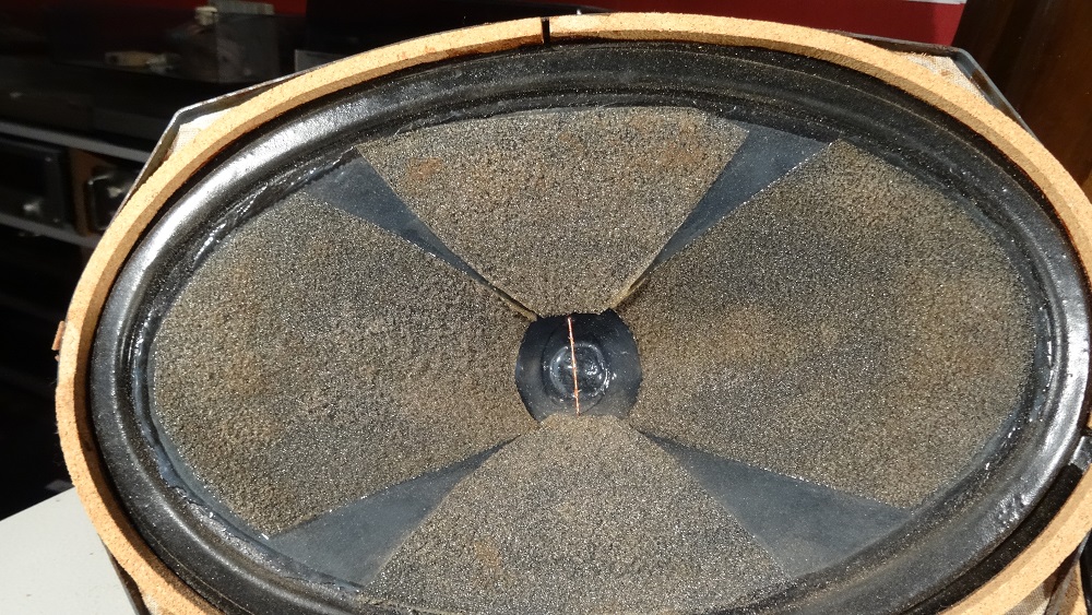

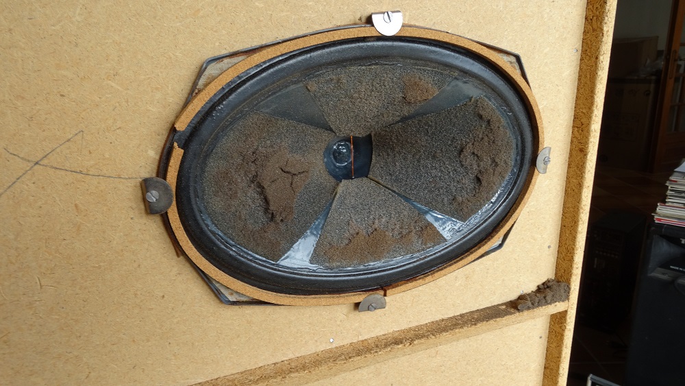

Sur ceux de l’enceintes gauche on peut voir une sorte de « raidisseur » fil de cuivre a la base du pavillon ainsi que des mousses collées parties en poussière depuis longtemps

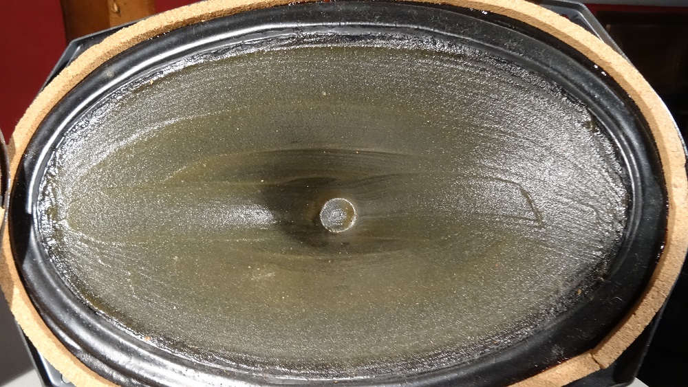

Sur l’enceinte de droite les elliptiques sont « tartinés » d’une espèce d’enduit vert certainement pour rendre la membrane plus épaisse ? Effet raidisseur également ?

boomers différents entre les 2 enceintes
le premier propriétaire n'a t-il pas acheté ses 2 enceintes à plusieurs mois d'intervalle voire 1an entre les de ce fait marcel vaissaire a changé des détails ( la mousse)
Princeps lui a vendu des boomers dont la membrane a changé ( présence du fil sur les Hp d'une boîte )
pas de Hp cramés avec ces dégâts dans le filtre ?
ou c'est le fait d' être isolé au kapok qui a conduit à ces dégâts

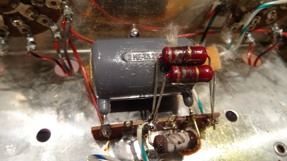

Seuls les tweeters Audax n'ont pas la bonne valeur (mesurés au controleur) 1,2 Ohms et l'autre 13,7 Ohms de plus l'un est fermé l'autre ouvert et ce dernier n'a plus de suspension !!
Je viens de recevoir ceux de nan 63 impec en 15 Ohms qui vont remplacer avantageusement les deux malades

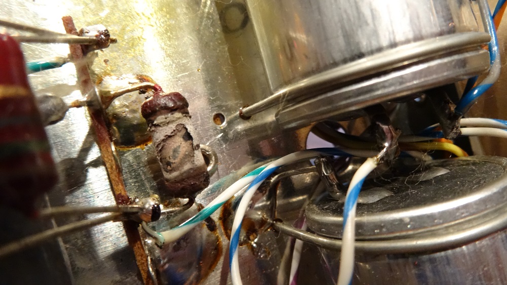

Maintenant pourquoi les 2 resistances sur les 2 filtres ont cramées ...... mystere , je ne pense pas que le fait que les filtres soit enfermés dans le Kapok
y soit pour quelque chose ????
Si quelqu'un a une idée ???

le plus probable c'est un mauvais usage avec un ampli qui a écrêté
la bobine mobile de ces Tw6,5 est toute petite et grille facilement
possible que les résistances aient grillées à la suite du tweeter
assures toi que le condos moulé gris ( un Helgo ?) soit sain
probablement un condo papier , j'en ai croisé des semblables dans les télés des années 60 , çà vieillit mal
les 2 cartouches Helgo seraient des Pio ?
ou des condos au polychlorobiphényles (pyralène)
à vérifier mais doivent être encore bons

Bien possible un coup d'ampli et les petits tweeters ................couic
D’après mon docteur "es electronique" les condos et résistances sont encore tout bon
Pour les 2 cartouches Helgo je ne sait pas

les cartouches Helgo , si elles sont bonnes à la mesure , conserves les
si elle étaient au PCB elles devraient encore durer plus de 50 ans
sauf si tu mets un ampli de 2x 1000w ,
çà risque de fumer d'autre part avant

Chers amis AUDIOTEC , je peux vous donner quelques avis de Marcel Vaissaire et de Ginette Z. ,les HP Princeps ont été totalement transformés par Marcel V. lui-même au début , déclarant qu' à la base c'était des HP de sono et non de HiFi , et donc a lui-même modifié les suspensions ( souples ) , puis enduit les 2 faces de la membrane avec de la colle à bois , puis collé des gros morceaux en mousse afin de couper le haut du spectre des elliptiques . Rapidement les ingénieurs Princeps ont suivi argumentant que de toutes façons les autres suivront cette voie et donc ont eux-même modifié leurs HP , d'où des productions légèrement différentes . De surcroît Marcel V. appairait les hauts - parleurs en fonction de leur dispersion de qualité !!! Néanmoins , je pense que vos enceintes ont été massacrées par un ampli beaucoup trop puissant , classique destruction surtout des tweeters dans une soirée jeune !!Ah au fait si cela vous amuse , j'ai les résistances d'origineAUDIOTEC à couche non bobinées . Bonne journée , BLS
