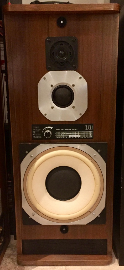

Ah et 2 photos pour le plaisir.
Remarquez que la série V1 avait 2 potards de gestion du filtre medium qui diffèrent sur chaque enceinte, quel drôle de choix ^^
