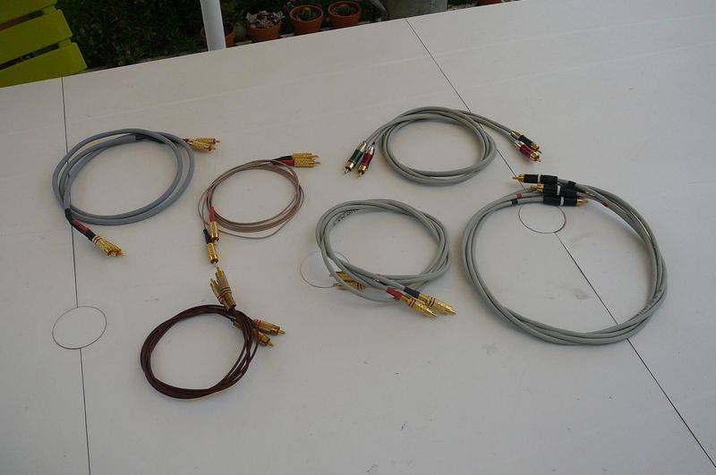

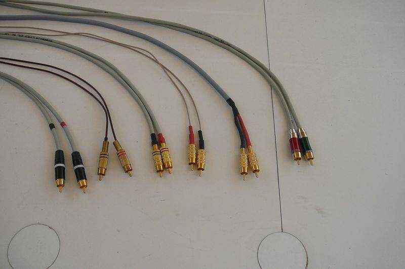

De droite à gauche:
I-du câble cuivre 2x 0,5 et blindage tresse marque Liycy (récup) déjà présenté dans ce chapitre avec des fiches Goldsnake qui sont pas mal et surtout serre bien les entrées des amplis et autres platines.
II-Le deuxième est de la même marque Liycy (récup aussi), mais la particularité est d'être un 4 x 0,75 blindé avec tresse donc un seul câble pour brancher un appareil, pratique ;) les fiches sont de la récup.
III-Ensuite un câble argent très fin, câble qu'on m'a donné comme de bonne qualité, j'en reparlerais plus loin.
IV et VI-Le quatrième et le sixième sont de même gamme que le premier, seuls les fiches changent.
V-Le marron foncé est aussi donné comme de la qualité argent, mais plus gros que le beige en III, les fiches sont celles qui m'ont coutées le plus cher.
Les montages se font en masse totale ou flottante comme indiqué en début du sujet (voir schéma) ,la soudure est de qualité sans plus mais je porte un soin particulier à mettre peu d'étain mais les âmes sont bien noyées dans les soudures bien brillantes.
Tout ça pourquoi se diront certains, pour la bricole et pour avoir différents câbles avec différentes longueurs, pour satisfaire ma curiosité, me donner une idée si on entend des différences je n'en dirais pas plus.

Les câbles cuivres I IV et VI sont neutres et pas de différence pour deux d'entre eux, normal seul les fiches changent.
Le troisième sonne différent car il est en masse flottante, pourquoi cet écart infime mais audible??? c'est pas flagrant mais on peut l'entendre car mon système permet de passer d'un câble à l'autre sur le CD branché sur les deux entrées de l'ampli.
Les deux câbles argent II et V sont de la même veine, ils accentuent le haut médium c'est assez flagrant, pas désagréable mais peut être assez gênant sur certains systèmes comme le mien avec les Technics.
Enfin la bizarrerie du jour, le câble II avec la particularité d'être un 4 fils dans la même tresse.
Celui là il "donne "plus de basse, un rien de plus mais par rapport au deux fils de la même marque c'est audible :shock: .

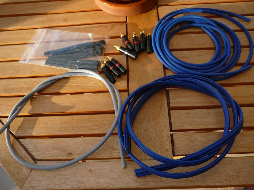

Un montage pour les nouveaux aussi qui soit aiment bien bricoler ou rechercher le bon rapport qualité/prix et cherchent à se faire des liaisons de qualité à pas chère.
Je le répète a qui veut bien le lire qu'un câble très cher mal monté ne vaut pas tripette, il sera plus judicieux de peaufiner des soudures et un montage sur une câble moyen voir bas de gamme.

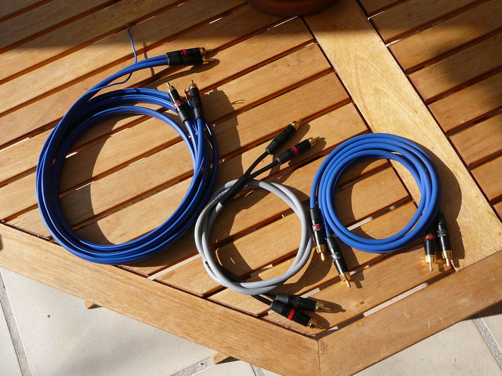

Aujourd'hui trois montages avec des câbles achetés sur la toile et un récup mais avec une finition différente de celle vue avant.
Particularité du premier en bas à droite sur la photo, les deux câbles sont solidaire et en plus il est muni d'un câble de masse, plutôt dédier aux platines disques donc mais fonctionne tout aussi bien avec les CD ou autre.
Le deuxième bleu au milieu sur la photo est un coaxial simple avec comme particularité une extrême souplesse.
Le gris est un câble de récup déjà présenté ici, je le reprend pour vous monter une finition supplémentaire avec les manchons qui sont dans la poche.
Les fiches sont des genres NeutriK toutes simples connues pour leur serrage efficace et une bonne tenue à la soudure.

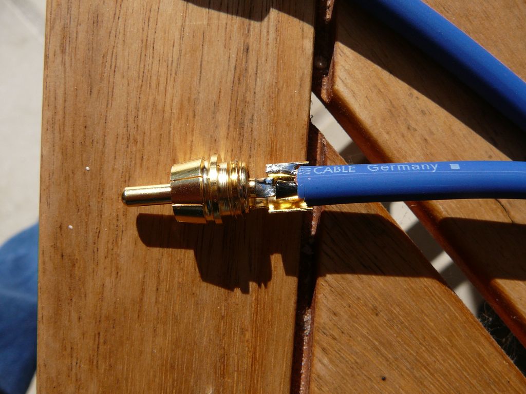

Le montage est simple pour les bleus les isolants se comportent bien sous l'effet de la chaleur et la soudure file bien sur le cuivre.
Une soudure en gros plan et les Neutrik montées.

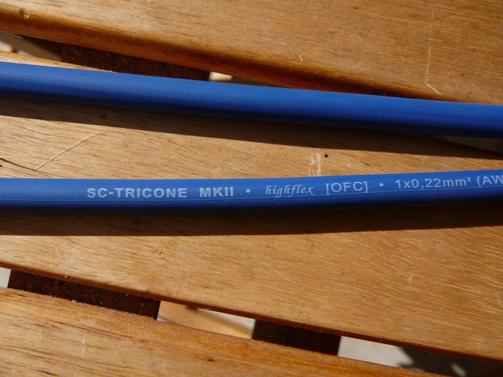

Le bleu avec sa référence.
Le câble gris est un Liycy avec quatre fils de 0,75 mm2 dans le même isolant, assez souple, il est ici en finition avec un manchon en bout du câble.
Ce manchon donne un chouette finition mais rentrer les deux fils en même temps de chaque coté du manchon c'est pas simple.
Faite attention au diamètre des fils pour acheter ces manchons car la place est comptée.
Les trois câbles montés, 40 minutes de bricolage.
Les prix de revient pour tous les câbles, 12 € pour un mètre de long.
Le câble pour les platines fait deux mètres, fabrication spéciale pour atteindre les Sansui.
