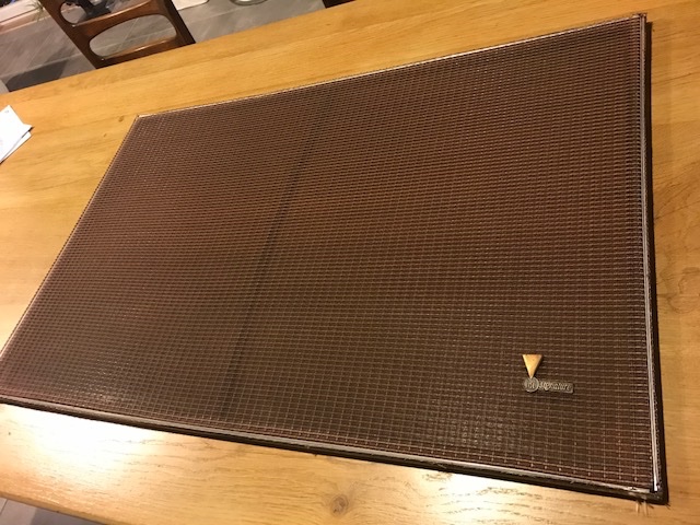

+1 pour la toile façon Fender
pas facile à mettre en œuvre , aucune élasticité
mais solide
fait pour résister à la scène
chez Fender les façades sont maintenues avec du velcro
mais solide

Sur la façade de la C37, Le tissus est coincé dans un profilé Alu en U périphérique. Le cadre avec le tissus ainsi formé se glisse dans la rainure devant Les HPs (on voit cette rainure sur Les photos précédentes)
Effectivement, Le tissus est assez rigide.

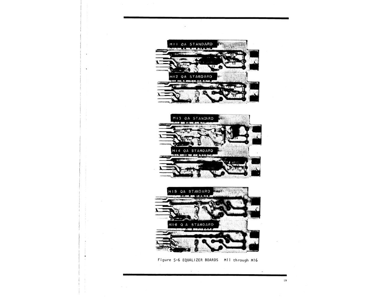

Je ne suis nullement spécialiste de JBL, mais à propos du S-400 et des ses "equalizer boards" , j'ai trouvé ceci : https://archive.org/stream/jbl_Jbl-SE40 ... 1/mode/2up
La qualité est médiocre, mais si cela peut aider.

Il y a donc 16 cartes d'equalisation possible: M11 QA standard à M25 QA Standard (avec la valeur des composants)
quelqu'un pourrait il me dire à quoi correspond ces différentes références de carte?
Le but serait de refaire la carte la mieux adaptée aux C37

Bonjour FrédéricPetitloup54 a écrit : mer. 11 avr. 2018 06:38 Merci Bernard.
La C37 est une enceinte produite durant les années 50 et ton exemplaire de SE-408 de la seconde moitié des années 60 ..... . Entre les 2 il y a eu une petite révolution chez JBL : la sortie de la série LE et une quête acharnée de la linéarité de réponse en fréquence (au détriment du rendement, de la vivacité et de la transparence .... mais cela est une autre histoire) . C' est ce que j' explique à Rémi (Sidsmith) dans le sujet sur le préampli SG-520.
Il y a fort peu de chance qu' une carte d' égalisation soit adaptée en fréquence à la C37 tout simplement parce que cette dernière n' était plus produite sous la forme de celle que tu possèdes ... avec les haut-parleurs et le filtre.
Ces électroniques sont remarquables et fonctionneront sûrement très bien sur tes C37 mais il faudrait que tu relèves la courbe de réponse de ces dernières pour calculer les corrections adaptées pour les cartes de l' ampli.
C' est faisable tout en sachant qu' il ne faudrait pas que tu cherches à faire descendre dans le grave une enceinte qui ne descend pas dans ce registre naturellement.
Mais si je peux me permettre, dans un premier temps fait les fonctionner sans correction.
Pour info, la désignation du système de haut-parleurs composant ta C37 est : 030.

Merci Jean pour ces explications.
Je me posais la question car toutes les cartes ont Le même CI et comportent peu de composants, donc faciles à adapter.
Je crois que les 2 amplis en cours de restauration n'ont pas les mêmes cartes. Ça permettra déjà de se donner une idée
