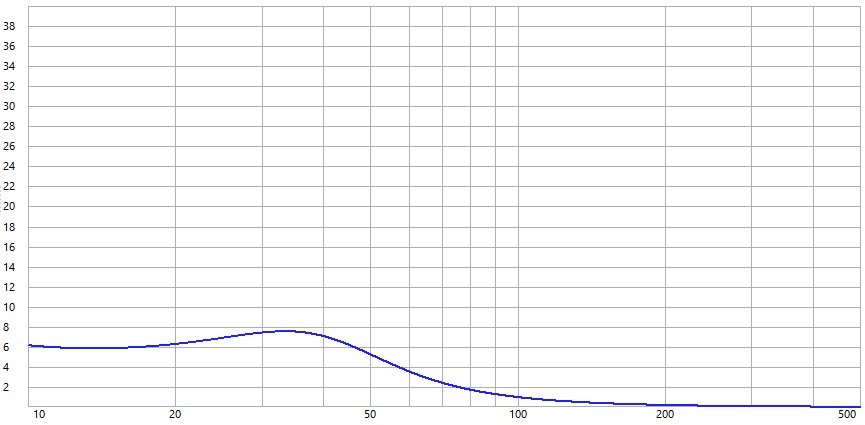

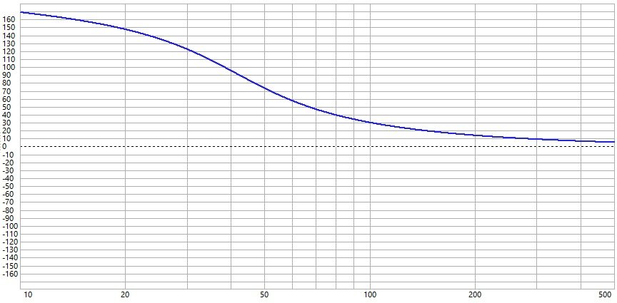

J'ai donc utilisé les mesures T&S des 415C pour voir un peu comment ils se comporteraient en clos de 360 litres tout compris (HP, renforts, ...).
Les courbes obtenues sous WinISD sont relativement propres et rassurantes, même si un volume plus important serait bénéfique, mais il faut bien faire des compromis ...
Réponse en fréquence :
reponse en frequence.jpg (59.07 Kio) Vu 16139 fois

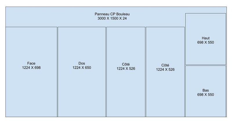

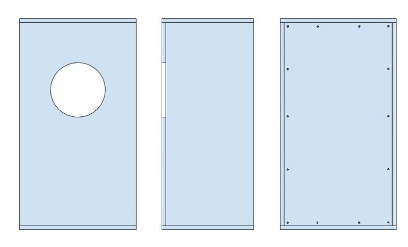

J'envisage donc une charge close de 1272 x 698 x 550 (400 L vide), les côtes prenant aussi (mais pas que) en compte la contrainte due à l’optimisation de la découpe de chaque panneau :
Le cabinet est prévu pour s'ouvrir par l'arrière, il faudra aussi pas mal de renfort pou rigidifier l'ensemble. Pour le matériau, je pense utiliser du contreplaqué de bouleau en 24mn. J'ai lu aussi que le médium était beaucoup utilisé, mais cela ne m'emballe pas beaucoup, cependant, si vous avez un avis basé sur un retour d'expérience personnel sur du clos, n'hésitez pas (moi, je n'en ai aucun).

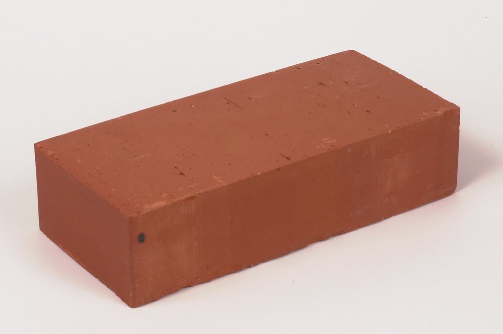

Et bien vouala ! 360 litrons en clos... un petit caisson de rien du tout, quoi... ;)
Si tu peux éviter à ton caisson d'avoir des parois parallèles, ça n'en sera que archi mieux. Le parallélisme, c'est bon pour les roues, les yeux, mais pas pour les enceintes. Les ondes stationnaires adorent par définition le parallélisme.
Voici un personnage qui a du construire un excellent caisson de grave...
Un caisson de si grand volume devra impérativement être rigide de chez psycho. Médium, ou autres contreplaqués devront être renforcés de nombreux tasseaux, sinon c'est le son de Diogène (Diogène n'aimait pas le grave, et adorait les toniques dans le bas-médium) assuré.
A moins que... à moins que tu utilises un matériau noble, vrai, efficace, génial, rigide, dense, et acoustiquement neutre, c'est à dire ceci : Et qui renverra n'importe quel caisson en bois à ses chères études...
Non mais ! :bounce:
P.S. Si en outre, tu peux mettre une Led bleue, alors là... :genial:

Pas mal comme début sur les courbes théoriques , le 35 Hz à -3 db c'est pas mal du tout, le rendu des basses en situation réel peut être encore plus impressionnant.

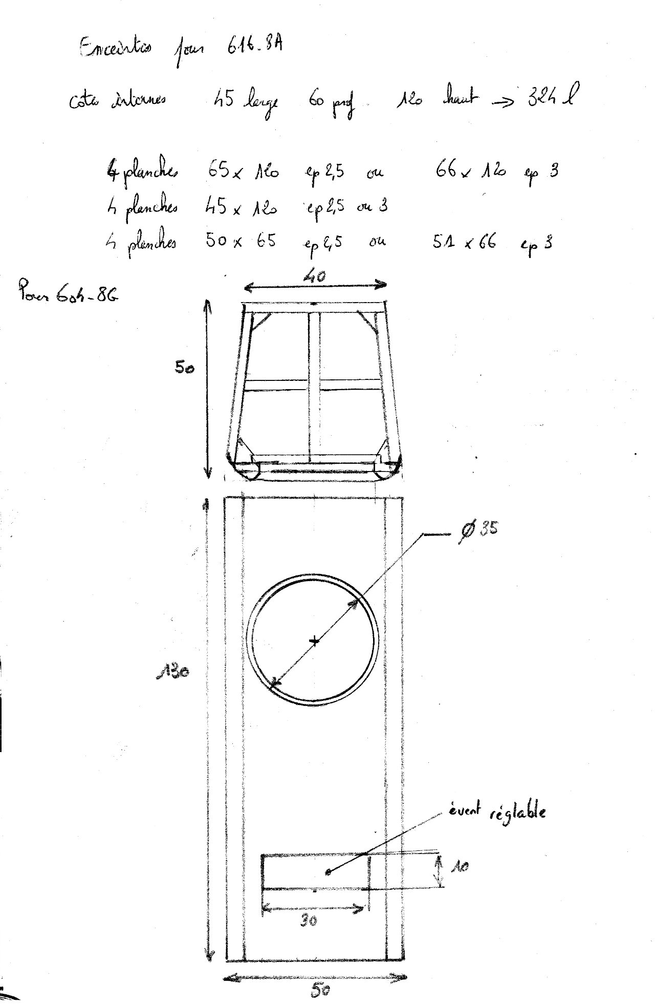

Voici ce à quoi j'avais pensé pour les Altec 616-8a:
Numérisé à 15-07-2020 18-57.jpg (179.76 Kio) Vu 15890 fois

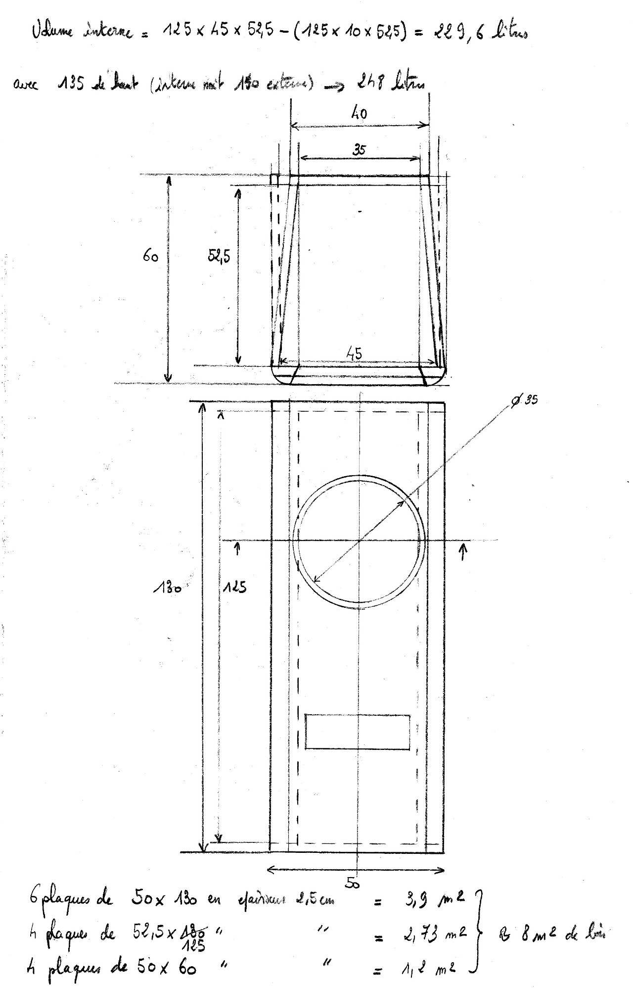

J'avais fait un autre plan, avec un volume moins important:
Numérisé à 15-07-2020 12-35.jpg (225.06 Kio) Vu 15890 fois

Jean François m'a devancé pour le caisson en brique.
Du coup je vais proposer autre chose, dites moi si c'est une connerie.
Un caisson en contre-plaqué, ou médium et enduit de plâtre ou staff, ça ne ferai pas l'affaire ?
Edouard

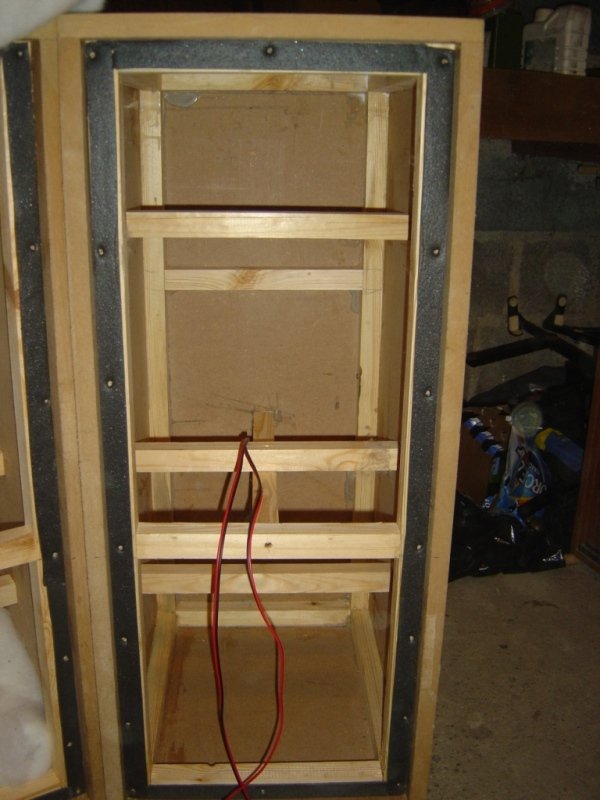

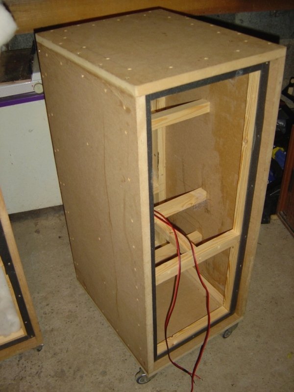

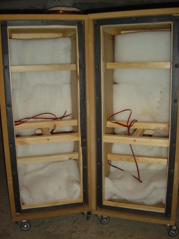

Pour les 617-8A, j'avais utilisé ces caisses, que j'avais prévues au départ pour des Celestion T1600, je les avais réalisées en médium ,collé vissé, avec des tasseaux partout.

Et à vous lire, j'ai pensé à un truc qui aurait l'avantage de renforcer les parois mais aussi d'éviter le parallélisme de certaines, mais au détriment du volume interne :
L'idée serait donc d'ajouter en interne 4 parois supplémentaires en CP et de sabler le vide en gris sur le schémas. Cela complexifie la fabrication mais c'est réalisable.

Que ca marche bien, je n'en doute pas. Mais si tu avais pu faire la comparaison avec une caisse sablée, tu dirais que la sablée est incontestablement mieux.
De même, le caisson Onken 360 l en nantex, ca marche bien. Mais quand tu as écouté un altec dans de la brique, l'envie de revenir au bois te passe très rapidement.
Ton idée de sable est bonne. Si tu pouvais au passage faire la même chose sur la face arrière quitte à perdre quelques litres, ça sera encore mieux !
