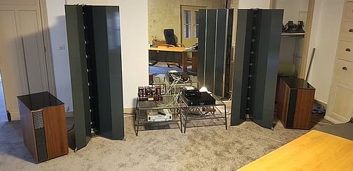

Nous avons en commun beaucoup de chose, Le DIY, l'expérience de concepteur industriel et une bonne maitrise de la 3D pour communiquer.
Pavillons Neo8 Et Ripole.jpg (30.47 Kio) Vu 6250 fois
Mon installation DIY

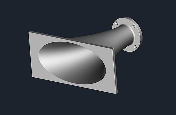

Je suis déjà sur la modélisation du pavillon médium et l'impression d'une maquette pour moulage.

Malheureusement les 1000 Km qui nous sépare ne facilite pas les choses.
