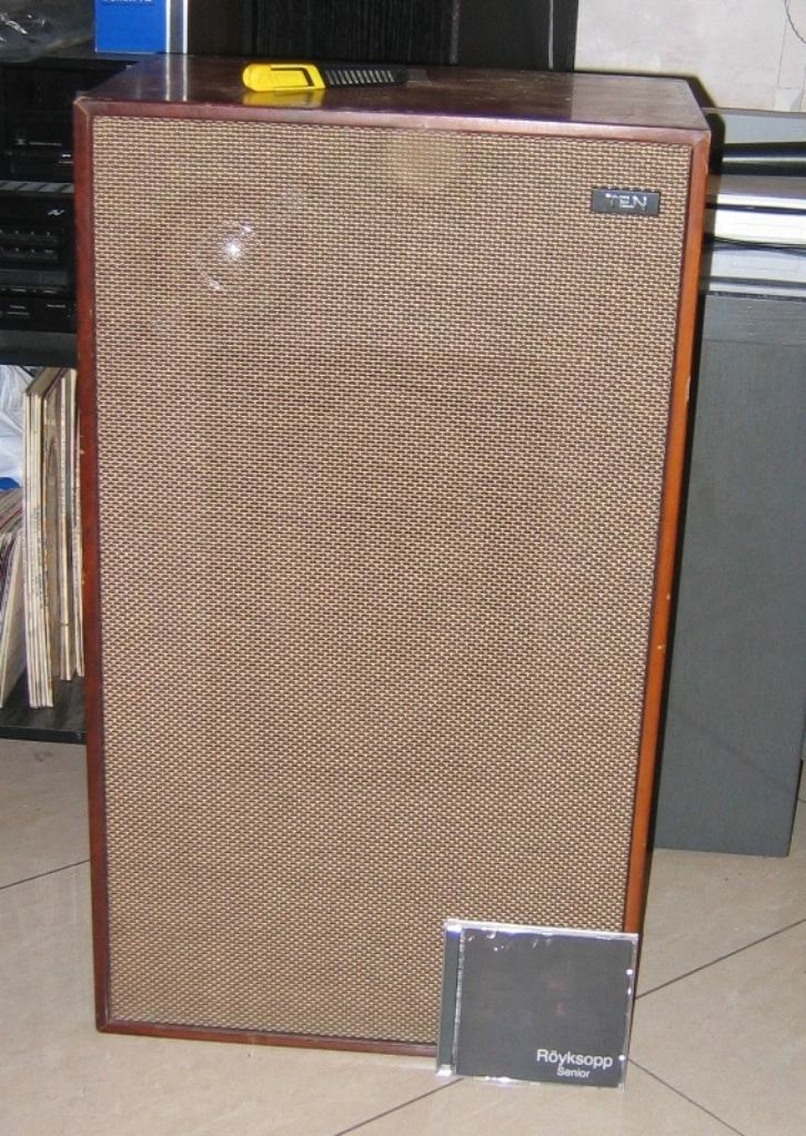

place aux photos
le panneau arrière de l'une est comoosé de 2 morceaux collés, pas de chutes perdues ?
Une idée de la taille
705 mm hauteur x 405 mm de large x 260 mm de profondeur

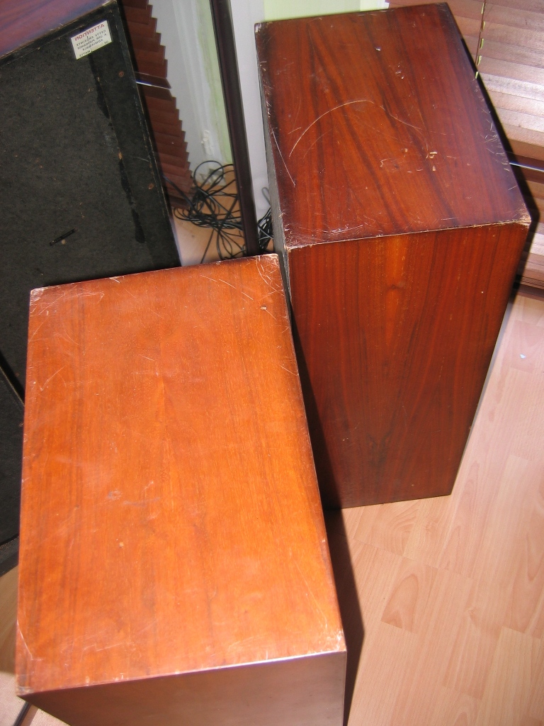

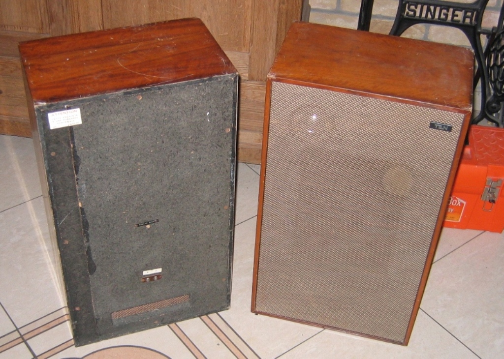

Stockées dans un garage, elles sont griffées, c'est leur seul défaut.
Il y a "juste" un peu de travail cosmétique.
(on voit un bout de mes Kenwood LS770 sur pieds)

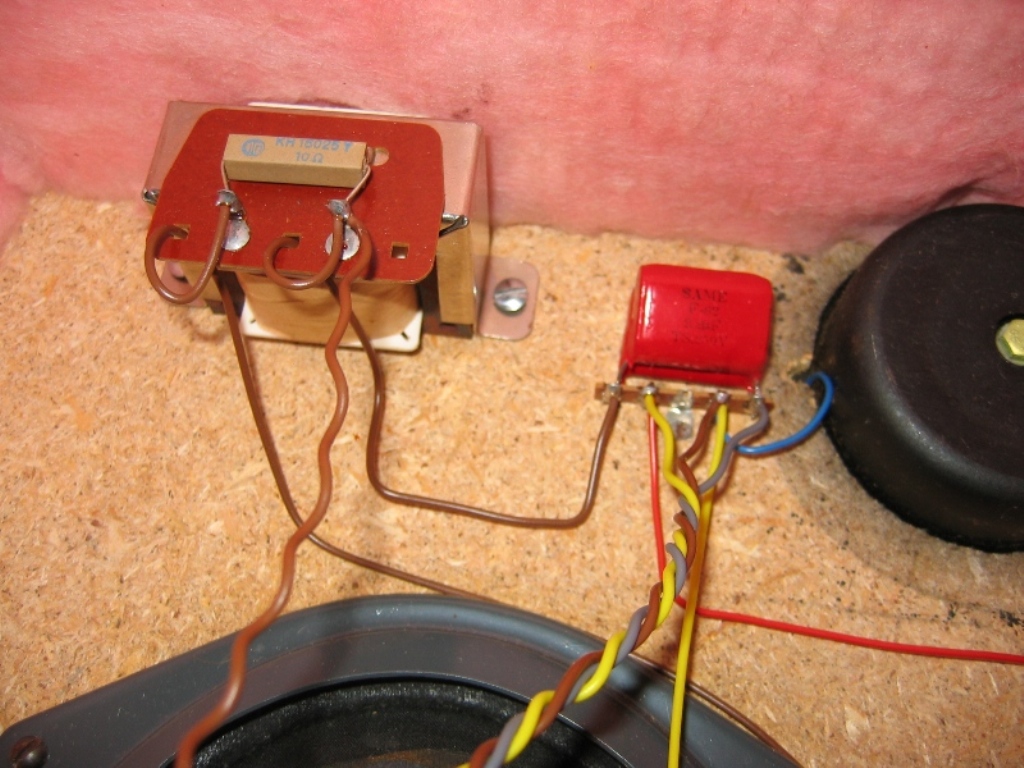

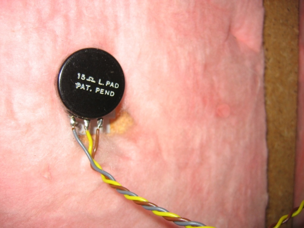

Filtre et potentiomètre de réglage
