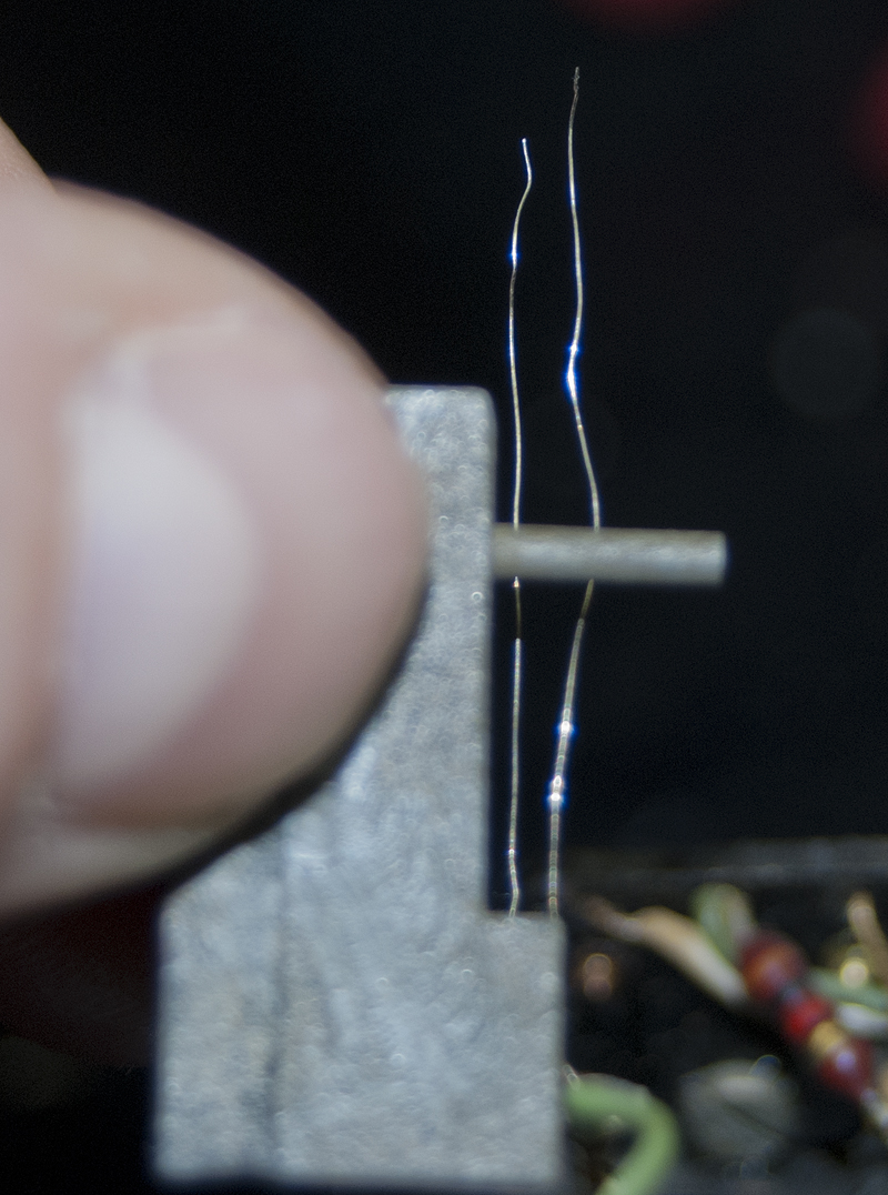

Au pire un artisan bijoutier pourrait peut-être t'en fabriquer s'il s'agit de platine.
Il sont équipés de tréfileuses qui permettent de réaliser des fils très fins.
Enfin c'est juste une idée, au cas où...

Je note, c'est une bonne idée :respect:
Je n'arrive à rien du tout avec mes brucelles et autres pinces.

C'est fait, contact sur le premier fil, le moteur d'entrainement tourne un peu et s'arrête.
Contact avec le second fil, le bras se relève. :respect:

Première photo, c'est pas beau :
Mais vu dans l'autre sens, ça pourrait être jouable...
