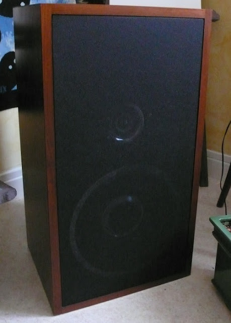

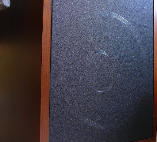

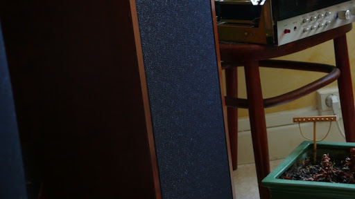

Nouveau tissu acoustique reçu et posé :
On aperçoit l'H/K que je vous présenterai dès qu'il sera terminé.
Je peux enfin vous les présenter avec le cache (l'ancien était crade, troué et très mal posé).
Le nouveau c'est ma moman qui l'a posé ( :oops: ), elle refait des sièges, fauteuils et canapés (d'époque) alors poser du tissu acoustique sur une planche rectangulaire…
Niveau sonore, aucune différence avec que sans. C'est bien tout ce qu'on lui demande.
Le nouveau est beaucoup plus transparent et fait ressortir les (jolis) haut-parleurs autrefois invisible.

zatanael a écrit :Très jolie comme ça :)
D'ailleurs je n'ai jamais montré les miennes, voici :
:helloman: effectivement tres tres jolies il ne te manque plus qu un lecteur cd au look assorti a ton at et ca sera magnifique :cow:
studer
Messages : 1355
Re: --DIY-- Siare 31Te et TWZ en Kit --DIY--
Message par studer »
poussipousse a écrit :Nouveau tissu acoustique reçu et posé :
:helloman: joli travail tu doit egalement feliciter ta moman pour son joli travail :cow:
