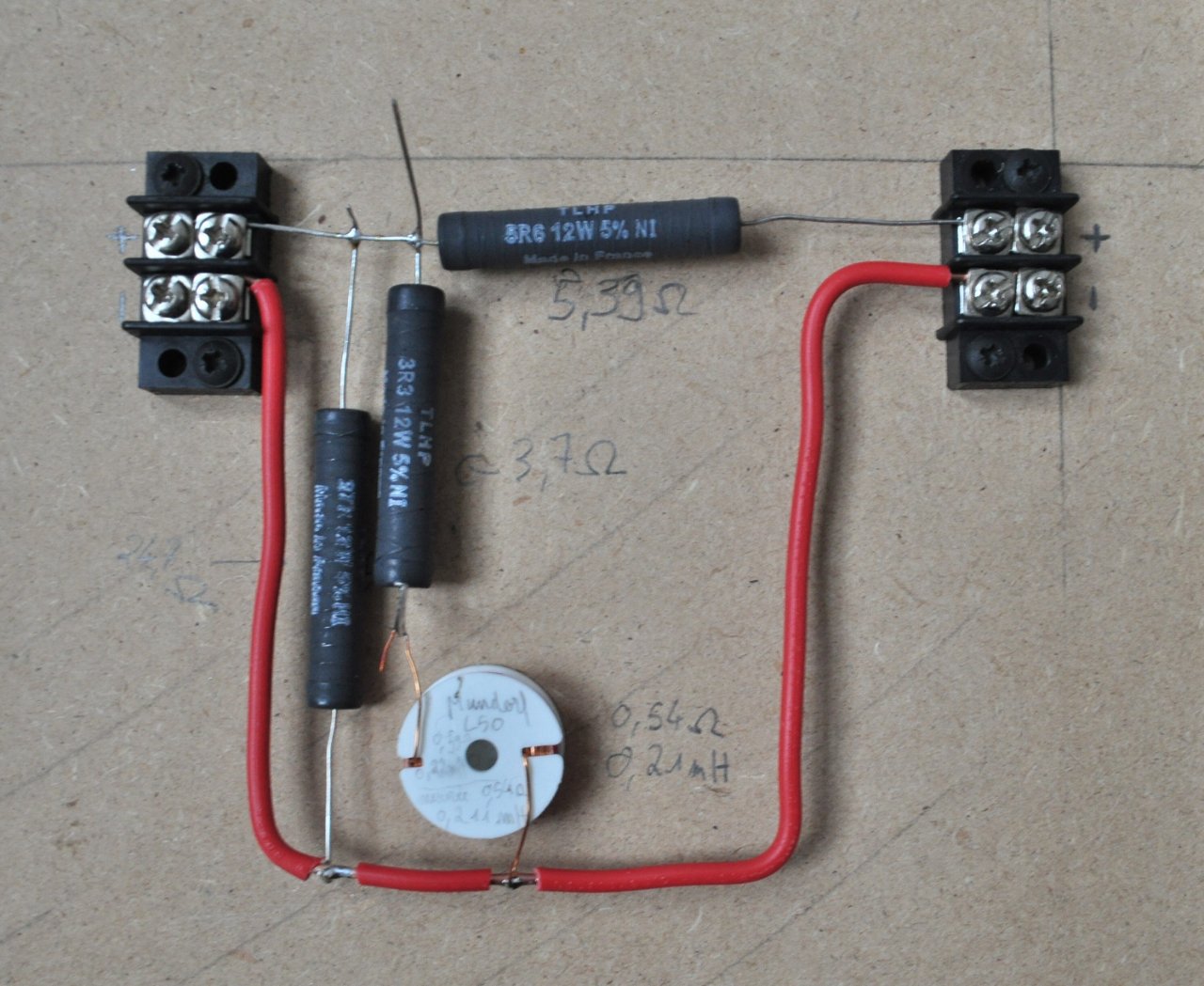

À mon tour !
A noter que les valeurs marquées sur le bois ont été mesurées au Dayton Dats, mais je ne suis pas certain de sa fiabilité pour d'aussi petites valeurs. Les résistances TLHP respectent en réalité certainement leur tolérance.
Voici le résultat :
Je mesurerai la courbe d'impédance de l'ensemble 802C + 811B avec la correction en fin d'après-midi !
Voici le résultat :

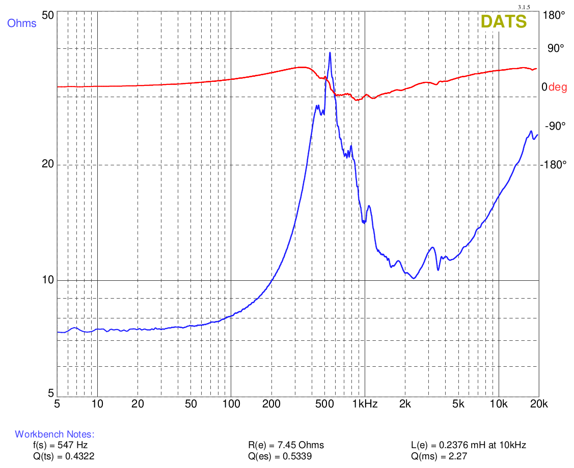

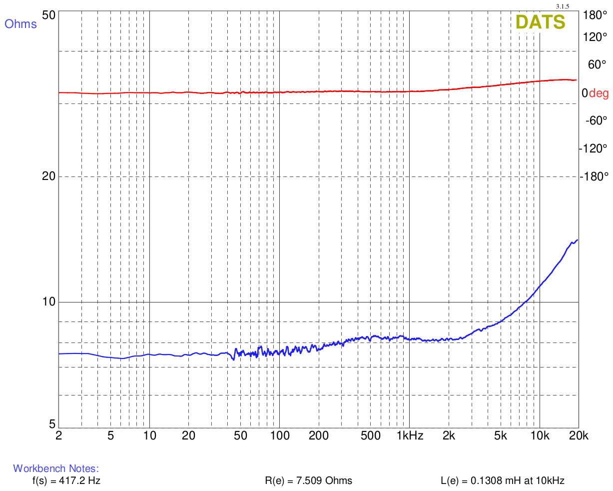

Voici !
AVANT: APRES :
Ce changement me décoiffe ! Je ne sais quel commentaire apporter tellement les courbes se suffisent à elles-mêmes
Merci JF
Doit-on s'inquiéter de la remontée de la courbe d'impédance passés les 5000 hertz ?
Je vais chercher à mettre les deux courbes sur le même graphique.

Ben non, elle est plus faible qu'avant.Doit-on s'inquiéter de la remontée de la courbe d'impédance passés les 5000 hertz ?
En tout cas c'est flagrant comme lissage

Certes, mais je ne sais pas dans la confection d'un filtre à quel moment doit-on s'arrêter dans le lissage de la courbe.
Briggs a écrit quelques chapitres à ce sujet, je vais y jeter un oeil.

C'est clair que le lissage est impressionnant. Les courbes parlent d'elles même.
