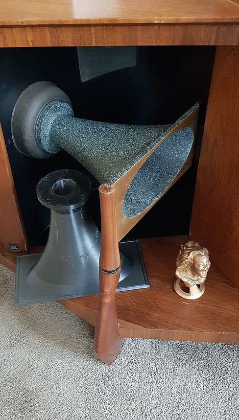

Il a existé un version pro de Paragon (aussi appelé DD44000, la première désignation en DDxx000, qui sera reprise pour les Everest et ses successeuses):
C'est vilain mais peut être plus rigide et prévu pour être fixé au mur, en hauteur.
Le pavillon H5038 a semble t'il existé avant les HL90 et 2395, qui apparaissent après 1957.
Il existe des copies du 2395, chez d'autres constructeurs (comme Fostex), mais je pense que Petitloup va les réaliser en impression 3D.

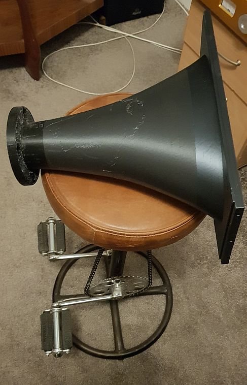

sap2212
- Messages : 14
- Enregistré le : dim. 18 oct. 2015 17:17
- Localisation : Langon 33
Re: JBL Paragon DIY
Le clone en impression 3D pour moulage.

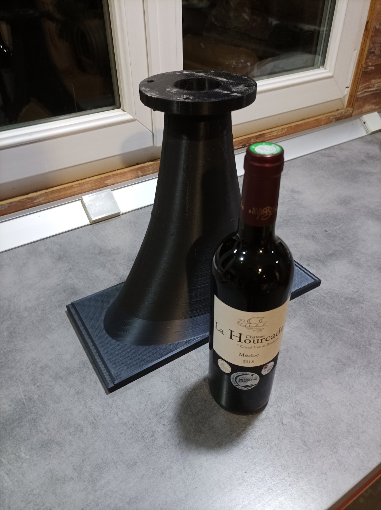

- Petitloup54
- Messages : 1569
- Localisation : nancy
Re: JBL Paragon DIY
Colis reçu de la part de Sap2212 avec un petit cadeau en plus du pavillon
Alain pour ta gentillesse !
