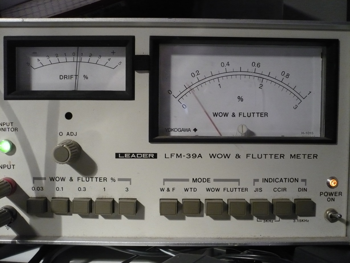

bon , j'ai recommandé une Teac MTT-211NA car la mienne arrive en fin de vie , c'est qu'elle en a testée des pleurages :tinostar:
du coup ma 582ZX est bonne en WTD :
:genial:

ça a tout de suite meilleure gueule qu'une capture d'écran ^^

Oldschool :yes!:
