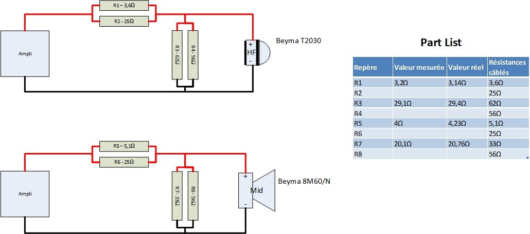

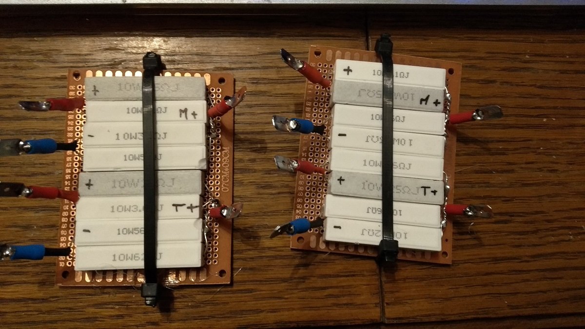

Les petits atténuateurs, mesure prise à partir d'écoute/mesures et avec des atténuateurs à impédance constante Monacor (des potentiomètres en gros):
La théorie
La théorie
La pratique
La pratique

Donc, ton atténuation dans l'autre post est pour ces enceintes. Ok.
m3uh04
Messages : 684
Re: Enceintes 3 voies Celestion et Beyma
Message par m3uh04 »
C'est bien cela.
L'autre post en question : https://www.audiovintage.fr/leforum/vie ... 66#p641766

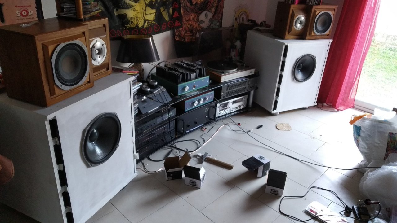

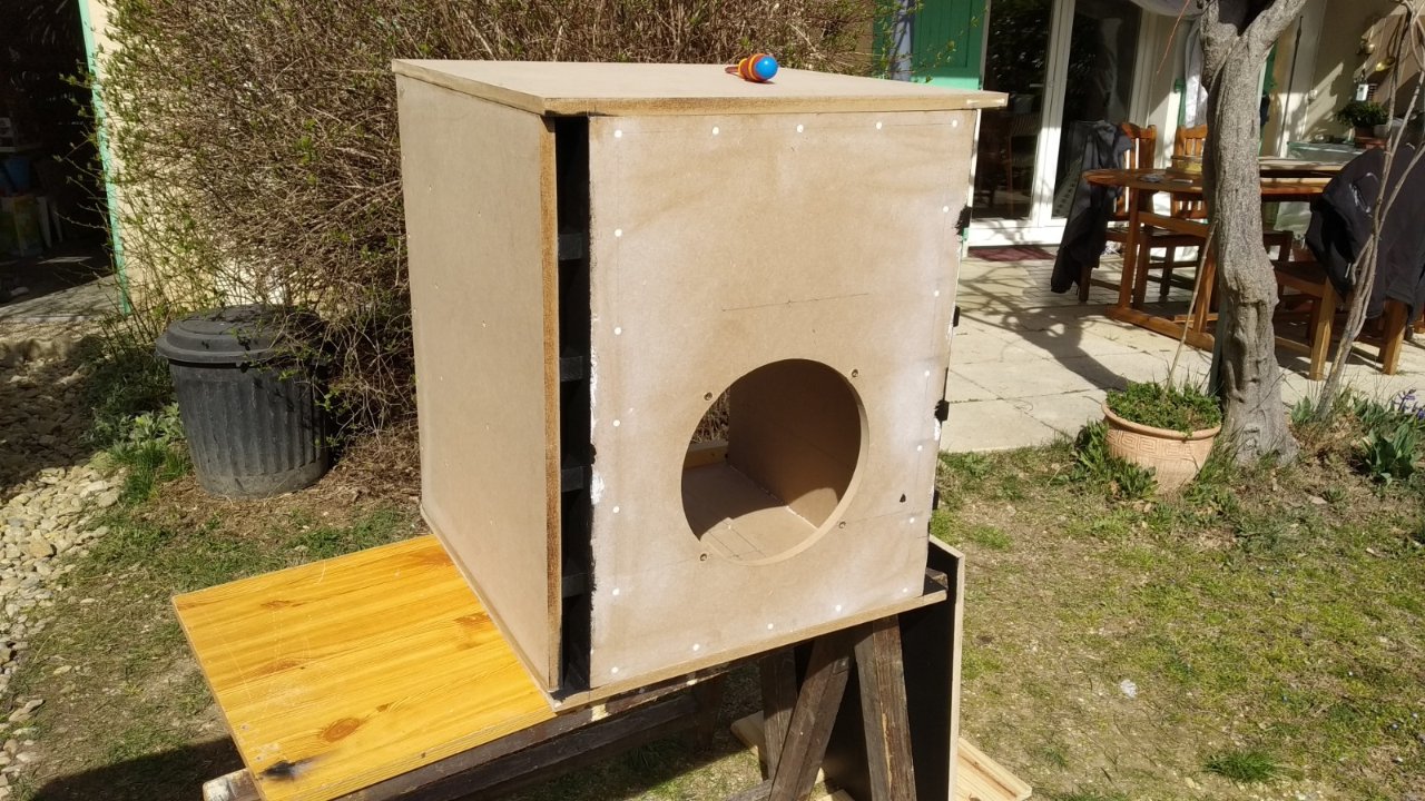

Le projet avance bien.

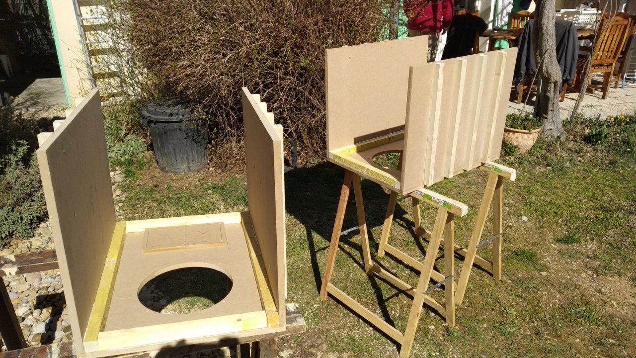

J'ai pris quelques jours de congés pour monter les caisses de grave en collant tout les éléments de manière définitive.
C'était pas gagné pour aligner d'équerre chacune des planches.

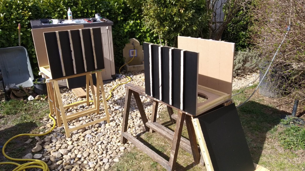

Les parties cachées des évents sont peints avant montage. J'ai choisi un noir satin appliqué au rouleau mousse pour un effet laque.
Les planches extérieures visible seront peintes avec le même noir, et le centre de l'enceinte en orange vif. Avec le même effet laque.

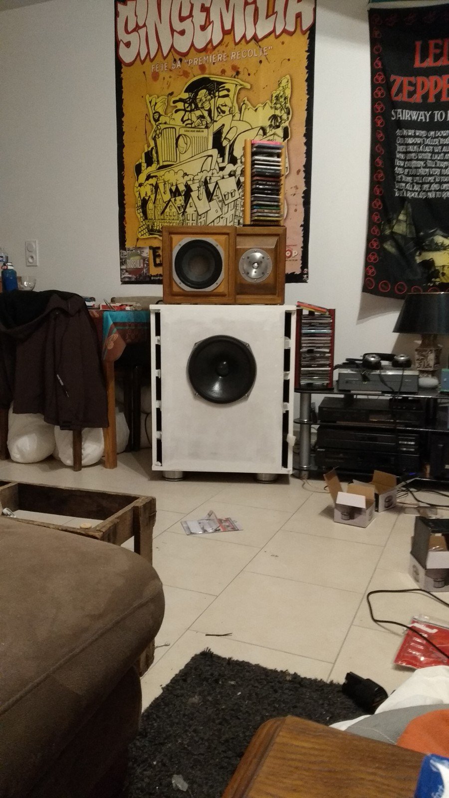

Les enceintes montées avec la couche d'apprêt blanc mât. J'ai pris de temps de faire quelques essais après avoir monté les atténuateurs dans les enceintes de médium aigus. Les caissons de grave sont vide sans bitume ni laine d’amortissement.
Je suis très content du résultat tel quel. Je prendrais quand même le temps de travailler l'intérieur des enceintes au bitume et à la laine pour comparer. Mais à vide c'est vraiment bien :cheer: !
Reste donc à finir de peindre. Je pense en faire une bonne partie ce week-end.
Il y a aussi des léger bruits parasite dans mon enceinte de gauche. Je n'arrive pas à déterminer si cela viens des électroniques (ampli/préampli) ou du filtre :gne: .
Je sens aussi comme un "trou" sur une gamme de fréquences assez basse. Je suis incapable de dire si c'est plus autour de 50 ou de 500Hz .
Il faudra partir à la chasse aux défaut une fois toutes les finitions appliquées.
Merci encore JF pour ton aide et tes conseils :jap: .
Je prendrais le temps pour mettre quelques mesure de réponse en fréquence de l'ensemble ce soir.

Héhéhé, elles sont imposantes !! ;) Félicitations Vincent ! Vivement la suite. :) Tu vas les peindre de quelle couleur ? :)

Padawan a écrit : jeu. 12 mars 2020 10:48 Héhéhé, elles sont imposantes !! ;) Félicitations Vincent ! Vivement la suite. :) Tu vas les peindre de quelle couleur ? :)
:hello: Alex,
Merci ! Mais j'ai encore pas mal de boulot.
Pour la peinture :
m3uh04 a écrit : jeu. 12 mars 2020 10:44 Les parties cachées des évents sont peints avant montage. J'ai choisi un noir satin appliqué au rouleau mousse pour un effet laque.
A plus,
Vincent
