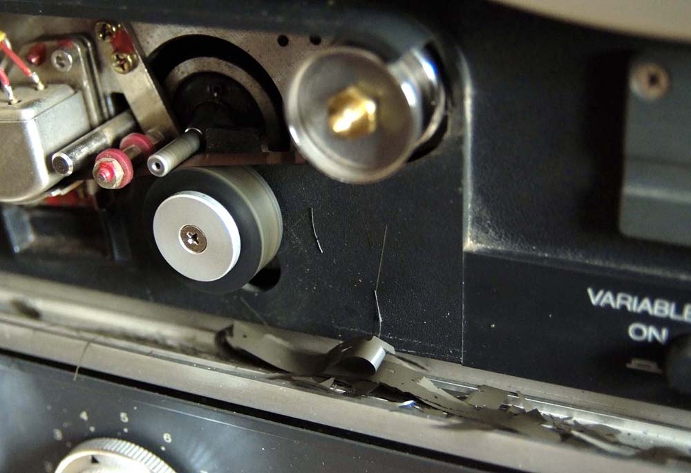

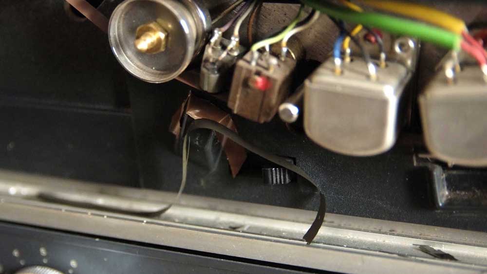

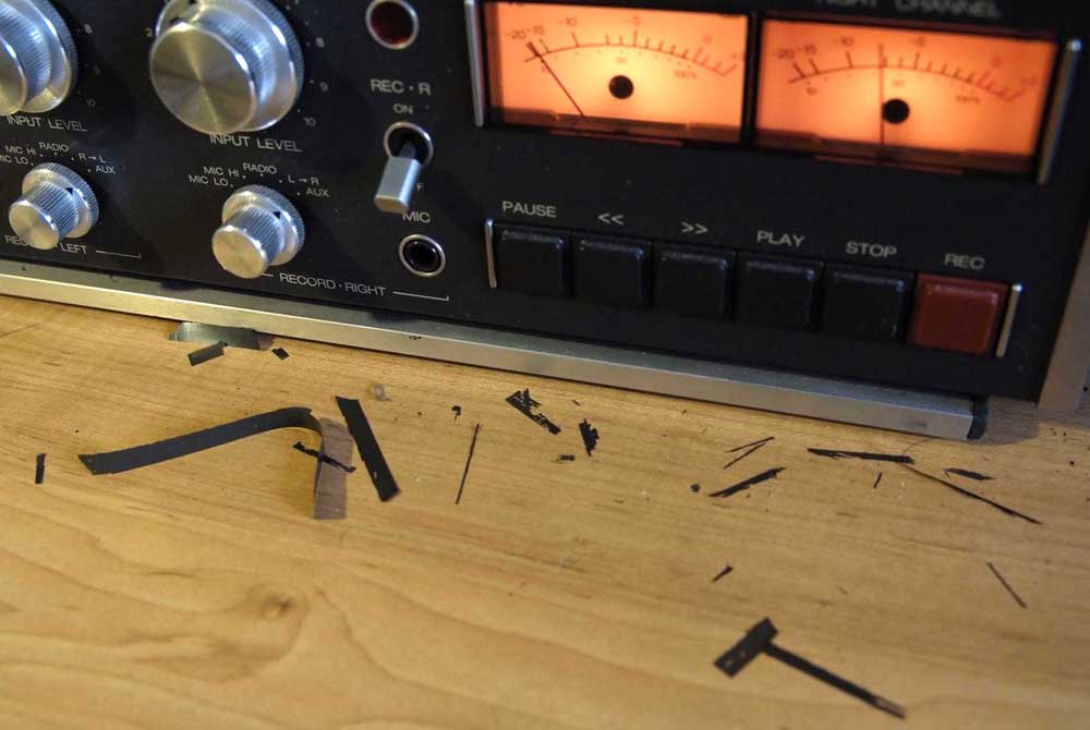

MORT D'UNE BANDE
Dans mon précédent message, j'évoquais le décollement d'oxyde arrivé sur une portion de bande recuite, voici les images du drame[img]
bande 1.jpg (87.93 Kio) Vu 5513 fois
suite
le petit bout de bande marron collé sur la cellule du B77 sert à diminuer sa sensibilité, sinon le transport stoppe à la moindre transparence, et même certaines bandes sans dorsale noire ne peuvent être lues
bande 2.jpg (61.62 Kio) Vu 5513 fois
bande 3.jpg (71.25 Kio) Vu 5513 fois
Il restait néanmoins assez de notes sur la bande pour que mon folkeux de voisin puisse relever la mélodie..<br />Un petit coup d'aspirateur et on n'en parle plus
bande 4.jpg (61.56 Kio) Vu 5513 fois
