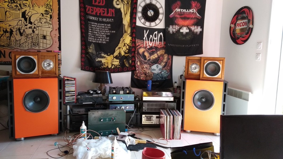

Salut,
belle réalisation
c'est quoi tes deux ampli verts, des Altec, lesquels ?
Tu les as raccordés ?

macrotograf a écrit : jeu. 14 mai 2020 22:16 c'est quoi tes deux ampli verts, des Altec, lesquels ?
Salut Marc,
Oui c'est deux Altec 1594A. Ils ne sont pas branchés actuellement mais ils marchent du tonnerre :yes!: !

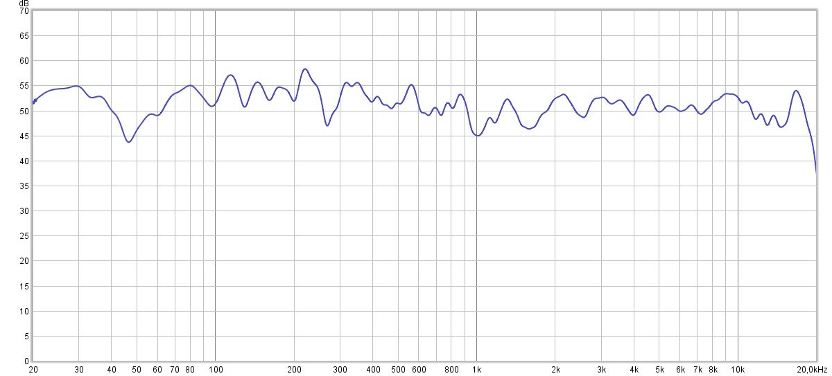

Elles arrivent un peu après la bataille mais bon, voici les mesures des enceintes avec et sans EQ.
Enceinte droite sans égaliseur
D sans eq.jpg (63.48 Kio) Vu 19072 fois
Enceinte droite avec égaliseur
D avec eq.jpg (64.29 Kio) Vu 19072 fois

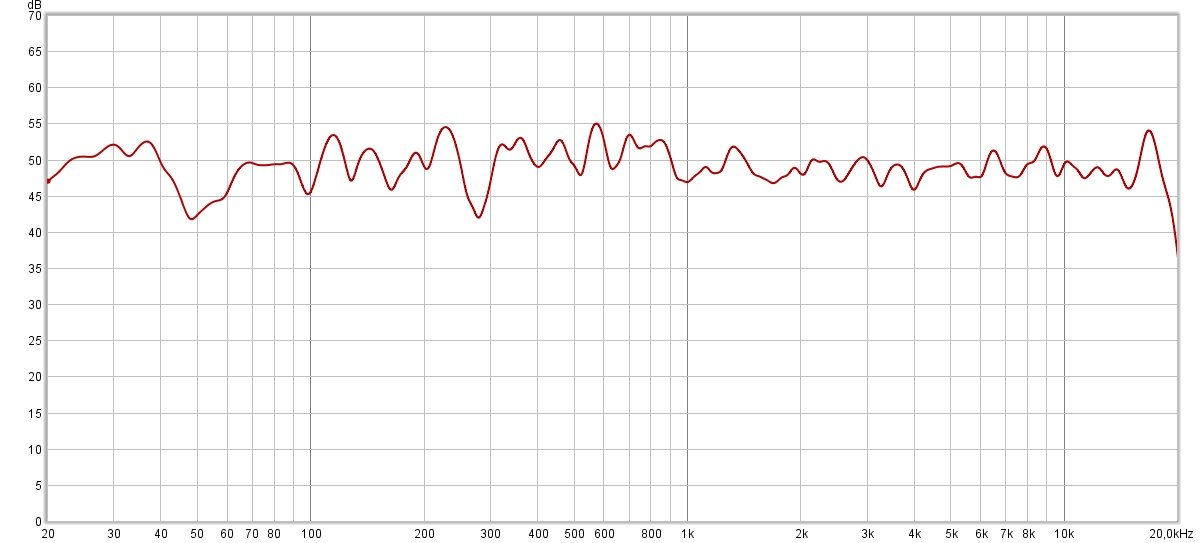

Enceinte gauche sans égaliseur
G sans eq.jpg (64.71 Kio) Vu 19072 fois
Enceinte gauche avec égaliseur
G avec eq.jpg (62.97 Kio) Vu 19072 fois
Enceinte droite et gauche sans égaliseur
D+G sans eq.jpg (64.14 Kio) Vu 19072 fois
Enceinte droite et gauche avec égaliseur
D+G avec EQ.jpg (62.22 Kio) Vu 19072 fois
