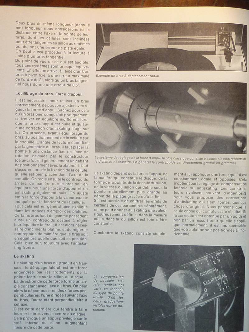

Grand Merci pour ces articles Klemp,
je crois que je viens de comprendre l'utilité réelle de l'anti-skating.
Au sujet de l'angle d'attaque si j'ai comprit ,la cellule est quasiment parralèle au vinyle .
Lorsqu'il n'y a pas de correcteur d'assiette pour le bras , existe t-il 1 solution ?
A part changer de platine ,bien sur .
Jean-Philippe

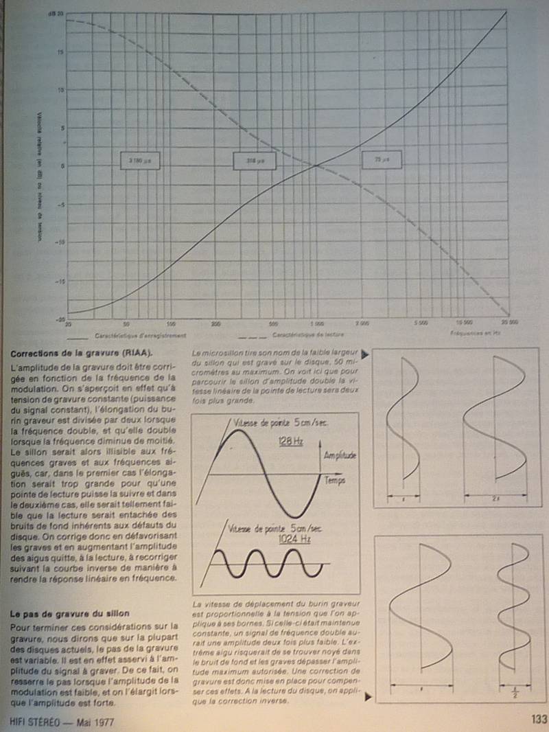

si j'ai bien lu et relu, en dessous de 500 Hz la gravure est mono ? et en lecture double mono donc ?
(ouf la spacialisation de ces fréquences par nos oreilles est moins précise)

CREAM a écrit : si j'ai bien lu et relu, en dessous de 500 Hz la gravure est mono ? et en lecture double mono donc ?
Bonjour Cream ...
Pas de façon générale :) .. et heureusement :cpasmoi!: .. l' article date des années 70, en plein 'boum' de l' industrie phonographique en France et de ce que l' on appelle la Gravure Universelle, GU, ce que certains ont appelé " The Compromising French " :( ... qui permet la lecture des disques Stéréophonique avec une tête de lecture Mono :( (permettant à ceux qui ne possèdent pas un équipement Stéréophonique de lire ces disques), sans que la délicate gravure soit rabotée...
Ces disques GU subissent effectivement un mélange des canaux gauche et droit
en dessous de la fréquence de 500Hz :( ... Ils sont particuliers à la France, et aux éditeurs de l' hexagone comme Pathé Marconi ou Philips..
Ailleurs dans le monde, cette hérésie n' a pas cours .. ce qui fait que les "Imports", Classique, Jazz ou Variété sonnent beaucoup mieux que les éditions de l' hexagone...
Pour rappel, un disque Mono se lit avec un saphir ou diamant de 25 µm de rayon, un "vrai" Stéréophonique avec un diamant de rayon 12 µm, un disque Stéréophonique en "Gravure Universelle" avec un diamant de rayon 17 µm ..
