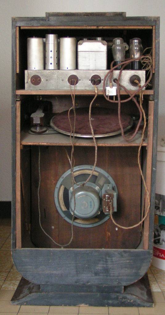

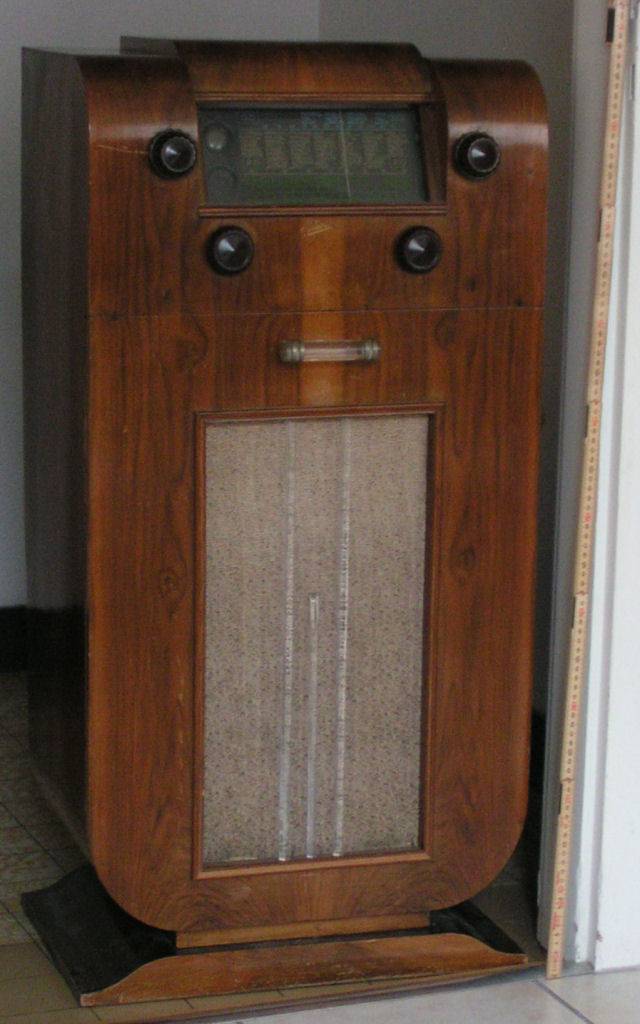

Je possède celui-ci, il vient de France mais je ne suis pas arrivé à le dater ni à savoir le constructeur. Je pense peu avant la deuxième guerre mondiale mais il peut être aussi vers 1950. L'ampli est un push-pull à triodes 45, il développe une bonne quinzaine de watts. La radio fonctionne très bien. Un lecteur CD sur l'entrée phono lui donne un très bon son malgré une faible bande passante qui vient du haut-parleur.
- La console fait un mètre.
- PICT0001.JPG (77.78 Kio) Vu 2734 fois

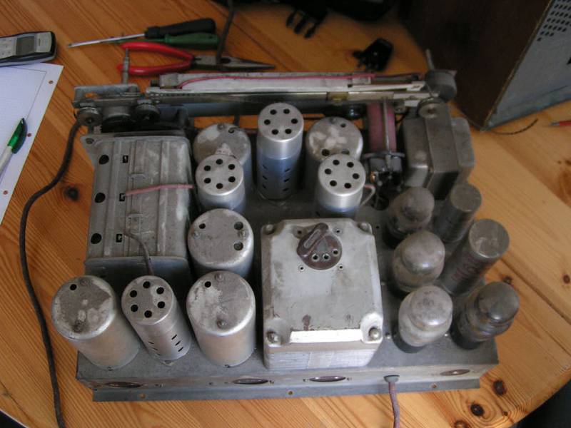

- Le châssis avant le nettoyage et la réparation. Tout les axes étaient grippés et la plupart des condensateurs ont étés remplacés.
- Chassis.jpg (61.48 Kio) Vu 2734 fois

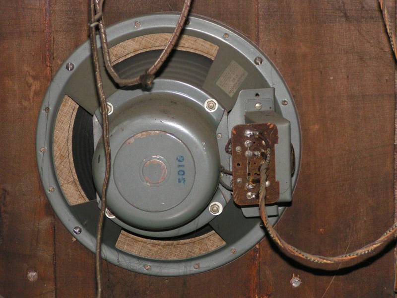

- La suspension est de la toile qui est cousue sur la membrane en papier!
- PICT0006.JPG (67.19 Kio) Vu 2734 fois
Re: Ils sont à la base de tous vos amplituners
Magnifique Etienne
En plus un push-pull de 45, c' est fabuleux....
Tu as raison, il est pré-fourties, et sûrement de trés haut de gamme pour la période......
Mais avec des 45, ne penses-tu pas qu' il soit d' outre-atlantique.....?
Quelles sont les autres références des tubes...?
- Etienne59
- Messages : 635
- Enregistré le : lun. 7 déc. 2009 21:54
- Localisation : En face d'Evian
Il y a 9 lampes: 6D6 6A7 6D6 75 76 45 45 80-S et EM1.
Ha oui, que des références de tubes des années 30, et au niveau des composants, condensateurs, résistances, transfos ou selfs, aucune indication....?
L' ébénisterie est de belle facture et le haut-parleur, malgré sa bande passante réduite doit sonner de façon trés naturelle...
Félicitations
Félicitations
La self du Haut-parleur est utilisée dans l' ampli au niveau de l' alim....?
- Etienne59
- Messages : 635
Elle sert de self de lissage pour l'alim en effet. Il y a 450V sur le condensateur de tête de filtrage. La diode 80-S est à chauffage indirect contrairement à la 80 qui est à chauffage direct. Les condensateurs d'alim sont à 600V d'origine. Je serait obligé de ruser car celui de tête est en court-circuit. J'en ai soudé un isolé à 450V dans le châssis, c'est limite.
C'est vrai que le son avec ces 45 est surprenant. Le déphaseur est à transformateur. L'ampli est classe A en boucle ouverte. C'est vraiment quelque chose un push pull à triodes.
