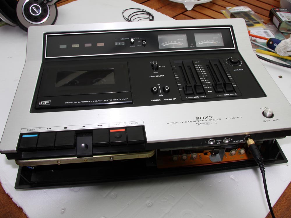

Bilan de ce magnifique cassette...
Courroies changées, pas moins de 5 courroies... en plus le compteur était bloqué ce qui bloquait le controleur de défilement ( capteur magnetique )... Reste une lampe ( dolby ) a remplacer... Fonctionnement impeccable, reste le cache Bois a remonter, mais d'abord changer la lampe...
Merci Philippe.
Amicalement
Denis

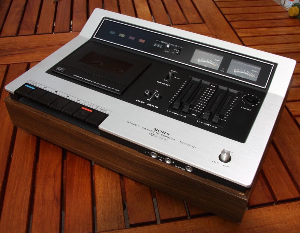

Re: Sony TC 137 SD
Excusez moi de cette présentation à l'envers...
La voici réparée et nettoyée...courroies et voyants OK
Fonctionne trés bien, bonne bande passante, un peu légère dans les graves mais bon on est en 4.75 cm/s...
Amicalement
Denis
