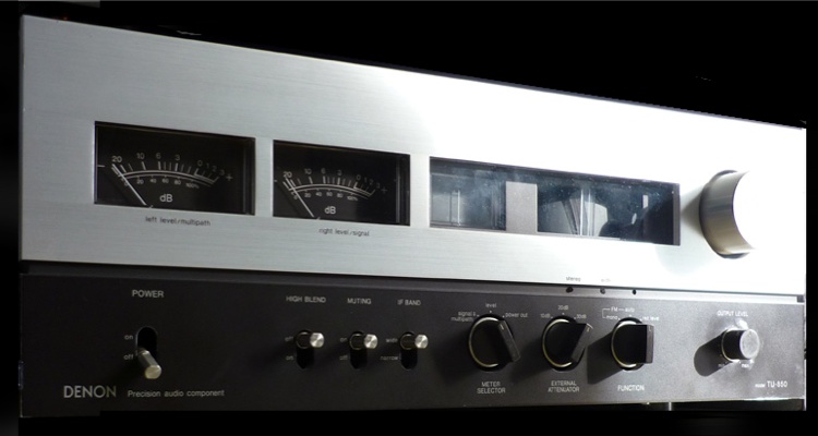

Ce matin, visite chez Emmaus ...
Je vois ce Denon que j'avais pris pour un Ampli Tuner à cause des nombreux connecteurs à l'arrière ...
Comme il ne faut pas trainer vu que la concurrence est rude, je l'ai donc négocié et emmené à la maison dans les plus brefs délais ...

Voici une photo en attendant une présentation plus compléte

Ce tuner est un peu plus sophistiqué que le tuner lambda ...
J'avoue ne pas avoir tout compris ...
Je ne l'ai pas encore essayé ne sachant pas comment le mettre en oeuvre ...
Quelqu'un connait-il ce bel appareil et saurait m'expliquer comment positionner les différents inverseurs et à quoi servant les connecteurs que j'avais pris pour des sorties HP ?
Vaut il mieux utiliser la sortie fixe ou variable ?
Que signifie Narrow ? je sais que ça veut dire étroit ...
Bref dites moi tout sur ce tuner ...

Exellent tuner
félicitations :respect:
sortie fixe en priorité
Narrow : effectivement , étroit et wide = large
si tu à une réception optimale sur une stations de ton choix , tu met la position wide et pour la meilleure qualité d'écoute , sinon en standard tu positionne sur narrow
le double bornier sert pour brancher directement au sorties hp de l'ampli et par rapport à une position d'un potard de les utilisés en puissance (control )
no problemo
no problemo

Salut Chris merci pour ta réponse ...
Je viens de le brancher, tout s'allume ... c'est joli d'ailleurs !
Quand je recherche les stations, les aiguilles dévient bien et même le voyant stéréo s'allume ...
Par contre, en sortie, que ce soit en fixe ou variable, rien ne semble sortir, aucun son ...
J'ai fait l'essai sur 2 amplis différents ...
Je vais nettoyer les sorties RCA mais j'y crois pas trop ...

il fait pas petit joueur ce tuner
tripote tous les boutons. On se fait souvent des sueurs froides pour rien !

:helloman: rycotterycotte a écrit :tripote tous les boutons. On se fait souvent des sueurs froides pour rien !
J'ai essayé toutes les combinaisons de boutons et sélecteurs ... j'ai nettoyé les connecteurs ... rien

Je l'ai ouvert, il est impeccable, pas une poussière, pas un poil ... rien
Pas de trace de bricolages, pas de soudure douteuse ... comme neuf ...

c'est une contrefaçon je pense , car impossible de ne pas avoir de son en aussi bel état
