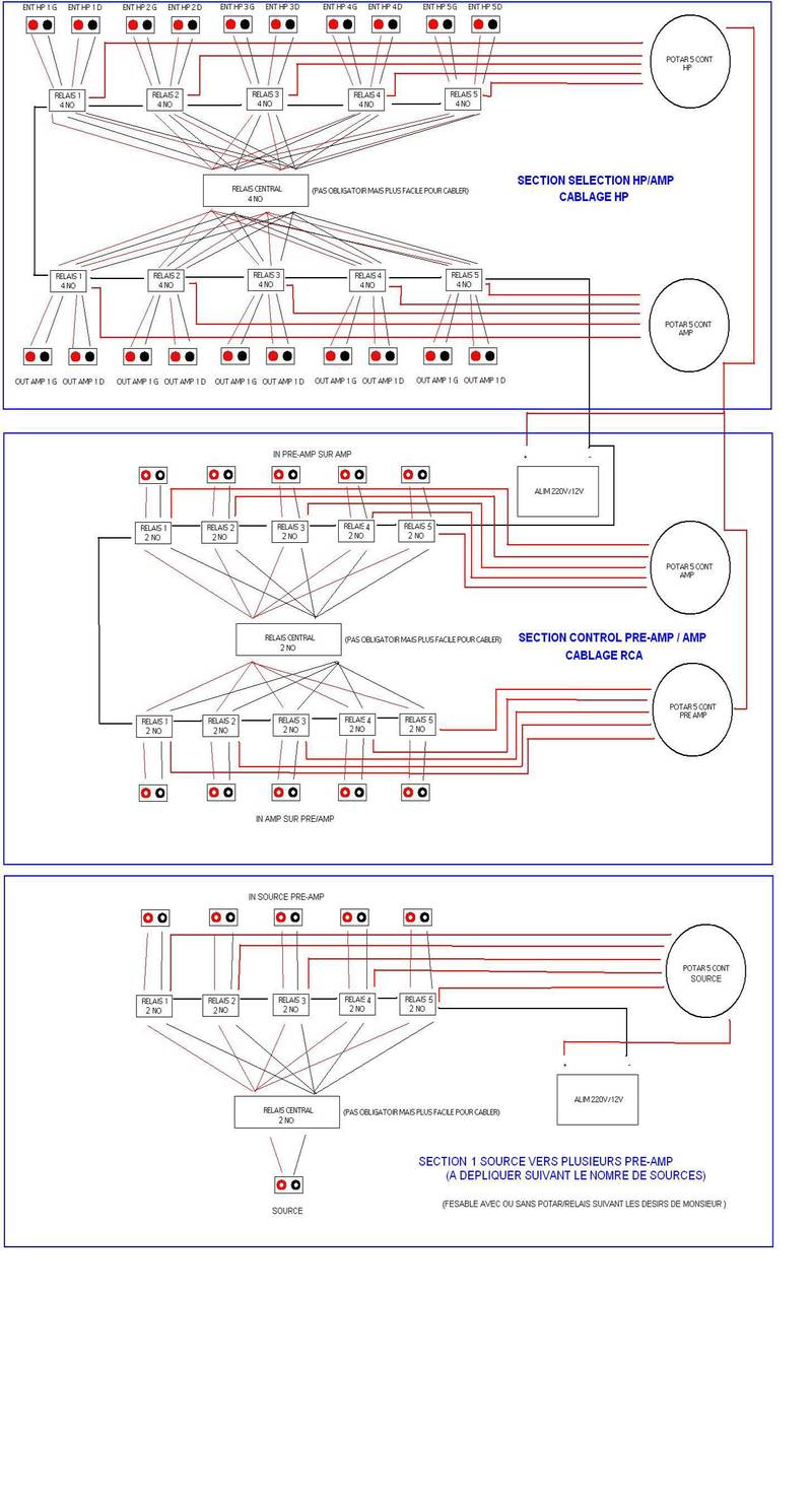

AIE Jean va hurler !!!! peux-tu me donner ton avis Jean sur ce que je pense réaliser pour pouvoir travailler avec tous mes amplis et pré-amplis sur n'importe quel paire de haut parleur sur les sources de mon choix.
Je pense réaliser le tout avec des relais en 12 Volts enfin regarde le shéma et tu me donneras tes impressions si tu veux bien :yes!:
Schema de cablage.JPG (145.79 Kio) Vu 2680 fois

Il veut tout faire péter!!!!
non,je sors :mdr: :mdr:
Re: REPARTITEUR AUDIO MAISON
Ohhhhhh, :helloman: Patrick, ça faisait longtemps,.......:mrgreen:
Jolie couleur ton synoptique .... :pt1cable:
Je crois que ton truc s' appelle un " dispatching " et comme l' as dis Phil du 95, il n' y a rien de mieux pour fou*** la Me***.......
Hormis la plaisanterie, tu risques d' avoir plein de problèmes à la conception, problèmes de contacts dans le temps, de boucle de masse, de charges à vide, enfin bref, si tu veux te faire plaisir, aprés tout......fait le, si tu as vraiment envie de transformer ta piéce d' écoute en auditorium Vintage...
Mais as tu remarqué que tous les auditoriums s' en sont séparés..!. enfin il me semble.....

oui je comprends bien Jean, c'est juste pour simplifier les connections quand on veut passer d'un système a l'autre etc.... ou alors je reste sur 5 systèmes séparés car j'ai pas trop envie d'être dans les fils a longueur de journée.... je retiens ton avis judicieux

Le seul dispatching que j'ai connu et qui tenait se trouvait chez Teral,
je l'ai découvert en 73 ,et en 92 il était toujours là,fidéle au poste!!Ils ont fermé en97 et je suis sûr qu'il était encore là!!

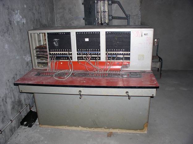

Sinon tu peux aussi essayer d'adapter un vieux standard, ça fait classe dans le salon ;)
Sous Paris il y en a un qui ne sert plus...
