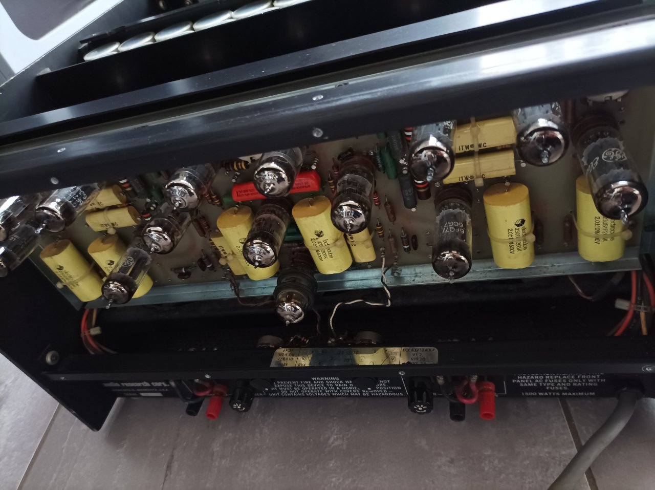

Bon, inutile de dire qu'avant de faire le moindre essai, ils sont passés dans les mains de Patrick pour changer tous les chimiques (sauf ceux de l'alimentation de l'ampli qui n'avaient pas dérivé)

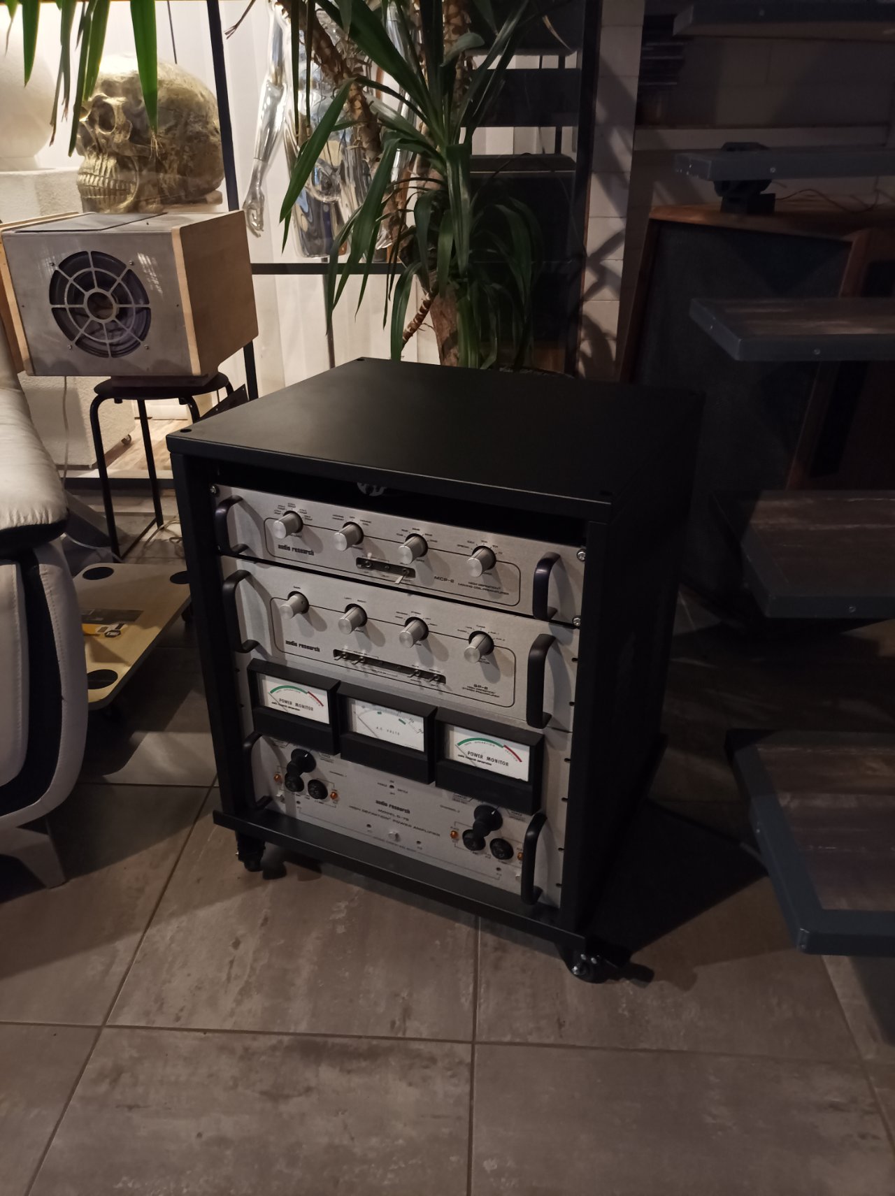

En les intégrant dans un rack légèrement modifiés, je trouve l'ensemble sublime :love:
Le rack à roulette est là également pour l'aspect pratique car l'ampli à lui seul fait plus de 40kg!!! Un bon gros bébé.

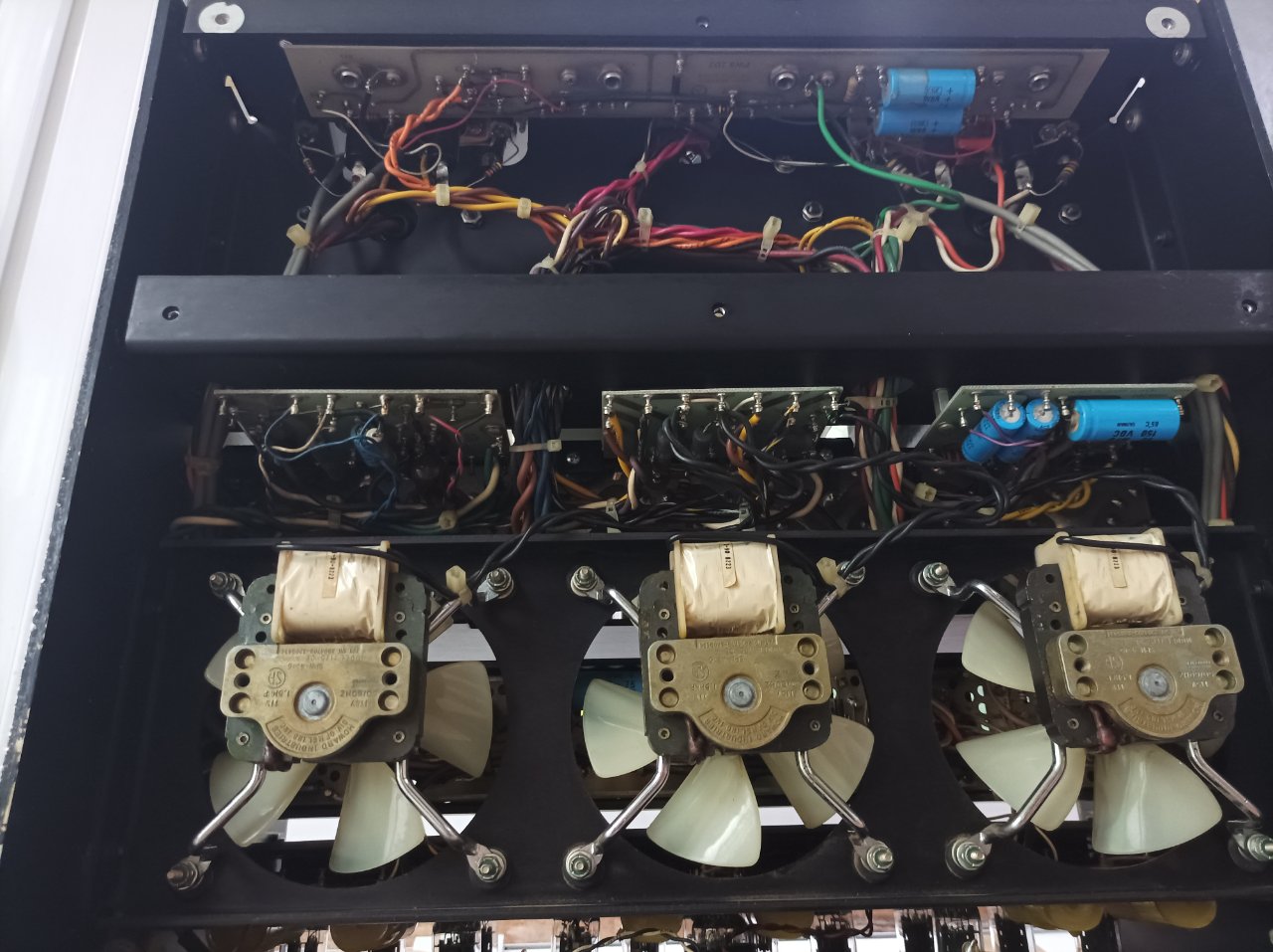

Rien n'a été laissé au hasard dans la conception de cet ampli et tout est étudié pour l'efficacité et la facilité de maintenance.

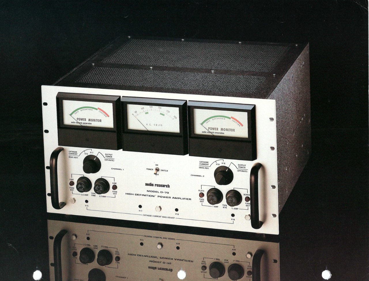

Les tubes de puissance, des 6550, sont refroidis pas des ventilateurs de haute qualité. La face avant avec ses 2 gros vu-metres et sont indicateur de tension (110v ou 220v) comporte également les réglages de bias directs.

C'est en fait le 1er ampli à tubes toutes marques confondues, à atteindre un tel degré de sophistication comme l'alimentation des étages d'entrée et des écrans des 6550 régulée à tubes, déphaseur à couplage croisé, boucles de contre- réaction symétriques et étages symétriques, étage de sortie cathodes croisées et charge symétrique du transfo de sortie... le tout prouvant que malgré l’avènement du totor, les tubes n'avaient à l'époque (1979) pas dit leur dernier mot.

On entend très discrètement les ventilateurs qui refroidissent les tubes mais sans aucune gêne.

Belle trouvaille que cet ensemble :yes!: et j' espère que Patrick a bien choisi les composants à remplacer ;)
C' est bizarre, sur la photo du rack il manque le "power switch" de l' amplificateur .
:hello: Jean
Oui, effectivement, j'avais oublié de remonter le "power Switch" apres démontage de la façade :D

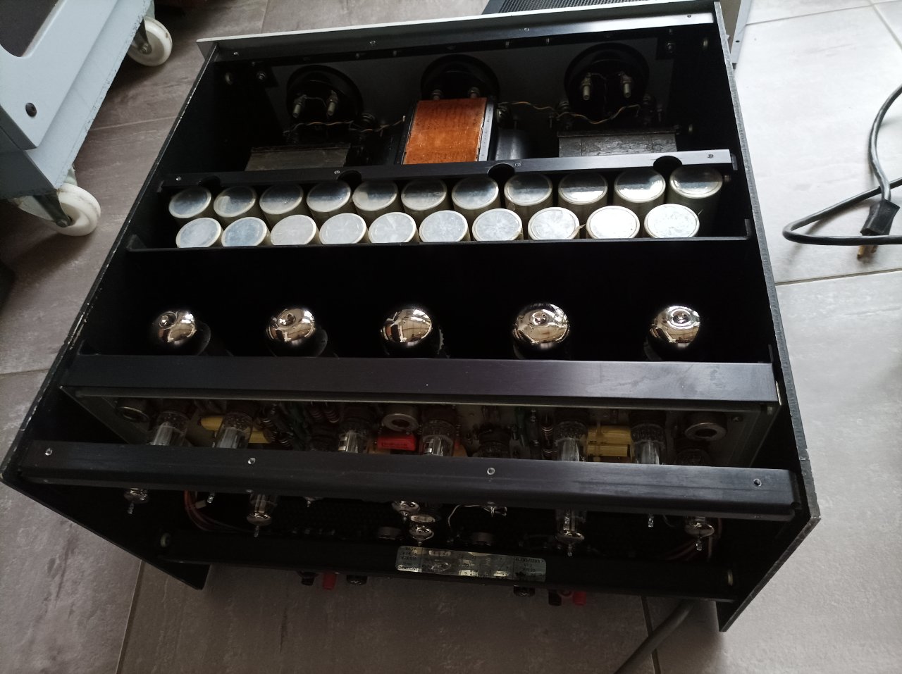

AR fidele â eux meme en poussant les tubes â fond, non ?
A quoi sert le cinquième 6550 ?
Elle sert à la régulation de l'alim pour :
Les 325V des écrans des 6550 sur l'étage de puissance.
Les 325V du déphaseur et driver.
Les 280V de l'étage d'entrée.
Pour cela, elle est associée à 2 x ECC83.

Nan, ils ne sont pas à fond, mais pas loin. On peut obtenir jusqu'à 100 Ouates avec un push de 6550A.
