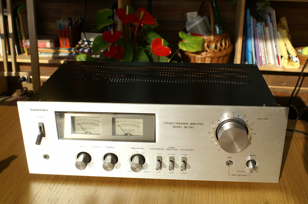

Il est 11:30 heures je suis à Abbeville Somme et je parcours une foire à tout et ce modeste ampli me fait de l'œil va pour10€ je n'ai rien à perde. 14:30 H. retour à la maison après avoir piqueniqué sur la plage à la pointe du Hourtel pour ceux qui connaissent. Déballage de l'engin,

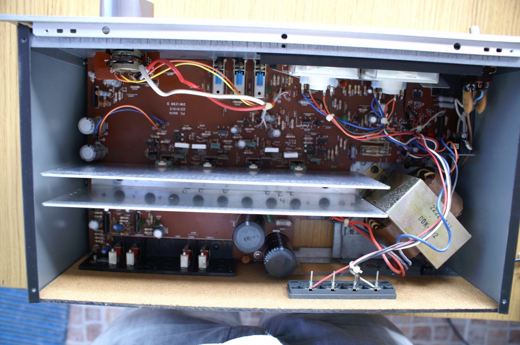

Deux heures après ouverture, nettoyage complet, poussière, façade, commandes,vérification des composants pour détecter des surchauffes ou autres défauts,
Puis branchement de la petite bête rien d'anormal pas de fumée, pas de grésillement seul un des deux wattmètres ne s'éclaire pas. Je teste aux métrix des sorties HP 0 volt c'est OK, branchement de deux HP d'essai , l'ampli fonctionne sur les deux entrées phono et Tuner( aux) , pas de craquement aux potentiomètres que j'ai nettoyés.

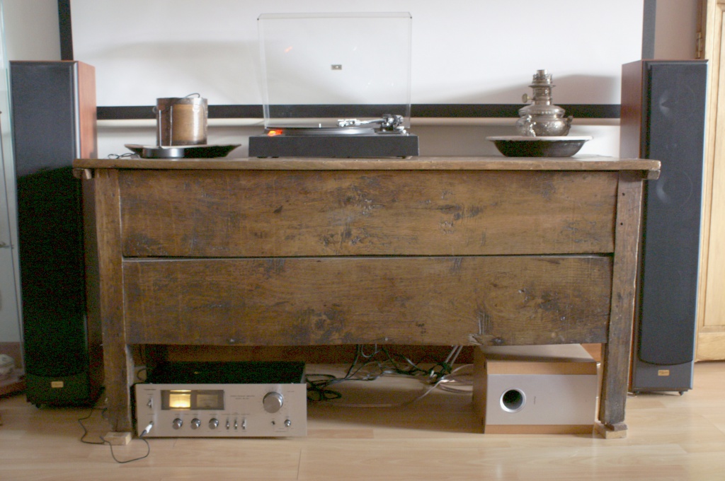

Branchement de ma platine continental Edison équipé d'une shure V15 type IV et de mes colonnes Elipson
Et ça fonctionne, au bien sûr ce n'est pas du mcintosh mais pour 10€ en attendant la remise en état de mon JVC VN-700 je puis dire après avoir lu un disque de démonstration Philips que les aigu sont bien restitués que les médiums dont bien présents seules les basse sont un peu confuses, cela vient peut-être de mes Elipson 21 que je vais changer contre des Elipson 3.

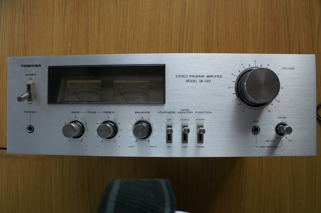

C'est vrai qu'il est tout simple, il va subir une cure de rajeunissement (Condos). Au fait je cherche une ampoule de wattmêtre < petit tube translucide vert de 1 cm de long et 2 mm ø avec les connexions aux extrémités > un membre connait-il un fournisseur ? Cordialement :merci:

Ce sont les ampoules qu'ils mettaient souvent dans les ampli japonais, et elles sont souvent grillées aujourd'hui.
Perso, je te conseille de mettre des LEDs, c'est pas cher, tu choisis la couleur et ça chauffe moins. De plus, ces ampoules là doivent être difficiles à trouver...

Tes lampes ressemblent à celles que l'on installe dans la plupart des AT Marantz , des 8 volts , 200 ou 300Ma..et que l'on trouve facilement , Conrad , par exemple !
Il te suffit de mesurer la tension ...

:merci: pour tes conseils, se sont effectivement des 8 volts, je vais donc pouvoir grâce à toi réparer ma trouvaille.
