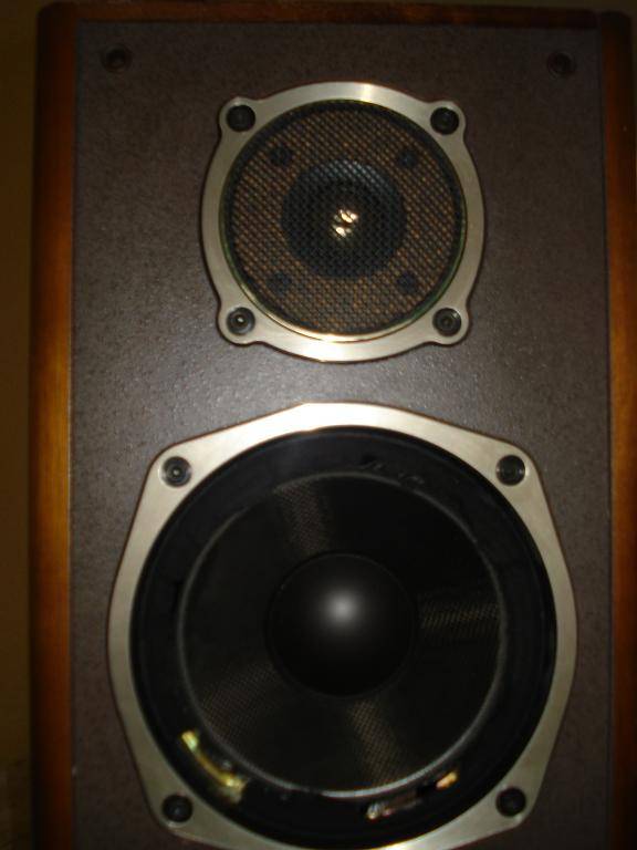

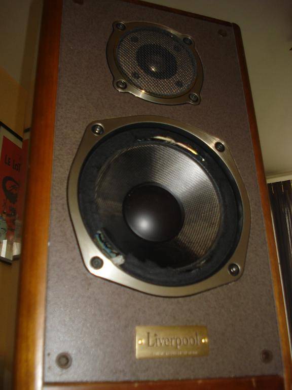

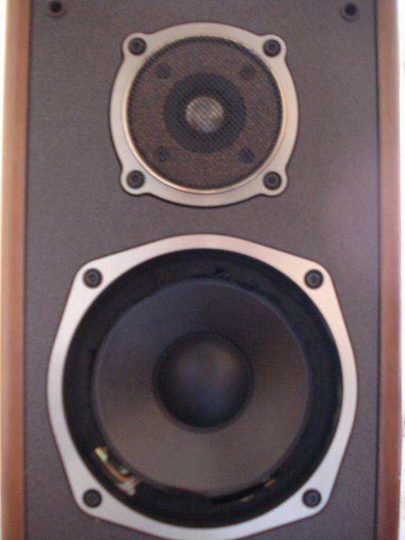

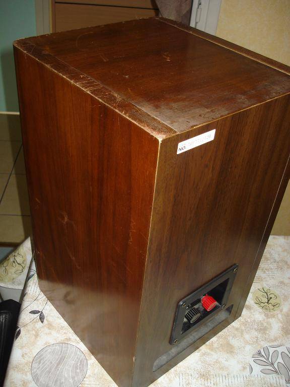

comme prévu avec un peu pour ne pas dire beaucoup de retard je vous envoie les photos des onkyo D500 , je me pose la question de savoir si celles-ci ne sont pas les grandes soeurs des D302???
si vous avez des infos sur ces enceintes je suis preneurs car la toile est avare a part si on maitrise le japonnais ( pourquoi avoir choisi l'anglais et l'espagnol à l"ecole , je savais que la japonnais m'aurais servi un jour!!!!)
plus plus et merci d'avance pour vos reponse.

Je ne connais pas, mais la finition à l'air d'être très bonne.

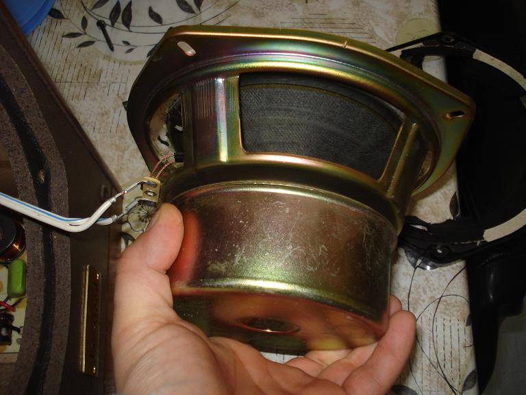

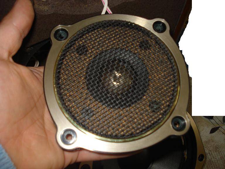

voici l'intérieur ainsi que les hp , ils ont l'air de bonne conception derriere l'enceinte on peut lire:
power max 180W
puissance nominal 50W
bande passante 35 - 45KHZ
poids 12Kg
plus plus
power max 180W
poids 12Kg

bon, pour faire rapide : tu refait les suspensions des HP, tu change les condos chimique du filtre par des MKT/MKP, tu soude les fils aux bornes des HP. tu essaye de redresser le dome du tweeter et tu écoute. cela me parait une bonne base ces enceintes. elles sont correctement construites.
les Hp sont de conception très classique : membrane papier revetu et saladier métal, le système magnétique parait gros car c'est du HP avec double ferrite pour blindage magnétique.
