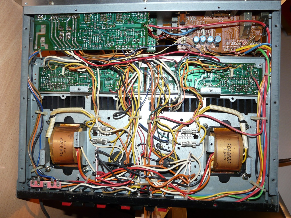

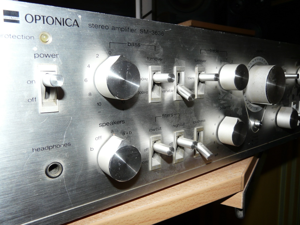

Voici un petit aperçu de la "bête" destinée à driver mes HPM-6O récemment acquises : un SHARP OPTONICA SM-3636H.
Pour la petite histoire, c'est un ampli que possédait un de mes amis quand nous étions ados et qui nous a accompagné lors de certaines de nos soirées.
A cette époque, il souffrait d'un problème de protection qui se mettait en route de manière totalement aléatoire sans que nous sachions pourquoi.
Lorsque cet ami m'a donné l'ampli, je l'ai emmené chez un réparateur de matériel audio-vidéo qui m'a avoué être dépassé par le côté intermittent de la panne. Je suis reparti avec mon ampli sous le bras et il ne m'a alors plus servi...
Depuis que je m'intéresse un peu au matériel dit "vintage", j'ai entrepris de remettre cet ampli en service.
Voici quelques-unes de ses caractéristiques :
2x45W sous 8 Ohms (2x50W @ 1000Hz mesurés lors d'un banc test par la revue "HIFI STEREO")
2x65W sous 4 Ohms (2x72W @ 1000Hz dans ce même banc test)
Distorsion harmonique de 0,05% @ 1000Hz
Distorsion d'intermodulation de 0,12%
Rapport S/B de 108dB (volume à zéro)
Bande passante de 10Hz à 30kHz) (mesurée à P/2 : 5Hz à 250kHz (-3dB) par HIFI STEREO)
Il pèse un peu plus de 15kg, est équipé de 3 tranfos (1 pour chaque module de puissance et 1 pour la partie préampli/filtres.
Il possède :
* 2 entrées PHONO,
* 1 entrée TUNER,
* 1 entrée AUX,
* 2 entrées/sorties TAPE couplées à un sélecteur permettant de faire du "dubbing" du TAPE 1 vers 2 et vice-versa,
* 2 sorties haut-parleurs stéréo (couplées à un sélecteur A/OFF/B/A+B).
A noter que la partie préampli et la partie puissance peuvent être séparées en retirant simplement les cavaliers situés sur la face arrière.
Les potentiomètres de volume (gradué de -infini à 0dB) ainsi que de réglage "bass" (-10 à +10dB @ 300 ou 600Hz) et "treble" (-10 à +10dB @ 1.5 ou 3kHz) sont crantés; ce n'est pas le cas pour celui de la balance.
Un bouton "muting" situé sous le potard de volume permet une atténuation de 20dB du volume.
La sortie casque est reprise directement sur les sorties HP (avec une résistance d'atténuation bien sûr).
2 filtres (low cut @ 30Hz et high cut @ 7kHz) sont commutables en façade, et le loudness est également présent.
Un circuit de protection assez évolué est présent; il protège contre les courts-circuits en sortie, une tension d'offset trop importante en sortie et une température trop élevée des radiateurs
Voici quelques photos pour illustrer cette présentation :
Ampli OPTONICA SM-3636, Platine CD PHILIPS CD-473, platines vinyl TSUBA PL-731 et MICRO SEIKI SOLID-1, Enceintes PIONEER HPM-60.

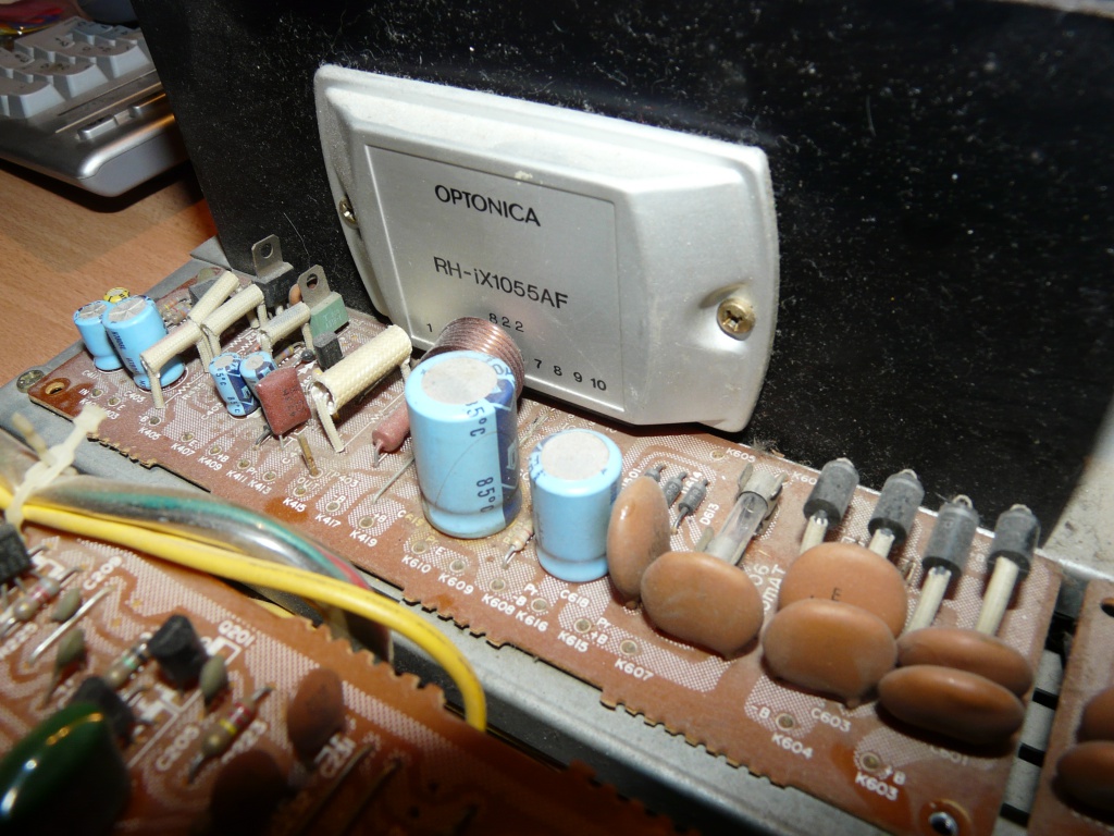

Ni l'un ni l'autre (bien que les modules soient constitués de transistors si on regarde leurs conception ;) ).
Il s'agit de modules RH-IX1055AF; ils sont d'ailleurs quasi introuvables. Pourvu qu'ils n'aient pas idée de lâcher un jour...
Voici une photo d'un des 2 étages de puissance :
Re: Sharp Optonica SM-3636H
Merci , effectivement beaucoup plus rare , pas mal la construction dans l'ensemble , et 3 transformateurs !!

Ça ressemble bien aux STK ces boitiers , on prie avec toi qu’ils restent en vie ..
Un rappel pour certains : Optonica était le "must" chez Sharp , des appareils soignés et de "luxe" , à l'époque comparés aux autres produits estampés " Sharp" plus courants .
