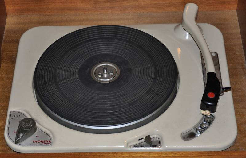

Salut à tous.
J'ai trouvé il y a une semaine dans une brocante pour 20CHF cette platine Thorens TD184. Le temps était incertain et il y avait peu d'exposants ce jour là. C'est au deuxième tour que j'ai aperçu cette Thorens, un peu cachée.
Ce modéle a été construit de 1958 à 1962 environ. C'est une machine semi-automatique avec positionnement du bras par commande sur le disque par diamètres soit 17cm, 20cm et 30cm.
Actuellement elle est en panne, la mécanique est grippée sur le sélecteur de vitesses. Le plateau est en tôle emboutie. l'entraînement du plateau est le même que sur la 124 ou la 135. C'est à dire une transmission primaire par courroie et secondaire par galet.
La caisse, je ne sais pas si elle est d'origine. L'ensemble est dans l'état que je l'ai acheté. La cellule montée dessus est une Ronette stéréo et les câbles ont des connecteurs Cinch.

:helloman: Etienne,
Le mécanisme est trés simple et surement trés facile à dégripper....

Bien sûr, la mécanique ne me fait pas peur. En plus j'ai la bombe spray dégrippant alors c'est facile pour moi. Tout n'est pas grippé là dedans et je n'ai pas vu de traces de rouille. C'est faisable sans remplacer de pièces.

Ce sujet sur la TD184 manque cruellement de photo !!!
En voilà donc une "nouvelle". Acheté à Loïc qui me l'a très gentiment livré à domicile.
Et comme promis, je montre l'avancé !
Photos de l'annonce :
Le principal problème : le sélecteur de vitesse qui tourne dans le vide... Je n'ai pas résisté, je me suis penché dessus de suite.
Rapidement, j'ai constaté qu'il manquait les 2 vis sans tête qui fixe le sélecteur sur l'axe.
Problème, c'est du M3.5 et je n'ai pas réussi à en trouver dans mon stock.
En attendant, j'ai emprunté celles du pitch mais le sélecteur ne bougeait pas pour autant...
Démontage complet du sélecteur, la graisse avait tout figé !!!
Nettoyage, graissage et c'est fonctionnel.
Faut que je me penche sur le mécanisme du bras... A force de retourner la platine, le bras a perdu sa liberté de mouvement. Un élément à du se déplacer.
Et si jamais, l'un de vous à 2 vis sans tête pour fixer le sélecteur, je suis preneur !!!
