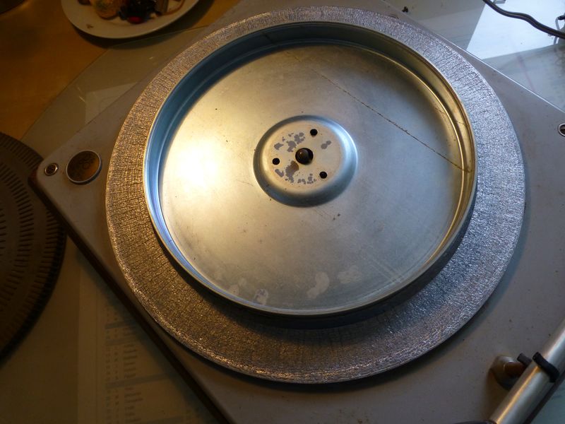

Le plateau en véritable tôle de fer blanc et alu fritté, bizarre ce truc.

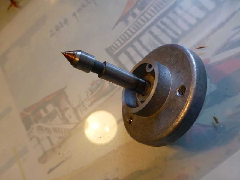

Le pivot est en bon état, après un petit coup de Miror il tourne bien dans le fût au fond à peine marqué.

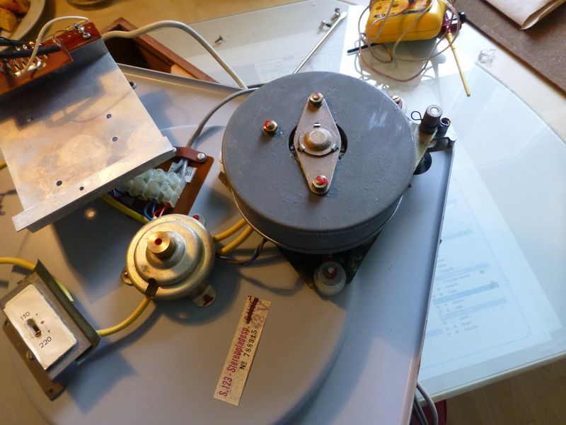

Le moteur, balèze le pépère et monté sur trois diabolos avec suspension ressort, un démontage complet pour nettoyage du galet et graissage du moteur.

Il y a du boulot de nettoyage et de réparation car un support de pivot est HS :/ , mais c'est rattrapable.

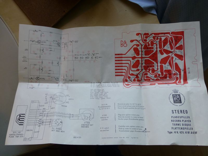

Un document trouvé dans une enveloppe collée sur la plaque de dessous, un circuit non présent dans cette platine, je ne sais pas ce que c'est un préampli peut-être?

J'ai testé la platine, ça tourne rond car le galet et en très bon état et non marqué, le moteur ne fait pas de bruit, le changement de vitesse est opérationnel et toutes les vitesses fonctionnent

Le schéma (veinard) est en effet celui d'un RIAA optionnnel, assez rare.

Oui les cartes RIAA étaient des options, car beaucoup d'ampli BO n'avait pas de pré RIAA intégré.
