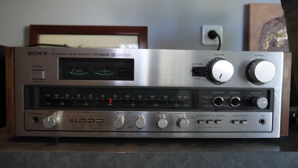

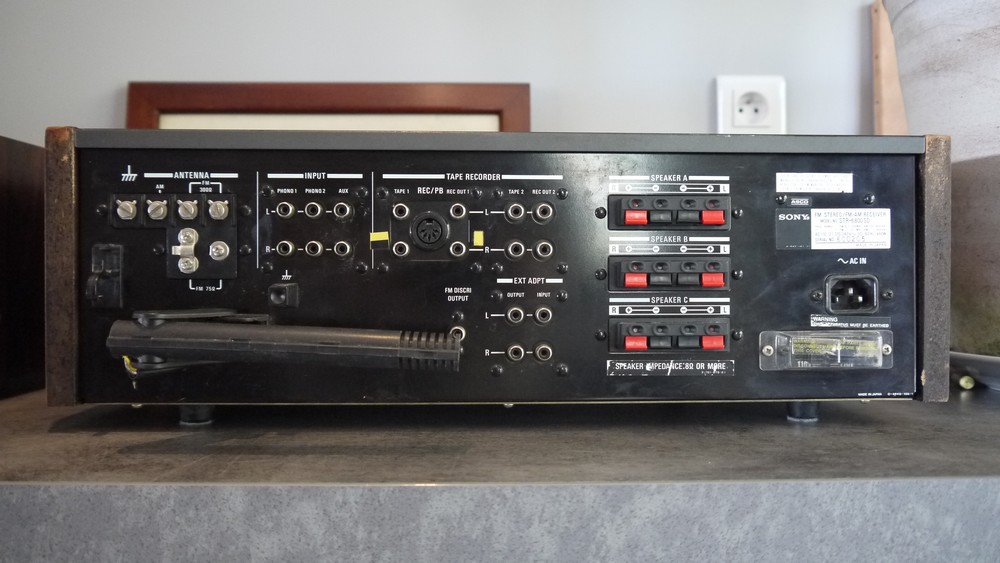

Ca fait bien longtemps que je n'avais rien présenté sur le forum ,donc aujourd'hui je m'y colle ( je refais mon message de ce début d'am car le site c'est mis en rideau et je n'avais pas eu le temps de sauvegarder mon brouillon ).
Les joues avaient été peintes en noir et la tôle de dessus était en mauvais état (rayures ,manque peinture ) etc..... mais rien de rédibitoire.Juste une rayure un peu profonde sur l'angle supérieure de la face avant.
Côté fonctionnement lors de l'essai quelques potards crachouillaient ,sinon RAS.
Tout fonctionnait parfaitement .
Cet AT a été produit entre 1975 et 1978 et s'intercale entre le STR4800 et le STR7800 .
C'est un appareil imposant de 16,5 KGS et de 490X415X165 mm
La puissance annoncée est de 2 X 80W sous 8 ohms ,la conso est de 275 W .
Il offre la possibilité de connecter 3 paires d'enceintes .
Après un nettoyage en profondeur : Soufflage de l'intérieur,nettoyage façade à la pierre d'argile ,ponçage et peinture de la tôle sup .décapage des joues et bien vaseline sur tous les potards, il a une bien meilleure gueule .
J'essayerai de faire un petit CR d'écoute d'ici cette fin de semaine .
Quelques photos:

L'est beau l'AT Sony, approuvé par Sonyzinzin.
3 paires d'enceintes, pratique.

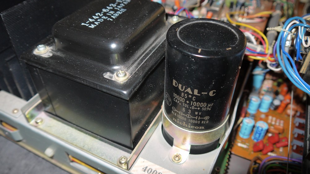

Faudrait changer TOUS les petits condos, sais-tu le faire?

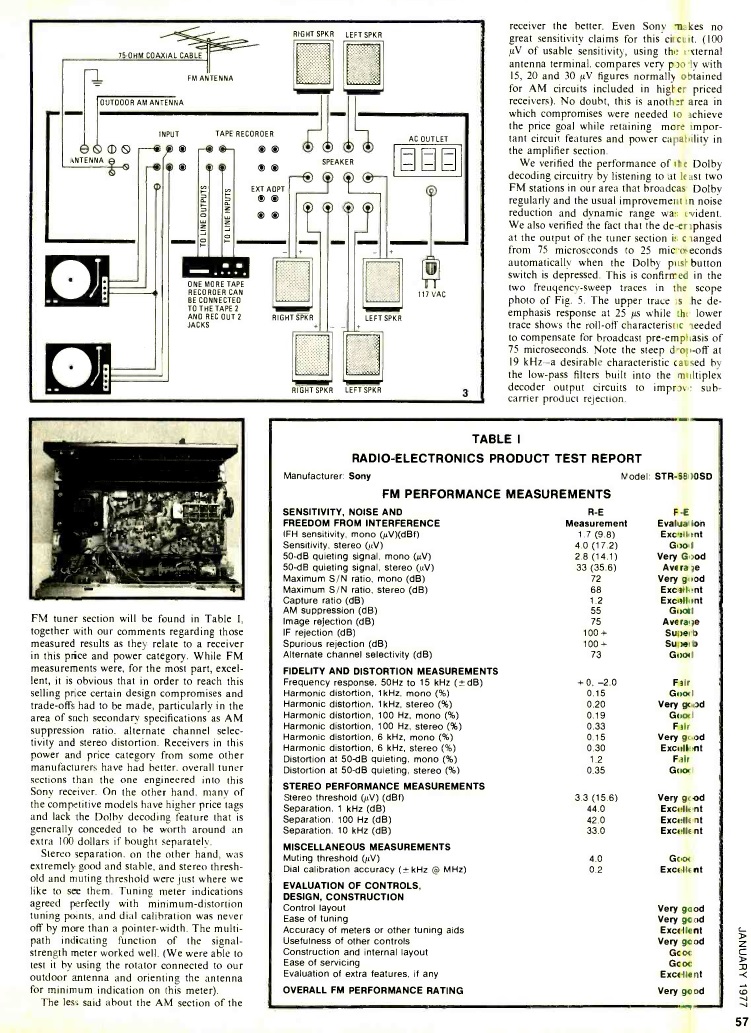

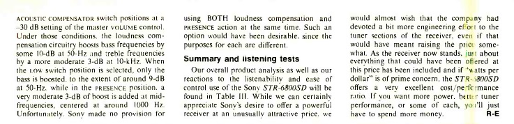

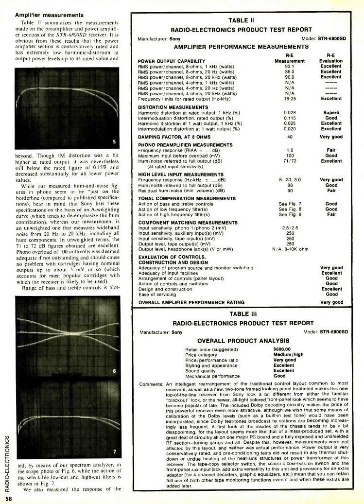

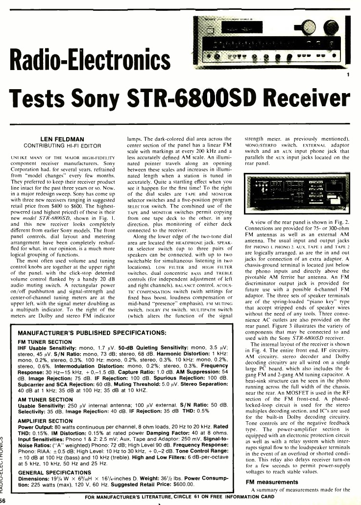

Bravo à toi, il est dans un état magnifique ! Il est au même prix que le Marantz 2275 à l'époque.
Un banc d'essai dans Radio Electronics, janvier 1977.

C'est un bien bel AT que tu as là, effectivement un recapage lui ferait le plus grand bien.

Comme sur les Marantz 140 & 170, le condo risque d'être casse-nouilles à modifier (quoique!)... D'un point de vue électrique faut savoir faire l'adaptation aussi!
La place devrait être courte mais suffisante...
Question: s'agit-il des mêmes transformateurs qui équipent tous nos appareils vintage made in Japan? Ils se ressemblent tous, avec celui que l'on voit sur ton Sony...
