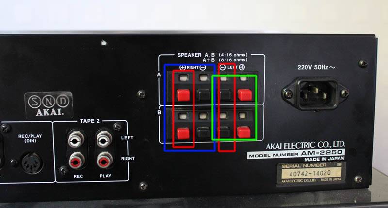

Je te joint une petite photo.
Bleu, OK ca roule très bon son.
Rouge, OK.
Vert, pas de son ou par intermittence quand je monte le son
(j'ai détruit une enceintes suicide.... :cfou: ).
Voila pour les info.
johan

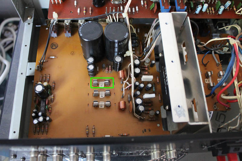

Pour info je me suis trompé...dsl :prosterne:
C'est bien un fusible son et un alimentation qu'il m'a fallu remplacer.
Ci-joint une photo pour celui du son.
merci
johan

J'aurais pensé à un faux contact vu que le son monte et descend mais ça à l'air assez localisé tout de même, et si en plus un fusible "son" à sauté.. :p
Dis moi elles sont bien aérées les cartes :)
rien n'a l'air d'avoir chauffé ?
